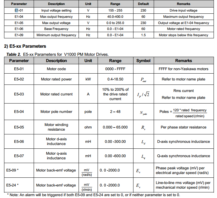

    Trong trường hợp này thì lại không dùng các parameter trên.
    Đầu tiên bác cài đặt A1-02 = 5
    Các tham số khác bác tham khảo bảng sau
    Các tham số khác và một số công thức bác xem tài liệu đầu tiên ở đây https://www.google.com.vn/#newwindow...v1000+pm+motor

    Lần trước em cài tham số để chạy thử Motor thì chỉ cần các thông số sau:
    A1-02=5
    E1-01 -> E1-09
    E5-01=FFFF
    E5-02->E5-04
    từ E5-05 trở đi em không có dụng cụ đo nên không cài đặt được. Thấy chạy bình thường, nếu cài đẩy đủ chắc sẽ tối ưu hơn

    Bác khai báo sai số poles rồi, hoặc sai rate frequency
    2 đại lượng kia nó theo công thức Poles = (120 * ratefrequency)/rate speed
    Bác thử kiểm tra số poles lại xem.

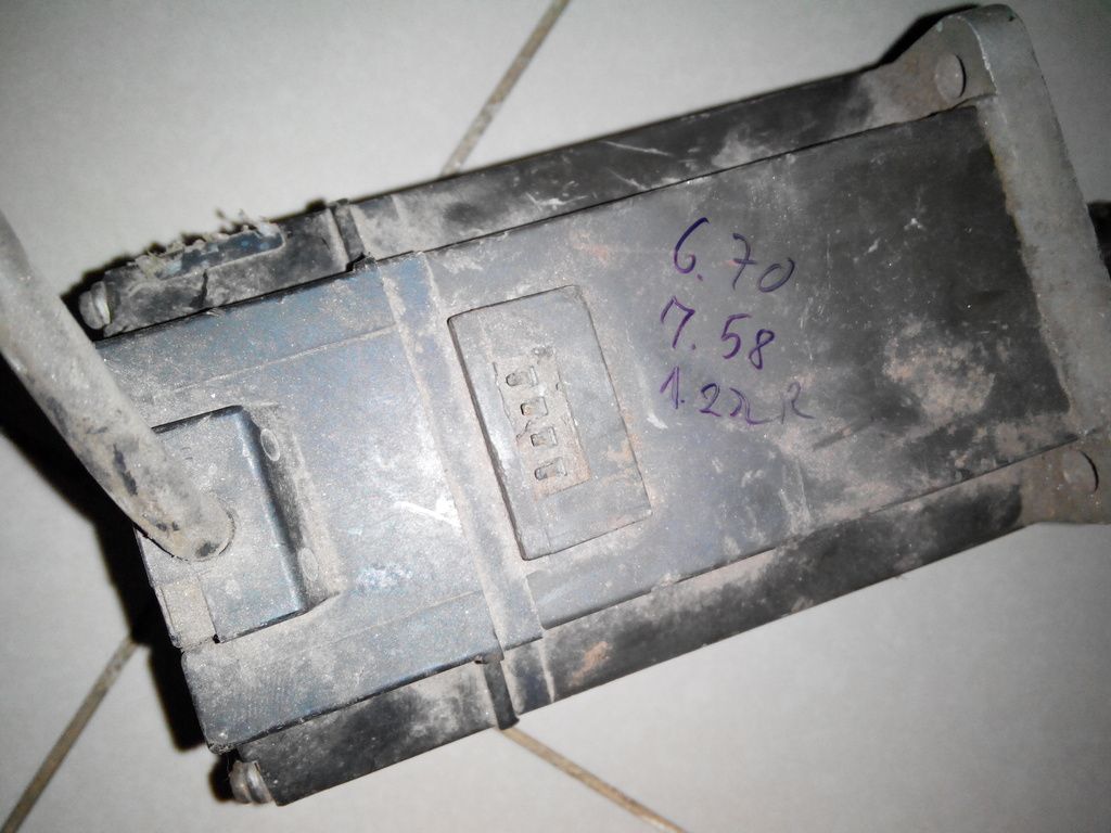

    Bác Gacon có đồng bọn của em này không? giúp em với!
    Hoặc bác chỉ em các dụng cụ, phương pháp để đo. Em cảm ơn bác
    Lần sửa cuối bởi emptyhb, ngày 19-05-2015 lúc 09:04:29 AM.

    Dạ món Yas đời cũ CS lớn thì em chịu thua ạ, em chỉ có vài con nhỏ nhỏ thôi.
    Con này bác chịu khó đi tìm cái driver là chạy OK ạ, cũng dễ tìm. Yas thì có ưu điểm là hầu hết các đời dù cũ (trước 1988) cũng có tài liệu support. Có điều em sợ nó chỉ chạy được đến max 3000rpm thôi.
