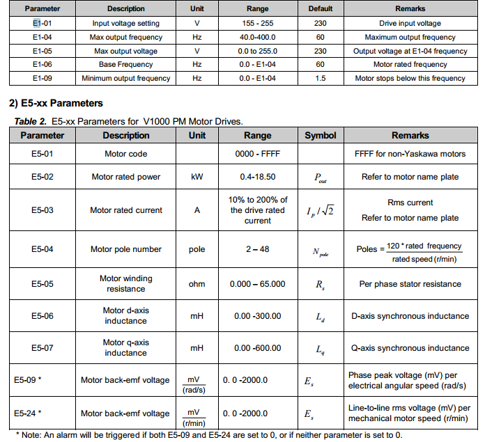

    V1000 dòng cao cấp, nó cần nhiều tham số động cơ để chạy tốt <> thông số ko dúng nó chạy dở ẹc

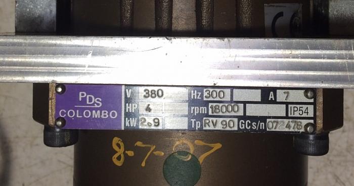

    Vậy gợi ý vài cái tên giúp nhé nhatson. Cảm ơn.

    Có thể nó rung 1 phần là do biến tần, tiếng đề động cơ cũng khác nếu so con V1000 với những con khác. Mình từng thử 1 con Omron và 1 con V1000 trên cùng 1 spindle 2k2. 2 tiếng rít phát ra hoàn toàn khác nhau, tốc độ khi đề con V1000 cũng ồn hơn.
  3. Thành viên đã cám ơn GORLAK cho bài viết hữu ích này:
    Omron chính là OEM của Yaskawa nhé bác .
    Bác chỉnh 2 cái giống nhau thì sẽ thấy...chả khác gì nhau đâu. Tiếng rít khi ở tốc độ thấp là do carry freq đang để khác nhau (con V1000 có chỉnh chế độ heavy duty, nó giới hạn tần số mang không cho chỉnh cao), bác chỉnh lên 12-15kHz thì chạy không nghe rít nữa nhưng biến tần nóng hơn do switching lost. Thường mấy con chạy tần số cao và tải nhẹ như spindle em chỉnh tần số mang 12-15kHz, mấy con motor spindle tải nặng em chỉnh từ 5-8kHz, còn loại dòng lớn nữa thì giảm 3-5khz.

    khi test nhớ gá dao , còn không tháo cái nut ra , vì không có dao nên cái nut và collet bị runout nên đưa lên tốc độ cao nó rung là đúng rồi , còn tiếng động khi động cơ quay thì em không biết,,, em test cho anh bằng con delta cùi bắp mà khí thế nhỉ hehehe.
    Đê kiếm con cùi bắp về thử xem sao, quên tháo cái nut .
  12. #8
    Chính xác.
    Biến tần theo em là không quan trọng đâu, vì động cơ này không kén biến tần. Có chỉnh chọt cũng chỉ đến carr freq là cùng chứ mấy cái khác không có nhiều ý nghĩa.
    @cụ Nhatson: dòng V1000 là dòng phổ thông đời mới chứ không phải cao cấp cụ ạ. Cao cấp cùng đời phải cỡ A1000. Về biến tần em lại khoái hàng của Mitsu dòng A, không có yêu cầu đặt biệt thì dòng A024 là quá ổn.

    theo clip là bị rung em cũng bị vấn đề tương tự với con này , nhìu thông số quá ko siêng để chỉnh. đồi 1 con đơn giản hơn cho nhẹ đầu
  15. #10
    cao cấp hơn mấy dòng phổ thông khác mờ cụ phucnd
    Hàng này phổ thông mà cụ, có thể cụ phân cấp khác em (em thì dòng rẻ tiền (economic) -> dòng phổ thông (general purpose) -> dòng cao cấp (high performance))
    Như đời 1000 này thì rẻ tiền là J1000, phổ thông là V1000, cao cấp là A1000.
    Em cũng bị như cụ rồi, lúc dùng con V1000 này chạy động cơ PM xong (chỉnh heavy duty), khi chuyển lại chạy động cơ IM thì tốc độ thấp nó cứ gừ gừ như mèo con ấy, chỉnh lại một chút nó êm hơn.

    Thông số động cơ có nhiu đây, datasheet tìm wài hổng thấy. Các cụ có tư vấn em thêm về cách khai báo tham số trên con V1000 không?

    Còn dựa theo các parameter trong bảng này thi em khai báo không đủ được.
