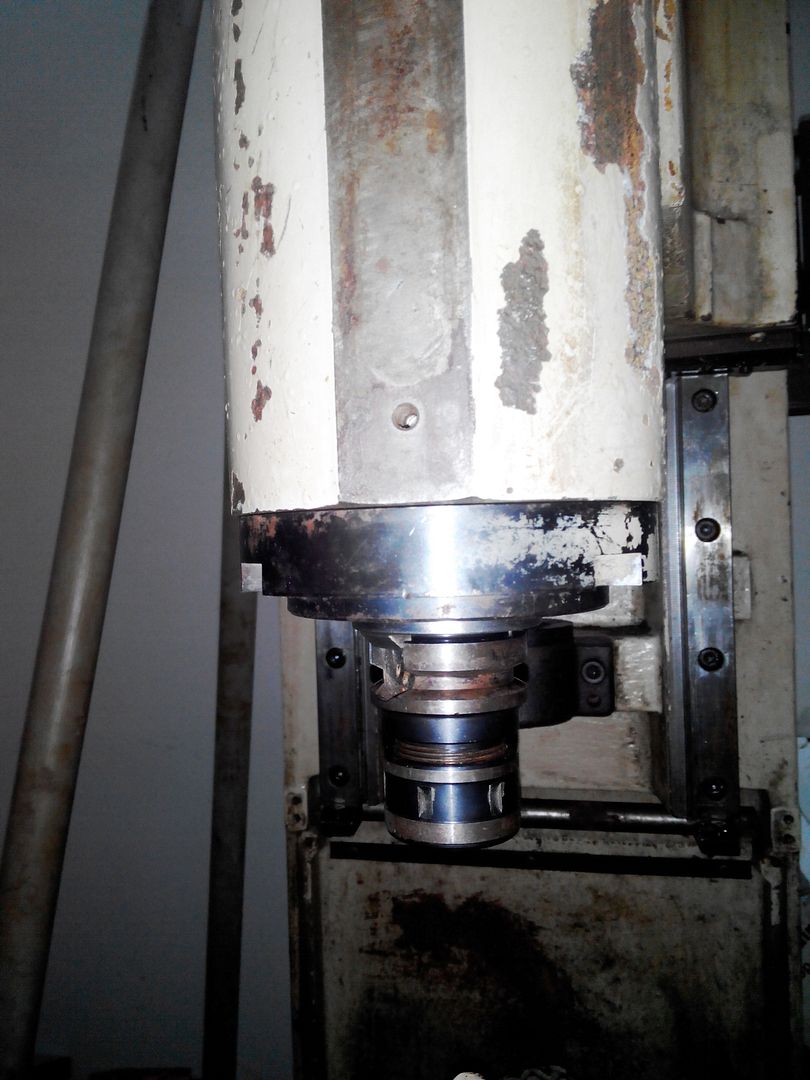

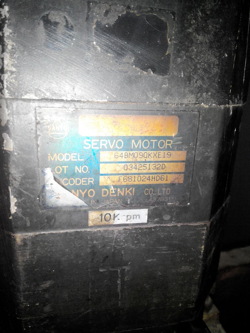

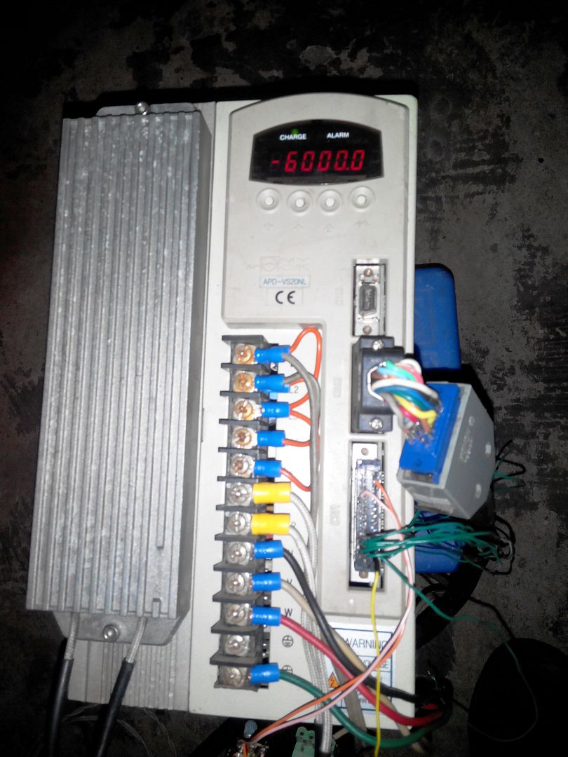

    Con Yaskawa V1000 chạy motor servo (PM điện áp thấp + dòng lớn) theo em là...dở ẹc. Chỉ chạy cho vui thôi. Thay đổi thông số để điều chỉnh dòng làm việc không tốt hoặc báo lỗi. Em test nhiều trường hợp rồi.
    Con spindle máy TC225 của em là Sanyo 65BM090xxx, công suất tương đương khoảng 2.6-3kW, chạy đủ kiểu biến tần + driver rồi, từ driver chính hãng (em có con 20BA150 khủng bố mà không sure vụ đấu dây nên vẫn còn alarm; 1 con 64BA030 thiếu công suất nên chỉ chạy cho vui thôi, cấp điện DC nắn từ 220V sang thì alarm quá áp (thiết kế nắn từ 200VAC thôi); Driver khác như Yas sigma1, Nikki Denso, Fuji, Omron, Posidyn, Samsung...chạy không được (con driver Toshiba, Fuji và Nikkidenso chạy được nhưng nóng quá); biến tần Mitsu A700 chỉ chạy PM được đến 120hz; còn Yaskawa V1000 2.2kw thì không cách gì config cho chạy được). Định lấy con biến tần Toshiba VS-11 hay VS-15 5.5kW về thử mà sợ kiểu như V1000 thì toi.
    Đến ngưỡng bó tay thì lôi trong đống đồ ra được em driver LS Mecapion VS-20N (công suất 2.2kW), đấu vào, sau cả ngày bị giật giật không chạy (ngược cực enc, sai cực động lực), đến lúc chạy được thì giải quyết được vấn đề. Giờ nó chạy phà phà, max được 9.999rpm nhưng cái spindle của em được cân bằng động đến 6000rpm thôi, chạy đến 6.000rpm êm ru, nhưng tăng lên 7.000rpm máy nó rần rần.
    Ngưỡng mộ mấy ông lớn Âu Mỹ Nhật nhưng trong trường hợp này chả giải quyết được, còn chính anh Korea madein TQ lại giải quyết được vấn đề.

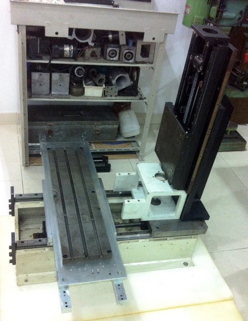

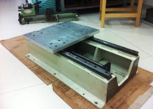

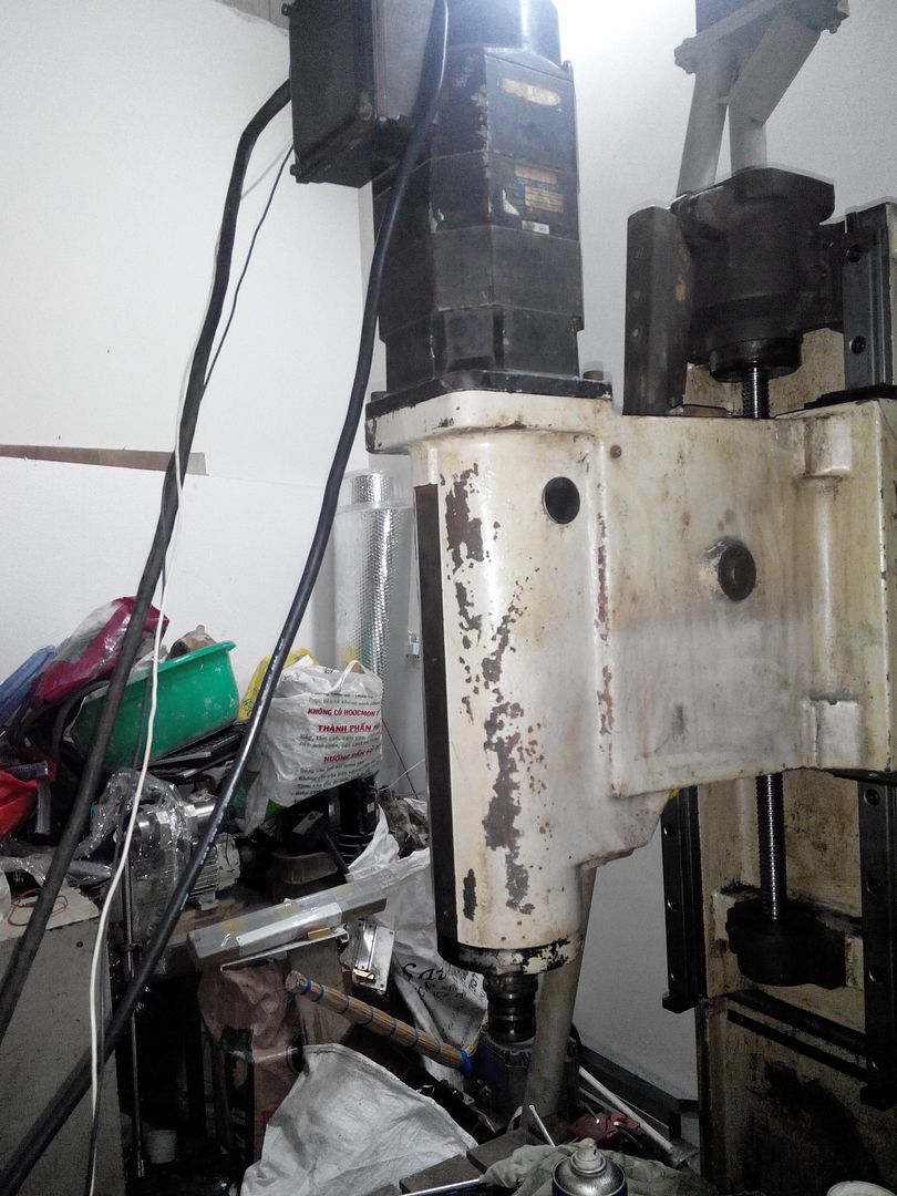

    Sắp sửa chạy thử được rồi
    Giờ đi học cadcam theo tư vấn...

    Học cadcam không khó, khó nhất là giải quyết vụ phoi rơi ra kìa ppgas.

    Bác GaCon cho em hỏi làm sao mình chạy driver như biến tần vậy?
    chưa hiểu ý lắm, đang tính là biến tần chạy như driver chứ driver chạy như biến tần là bình thường thì nó có chế độ speed
    Ý em là: Driver thì em chỉ nghĩ nó cần cấp xung vào thì chạy. Còn biến tần cấp áp để xác định tần số để chạy.
    Vậy làm thế nào để cho driver điều khiển động cơ chạy đúng 3000v/phút?
    servo drive, nó có nhiều chế độ comand, chạy speed hay position hay torque cũng có nhìu lựa chọn về comand
    mình có thể cấp lệnh bằng mạng truyền thông, áp, xung , cái này tùy thuộc drive có chức năng hay ko, thường thì chuyển chế độ chạy speed thì comand là điện áp
    mấy con máy CNC đời tám oánh, servo chạy chế độ speed control với ngõ vào điện áp

    Chắc bác ấy thấy lạ sao cái driver của em chỉ đúng 6000rpm ạ?
    Con driver của em nó ngoài chạy các chế độ như thông thường, analog speed command thông thường, nó còn có digital speed command (7 cấp tốc độ do 3 bit input), em chỉ cần chỉnh tốc độ preset trong parameter và đóng ngắt các input thôi. Khi cả 3 input đều =0 thì nó chạy theo analog command.
    Còn lại thì như bác Nhatson nói rồi ạ.
    Còn như thông thường, muốn chạy đúng 3000rpm thì áp cấp phải đúng và chỉnh lại offset cho đúng là xong.

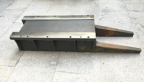

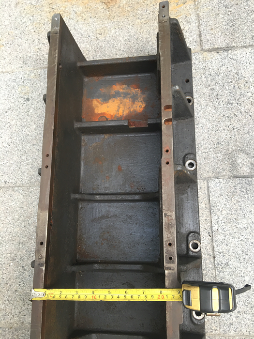

    Ấp ủ con C này đã lâu, đến giờ vẫn còn để đó.
    Hôm qua lang thang bãi, lại ẵm về cái em Y 70kg này, giờ thiệt là có lỗi với cả hai
    Cũ đây:
    Thôi thì cứ để đấy, mai mốt tính tiếo vậy.
