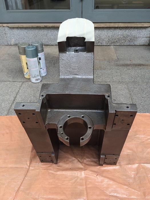

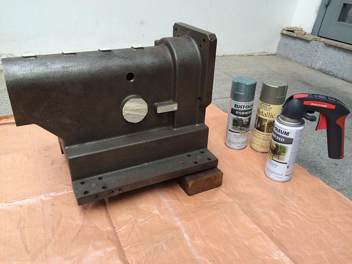

    1- Bản thiết kế: , hầm hố cho vui, thực ra nó là bản ý tưởng cơ bản để tiện đi mua vật tư, dựng bằng excel
ID:	6285 Click vào ảnh để xem ảnh lớn hơn.

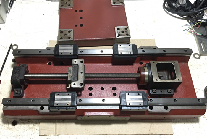

    - Bệ Y, 350x700x180mm, sắt dày 12mm, nặng 70kg
    Ray HSR bảng 25mm, dài 700mm, hành trình 450mm, 2 block trược.
    Vít-me bi D20, bước 5mm dài 500mm, hành trình 450mm.
ID:	6283 Click vào ảnh để xem ảnh lớn hơn.
