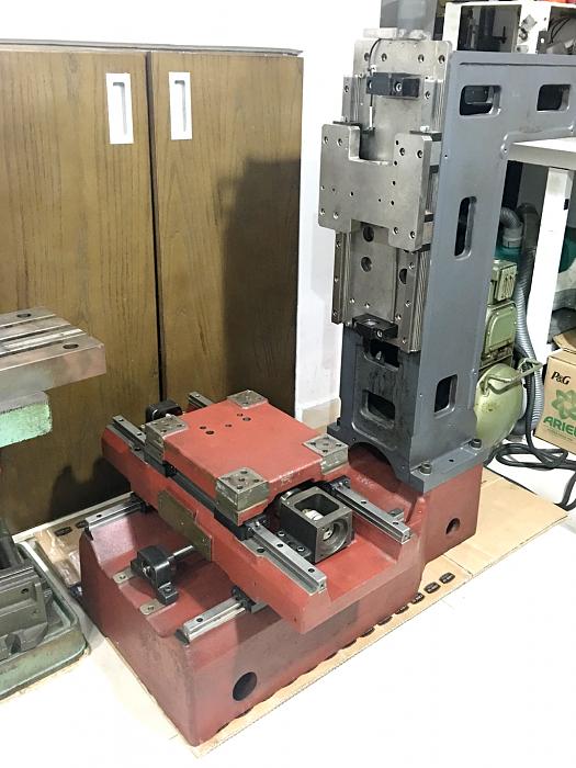

    Ý em bảo đã gom cái core rồi sao không gom luôn cái vỏ. Cái đó có giá trị nhưng bán theo sắt vụn thôi.
    À, sao nhìn một hồi giống xác máy EDM thế ta.
    Có gom hay không thì do Romeo quyết, mình chỉ mua lại thôi. Máy gì thì chịu nhưng được cái xác máy đầm, làm lại ít.
    Mấy cái mặt bích không vừa với Ac servo hay 2 pha, 5 pha. Lại phải nghĩ rồi
    Cùng suy nghĩ với cụ. Chục con EDM bãi là 9 con có cái chữ L này rồi

    Cho em hỏi là toàn bộ chắc cũng tầm 200k anh dịch chuyển qua lại thế nào, em một mình nên cứ hơn 50kg là ngán liền

    Tập tạ thôi maxx, để hôm nào qua quận 4 nghía cái cẩu rồi đi shopping

    Đừng cưa anh ới, cắt miếng tôn mỏng bọc nó lại thành cái hộp, bên trong hộp đó thẳ đối trọng vào, có yêu không nào?
    Cái ống z lọt lòng 100x100, đủ để gắn cục đối trọng rồi.

    Không gắn đối trọng thì ta gắn tủ điện.

    Gắn tủ điện là đẹp nhất các anh ạh mặt sau có mấy cái lỗ taro, gắn cái bát xoay 2 trục gắn cái màn hình và bàn phím kéo ra kéo vào nữa

    Em cũng tính vậy nhưng thấy cái ụ Z to và nặng quá, phần thì lười phần thì không biết người ta có nhận cắt không...

    Cứ để nguyên, nhét mớ đồ điện vào đc khối chuyện hay.

    Nhét được bộ biến thế 500-1000VA

    ..........Nhưng phải cắt nhỏ ra rồi nhét vào hàn lại

    chỉ còn trục Z nữa thôi mà, em thấy cưa cái L để làm gì , để yên đó đi , sau này áp cái tủ điện sau lưng vừa đủ che , còn cái trục Z tình sao đây ? tính không được thì chuyển nhượng qua đây cho em , bảo đảm em nó thành con C high speed machining liền.

    Cụ ppgas cho cái kích thước tổng thể của cái Z.
    Các thiết bị điện dự định dành cho nó.
    Xong có giải pháp đẹp chai thôi mà.

    Để về đo lại và chia sẻ ý đồ, thiết bị dành cho nó (cả option) xem các bác bình loạn xem nên nên làm gì nhé.

    bác CKD định hỏi khối lượng Z và cánh tay đòn để thả cái cục đối trọng bên đầu mút cái chữ L kia phải ko
