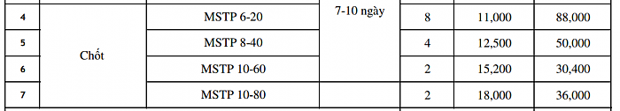

    bác cần 5 cái đúng k ah.gửi e địa chỉ nhé.mà bao giờ bác cần nhỉ?Click vào ảnh để xem ảnh lớn hơn.
