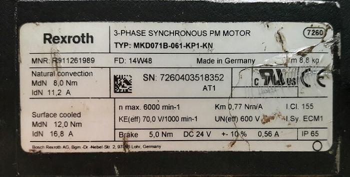

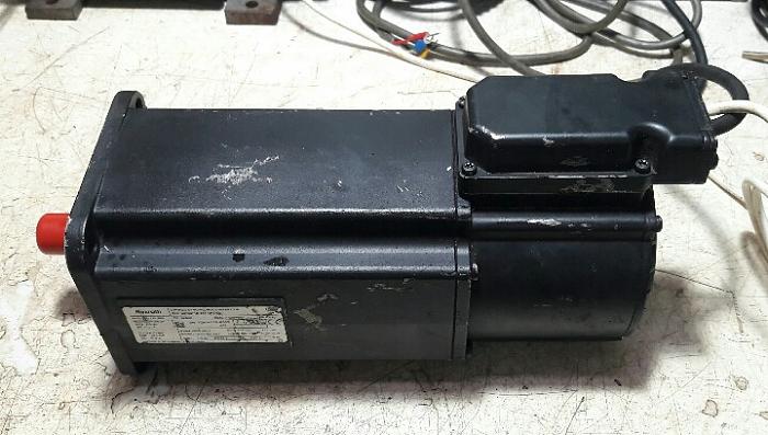

    Không dấu gì các bác, em mua con động cơ này về tính kéo con BT30 trên. Về đọc wài không biết con này công lực bao nhiêu W.

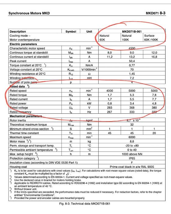

    Đấu vào biến tần, đọc đến khúc này không biết set dòng bao nhiêu A, áp bao nhiêu, tần số bao nhiêu...

    Các bác vui lòng chỉ giúp cách những thông số trên nhé. Con biến tần ở nhà chỉ 2,2kw nên không sợ nó bốc khói.

    Con này của anh là loại surface cooled ak. Anh chọn các thông số bên phải ngoài cùng của cái gạch tròn đỏ to ak. Freq là 333. 3 pha 380v ạ

    Theo em hiểu dòng khởi động Min = 11.2A, Max = 16.8 A Điện áp Min = 283V Max 380V tương ứng công suất 0.8 - 4.8 KW, với điện áp 1 pha 220V giảm Torque nhưng Dòng khởi động sẽ không giảm. tạm tính 220V * 16.8 = 3.7 KW, biến tần anh xài 2.2 KW cho 3pha, xài 1 pha công suất = 2.2/ 1.7 = 1.3 KW. nên có khả năng sẽ báo lỗi quá tải

    từ trước đến giờ em cũng thử và đưa cho người ta set biến tần mà chưa ai làm cho nó quay được, cẩn thận, test con này luôn báo arlam , coi chừng cái biến tần đi về nơi xa lắm.
    cũng nghe đâu có 1 cha nào đó nói là làm cho chạy được và hắn mua 1 lô mấy em này , sau đó thấy không lấy thêm nữa hehehe.... à như theo em hiểu tiếng anh , con này là đồng bộ à.
    Quay rồi, khi lên 300hz báo lỗi. Quá áp.

    quá ngon luôn anh, nhưng điện áp cao quá, anh cho chạy ào ào lâu lâu chút xem thế nào. Dc em hốt 1 con về chạy BT30.
    Hình như anh đang chạy áp 220v, 70v/1k rpm thì 220v dc 3k là đúng rồi, nhanh hơn nữa chắc phải dùng biền tần ra 380v mới max tốc dc.
    Đã chạy thử tầm 20p ở 3000rpm, dòng không cao nhưng áp 200v nên không cố thêm nữa.
    Motor chỉ hơi ấm tay thôi. Con đc này muốn ngon chắc phải kiếm con bt cs lớn hơn, áp ra 380V.
    Con V1000 2.2kw này chịu không nổi.

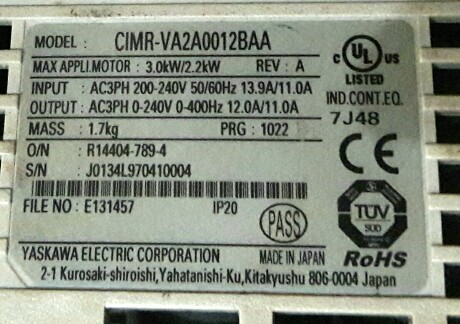

    Hehe, con biến tần này ko ngon, vào yêu cầu 3 pha 220V, ông chỉ có 1 pha thì 2.2Kw của nó chỉ còn khoảng 1.5KW thôi, tải cao quá nó hụt hơi khóc á. Hôm trước thấy có ông nào hô có con 5KW giá có 3.5tr đóa?
    Motor rated voltage là 380V thì chắc phải chạy 380V mới lên 6000rpm mà đủ torque được

    Con này không khó set đâu anh, với thông số như kia thì quá ngon.
    -Thông tin trên motor thường là của driver lái nó, một số ít mới là thông tin chính xác của motor. Với chế độ điều khiển servo, đa số điện áp ngõ ra của driver ở rate chỉ khoảng 70% điện áp nguồn (motor xài với điện 200-220V tối đa 135-140V = 70% của 200V, đa số 90-120V rate).
    Đối với motor châu Âu xài mạng 3 pha 380-400V thì rate tối đa khoảng 250-270V. Với biến tần xài điện 220V AC thì ra tối đa khoảng 95% điện áp nguồn (khoảng 210VAC), cái này vì chế độ điều khiển servo khác với điều khiển vòng hở hoàn toàn của động cơ không đồng bộ thường, servo luôn chừa phần dư để bù vào phần tải (nói cho đơn giản, nếu nó muốn đảm bảo chạy ở 3.000rpm full tải, thì ít nhất nó phải đảm bảo đạt được khoảng 150% là khoảng 4.500rpm để lấy cái 50% kia bù vào tải. Điều này khác với motor thường, có tải tốc độ giảm xuống).
    Do đó biến tần 220V lái mấy con motor châu Âu ngon hơn lái mấy con Nhật (gần đạt rate). Anh cứ yên tâm mà xaì.
    - Về vụ 1 pha và 3 pha đã có thớt thảo luận nhiều sao vẫn nhiều bác lăn tăn nhỉ. Đối với các thiết bị công suất vừa (<=2.2kW hay cỡ 3-4kVA) xài 1 pha hay 3 pha không khác gì nhau. Với điện 1 pha khả năng cung cấp tối đa ông nhà điện cấp 40A *220V = ~ 8kVA thì chả phải lăn tăn gì, em xài cái máy hàn 1 pha 250A công suất hơn 8kVA còn chạy phà phà. Còn chuyện đầu vào, 1 pha hay 3 pha nó đều nắn ra DC 310V hết, các bác không cần lo diode nắn không đủ công suất vì thường nó thiết kế gấp nhiều lần công suất biến tần. Có một cái lăn tăn là tụ lọc nguồn thiết kế điện 3 pha thường nhỏ hơn nhiều so với tụ lọc nguồn điện 1 pha (vì 3 pha nắn ra rất ít gợn sóng so với 1 pha), nên nếu cắm vào 1 pha tụ nó phải làm việc nặng nhọc hơn (điện áp gợn lớn hơn) nên tuổi thọ giảm, điện áp nguồn cũng ripple lớn hơn nên công suất ra thực tế của biến tần nhỏ hơn đấu 3 pha một chút. Nếu có điều kiện cứ mắc thêm tụ vào chân P+ và N- cho ổn, hoặc tìm đúng nguồn 3 pha cho nó...chính như hãng.
    - Anh ppgas đang test ở không tải, anh chuyển sang monitor dòng xem sao, rồi thử tải (nắm cái trục lại ) xem dòng nó tăng lên cỡ nào. Với biến tần 2.2kW dòng có thể đạt 18-20A bình thường, dư để thui con motor của anh ra than . Theo em cứ set max 6.000rpm @ 220V chạy vô tư.
    Chuyện nó hay alarm quá áp do motor trả về bus nguồn, anh mắc thêm điện trở thắng và set lại cho nó đỡ đi. Mắc điện trở khoảng 40-60ohm, ~200W, con này đi bãi tìm cũng dễ.
    - Motor Rexroth e gặp 2 chuẩn feedback, 1 cái là resolver, 1 cái là optical nhưng out sin/cos độ phân giải cao, anh check xem nếu nó là resolver thì có nhiều cái chạy được mode có feedback luôn. Ở nhà e có 1 con bích 150 nặng cỡ 30kg ước công suất tầm hơn 5kW feedback optical chưa kiếm ra cái gì chạy được.
