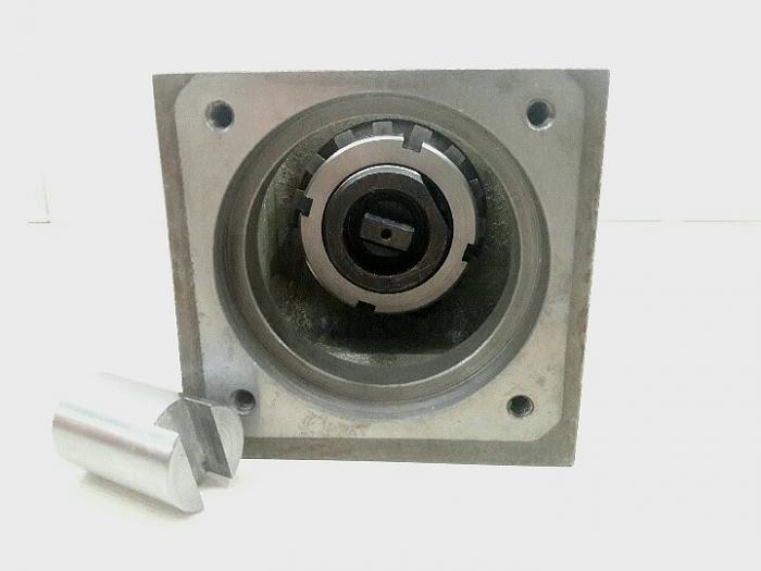

    Cái khó của con spin này đã được giải quyết. Cảm ơn cụ Giang đã ra tay.
    Quay thử:
    Tiếp theo là cái ụ Z, đường còn dài.

    Cục kia cũng xong rồi maxx:

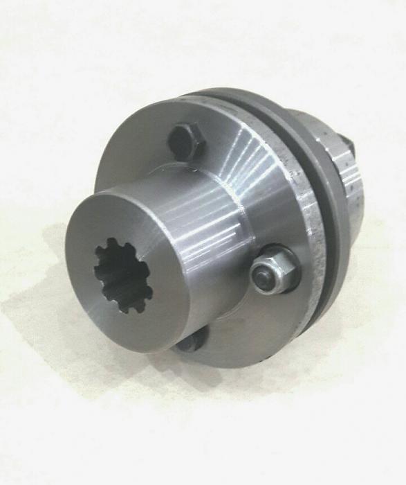

    Kiểu này nếu dùng khớp nối cứng thì hợp, nhưng khớp mềm thì ghê lắm anh.
    Chạy nó quơ nghe kinh lắm,hic.
  12. Thành viên đã cám ơn Ga con cho bài viết hữu ích này:
    Cái lõi nó có gờ chặn vừa với cây cốt nên chắc không đến nỗi Ga con ơi.

    hehe gài mấy cái ngàm vô con ốc lock nha anh, ko khéo nó tuôn ốc lock ra à

    Không tuột ốc lock ra dc đâu Hưng ơi, cái vòng tròn và cái khía lồi vẫn còn trên cái cốt giữa, ko có gì dính vào ốc lock màu trắng hết.
    Kết nối kiểu này mà gắn khớp mềm thì thế nào cũng ồn 1 tí do khuya rơ ko nhiều thì ít, chắc chắn sẽ có. Lúc đầu cái cốt còn bót với cái vòng tròn và cái khía thì kêu ít, sau này kêu nhiều. Khi chạy cái lò xo co dãng theo hướng lệch tâm và cả dọc trục nên sẽ rung khi có tải.
    Mà em nó để chưng đầu tủ nên yên tâm không đủ giờ chạy để kêu nhiều đâu =)))))

    cái vòng phe có khia khía nó là cái dùng để chặn không cho con ốc lock nó tuôn ra hay siết vô. Và 1 trong 2 trường hợp đều có thể xảy ra

    Tớ chỉ sợ vỡ cái block gang nếu lực va đập lớn thôi chứ tớ làm cái lock kiểu ấy cho spindle chưa thấy cái nào tuột!
    Gồm 2 con ốc loc và 1 cái fe then hoa ở giữa nhé....

    Hehe hình như phe then hoa nó có khóa ngàm vô chưa ạ, nếu khóa rồi thì em xin chịu vì mắt em kèm nhèm mất roài :3
    Cái này là cái khác Hưng ơi. Cái này là ER25, không phải BT30.
    Mấy cái khía đó sẽ bẻ khép vào cạnh ốc lock nhưng chưa bẻ. Khi nào dùng đến rồi tính tiếp.

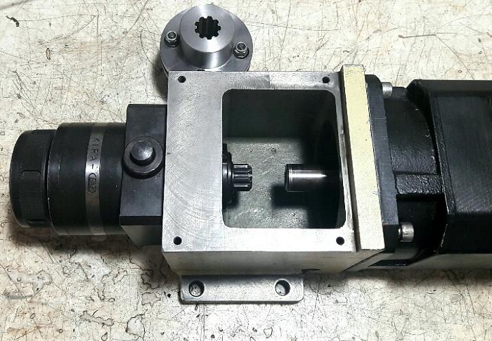

    Cập nhật phần tiếp theo, đối trọng.
    Món này lấy nguyên con từ con máy cắt dây. Chắc sẽ mang đi bào cho nhẹ hơn chút cho bằng trọng lượng nguyên khối spin, và đẹp hơn chút

    Bác tính nó nặng hơn con spindle 1 chút vì nó phải cân bằng spindle và cả hệ trựot trục Z lên xuống bác ah
    Cảm ơn cụ Luyến. Đã dự trù rồi vì đã có người nhắc trước như cụ vậy.
    hi hi, cái này là cả một nghệ thuật, không phải muốn phan bi nhiêu cũng được, phay mặt sẽ không đẹp đâu.
