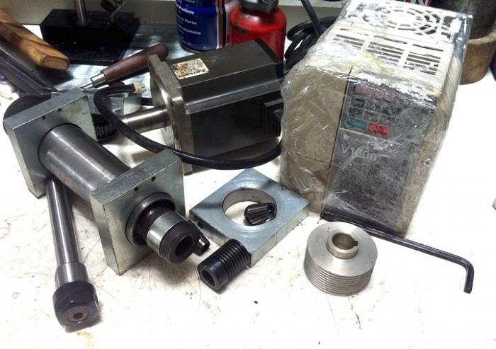

    Tối qua chạy qua tầm sư học đạo. Đã nhờ cụ Nam test thử biến tần V1000 Yaskawa kéo con servo Mitsubishi ngọt ngào, nay tự tin về mod cái spin và dùng đ/cơ servo kéo. Tháo bỏ cái đuôi encoder luôn cho nó gọn.
    Tranh thủ đọc cái manual của V1000 để chỉnh áp ra bằng 117v cho động cơ.
