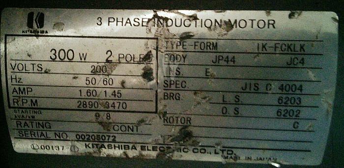

    Chắc là cái ống tròn có ốc ở đầu ngoài cùng bên trái.
    Em cũng đoán vậy. Cứ gắn vào chạy thử, nếu run out lớn quá thì tính tiếp.
    Cái ống đó là rút ruột của con máy phay gỗ của Nhật. Nó chạy 38k rpm, đã tháo bỏ động cơ kéo (chổi than) 1,5kw, 3 bạc đầu 6xxx không ah.

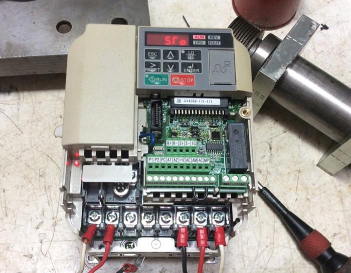

    Loay hoay đọc một hèo HDSD yaskawa V1000, hăm hở gắn vào motor chạy thử, nó báo lỗi wài:

    Lỗi này bác nhập Ld, Lq + EMI + pull out current chưa đúng.
    Bác tăng dùng pull out lên nó đỡ hơn.
    Tất cả các thông số ngoài EMI em đều đo được, có mỗi vài EMI là không có thiết bị xác định. Nó đòi phải có motor kéo con này đến tốc độ danh định, xong máy phân tích nhiễu mới đo được.
    Lần sửa cuối bởi Ga con, ngày 18-05-2015 lúc 08:12:12 AM.
    Đang nghiên cứu tài liệu bác gacon ơi. Sao tìm wài không thấy chức năng auto-tune đâu cả. Làm theo hướng dẫn nhưng... thiệt là bó chim
    Lâu quá em quên, nếu chuyển sang chế độ chạy PM thì parameter rất ít, không có autotuning đâu bác, chắc bác nhầm sang servo driver. Yas A1000 cũng không có ạ.
    https://www.google.com.vn/url?sa=t&r...,d.dGc&cad=rjt
    Bác làm theo cái này xem, quan trọng nhất là L để set pull out current, cần có đồng hồ đo L, xác định Ld và Lq theo công thức trong đó ạ ( đo L giữa 2 dây, quay rotor để xác định max L và min L, Lq = 2/3 max L, Ld = 2/3 min L). Trong tài liệu nó cũng có chỉ khắc phục lỗi SRo ạ. Bác dùng con motor nào thế để em đo L và báo giúp cho (nếu em có motor đó).
    Còn E5-09 em set =0, E5-24 em set bằng vài chục mV tùy theo motor (set đúng nó sẽ đỡ giật hơn set sai, còn đúng sai nó vẫn chạy tuốt).
    Đọc bài của bác em lại nhớ bác nào đó đã từng so sánh A1000 với servo driver. Nếu thay thế được thì chắc Yas nó dẹp luôn mảng servo rồi ạ, mà hiện tại Yas đang No.1 về số lượng servo bán trên toàn thế giới.

    Dùng biến tần điều khiển động cơ 3 pha thường thì có thể dùng auto-tune được bác ơi. Nhập thông số theo nhãn của motor là ok.
    Còn với Ac Servo thì không dùng được đâu, bác phải tự nhập các tham số (thường là không có trên nhãn)
    Đúng như vậy, đã auto-tune con 3 pha chạy ngon lành. Thông số default của A1-02 là 05, chỉnh lại bằng 00 hoặc 02 (v/f control hoặc open loop vector control)
