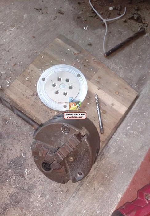

    Lôi cái mâm cặp 3 chấu ra mới thấy, mịa nó là loại bắt ốc phía sau
    Không sao, xách lên nhà Tuancoi chế độ
    ....Hình như có vấn đề, phải nén ảnh đã. chờ chút
    ...vẫn không được

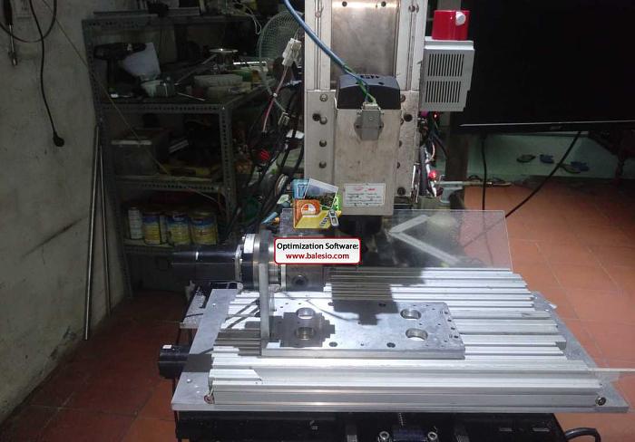

    Tình hình là khoan to 3 cái lỗ ren M6 xuyên tới trước.
    Mũi khoan bị cùn, bác Tuancoi phải mài

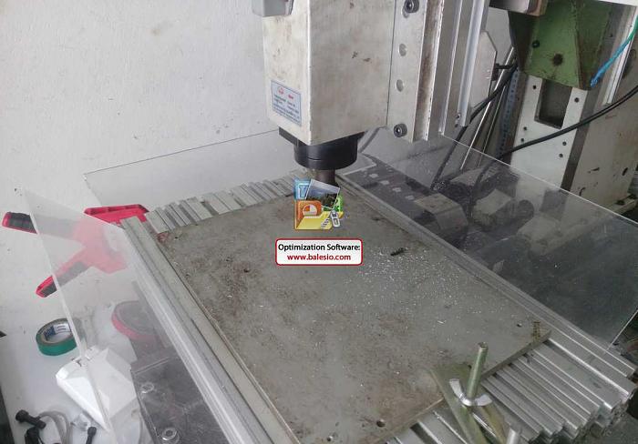

    Chuẩn bị miếng nhôm ( Bác Tuancoi cho) để phay cái mặt bích phụ
    Lại bị gì rồi, chiều mần tiếp, em đi ăn đã

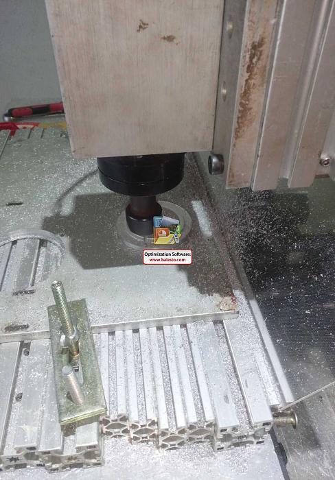

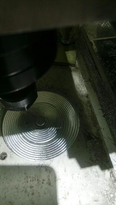

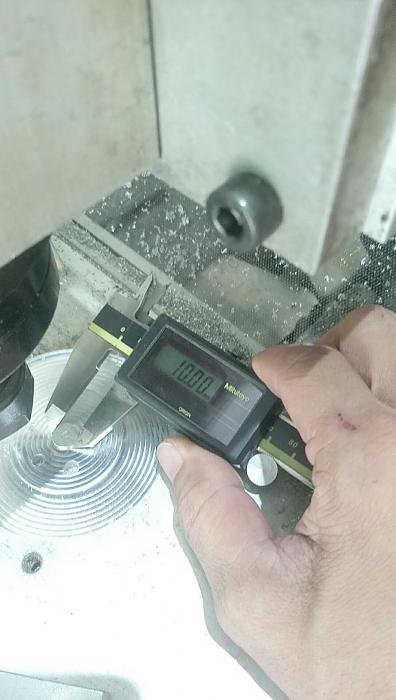

    Phay mặt dưới thì nó như vậy nè.
    Độ chính xác tự chấp nhận đc

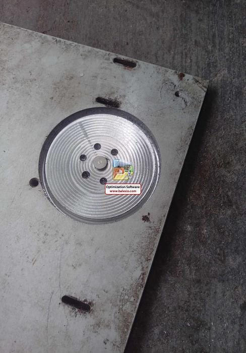

    Lật lại phay mặt lưng
    Độ chính xác cũng tự chấp nhận đc

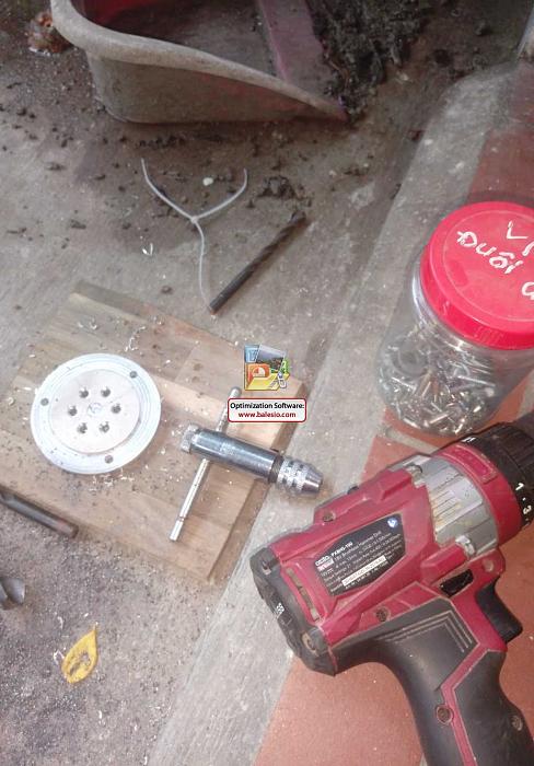

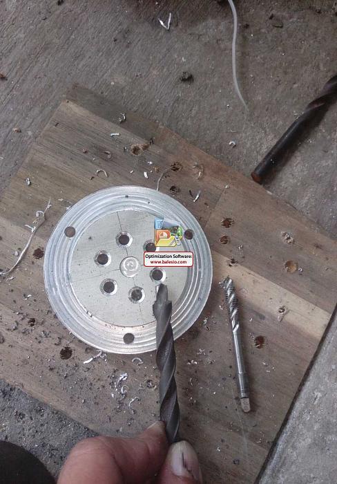

    Tiếp tục tạo bậc 3 cái lỗ bắt ốc cho mâm cặp.
    Đồ nghề của em chỉ có vậy

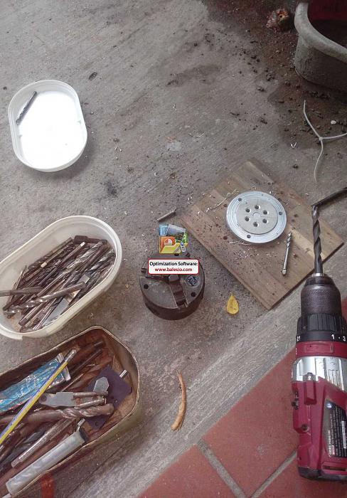

    đây là mũi khoan bậc, mài bằng máy cầm tay
    Cũng tự chấp nhận đc dù lỗ bậc nhỏ hơn tiêu chuẩn
    Tra mũi khoan để TAP
    M6 thì lỗ khoan D5.1
    Tap thì có 2 lựa chọn
    em chọn phương pháp này
    ........Dài rồi, sợ Ếch la

    Lỗ m6 thì cứ khoan 5mm thôi chứ 5.1 chi cho kiếm mũi cực ạ. Mà thường taro trên nhôm em hay chọn mũi nhỏ hơn bảng tiêu chuẩn một xíu, như M8 e khoan 6.5, taro xong ren sâu, sắc nét lắm. Còn trên sắt thì cứ tiêu chuẩn thôi, sắt cứng quá thì khoan rộng tí. hihihi

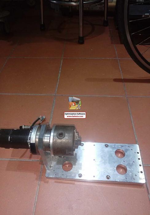

    Thành phẩm
    Gá thử
    The End

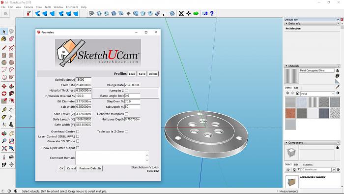

    Em đang mò cách gởi file lên đây. Cái laptop nó ko chơi vs em nữa. Hình như Win10 x64 nó ko hợp với forum thì phải.
    file bản vẽ 2D, 3D
    https://drive.google.com/file/d/17F5...ew?usp=sharing
    em dùng Autocad cho 2D, Sketchup cho 3D và Sketch U Cam cho Cam
