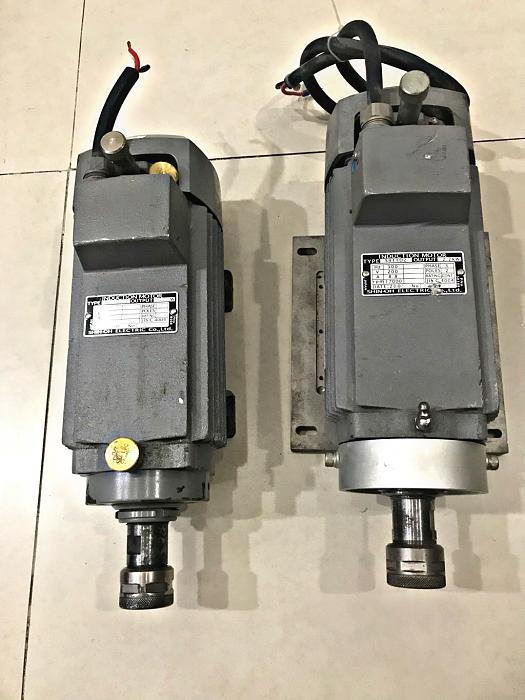

    Rảnh rỗi sinh nông nổi, sơn lại con động cơ cho ... đẹp
    Thay bạc đạn mới, chạy êm ru bà rù ở 10krpm:

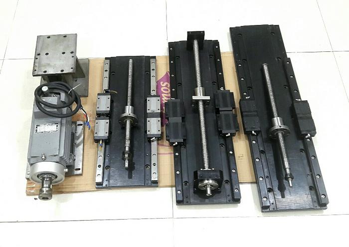

    tiếp theo...
    - Bệ X
    Cái này thì không phải hàng 3 cục, còn thiếu ray và... cách gắn các chi tiết với nhau sao cho nó có thể trược được là mừng rồi, gồm:
    -Tấm sắt trắng 210 x760 x12mm
    -2 thanh sắt gá ray, 30 x900 x 25mm, đã được phay phẳng, có gờ định vị 1 bên, đục lỗ sẵn cho ray bảng 20mm
    -Vít-me bi Kuroda1504, D15, bước 4, dài 600mm, có gối đỡ BK BF:
    -Chưa có ray, đang tìm mua ray SHS hoặc HSR20 dài 760, 2 block
    -Bàn T-slot 3 rãnh, khổ 160 x600 x30mm, bằng thép đúc, đáy phay phẳng. Mua online tít bên... cncprovn.com, đúng tiêu chuẩn ngon bổ rẻ.
    Đính kèm 6289
    1 tấm sắt 250 x320 x30mm, gác lên mặt bệ Y, dùng làm chân đế cho Z và chố bắt ke vuông.
    2 tấm sắt 250 x320 x20mm, làm mặt bích gắn các con trược cho Y và X:
    Đính kèm 6292
    Gá lên thử:
    Đính kèm 6291
    còn tiếp...

    Em này chưa xong, đã ham hố em khác. ...sợ không có gì để làm .
    Mấy tấm đế của chú Romeo thật là lợi hại.
    Ray X, THK HSR20 có cánh.
    Ray Y, THK xx25, tải nặng
    Ray Z, THK SHS20,
    Vít me 2005 cho cả 3., hành trình XYZ tầm 380×280x250 và ... cứ từ từ, không có gì phải vội ...

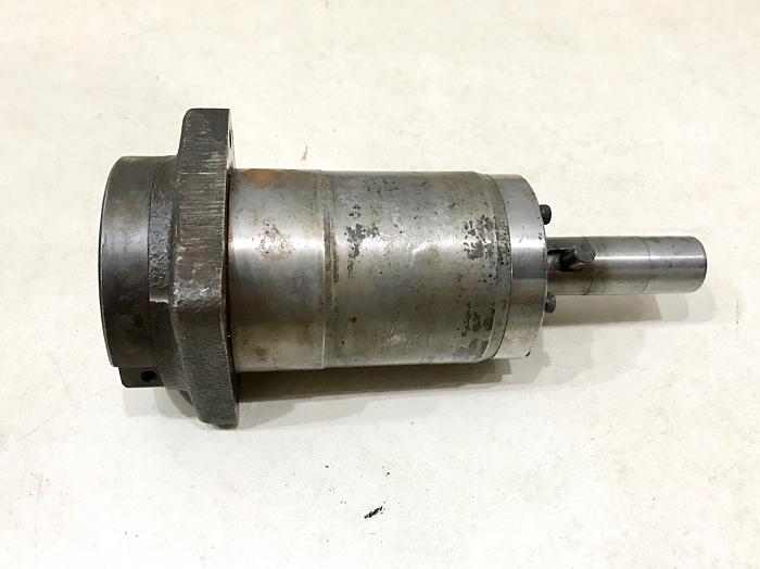

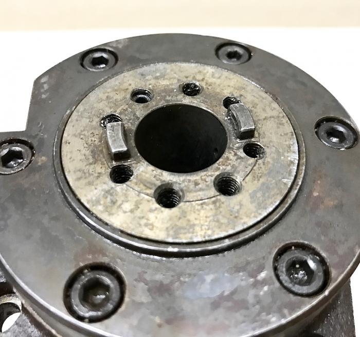

    Năm nay bạn rộn lã người, chỉ làm được việc vặt vãnh và mua sắm linh tinh. Con QTC giờ đã gả cho người ta.. về nơi xa.
    Chuẩn bị làm ATC cho bt15, ngán nhất là mấy cái cán bt15 giờ mắc như thuốc chữa si-đa, kinh quá Tìm cách vậy...
    Cảm ơn người anh em đã tài trợ đầu bt15 này...

    Chuyển qua Iso hay BT20 đi a, cán nhiều lại rẻ hơn.
    Gia công dạo
  22. #598
    Thợ cả ppgas's Avatar
    TP.HCM
    2,508
    1,422
    Được cám ơn 679 lần
           ở 378 bài viết
    Thanks. Cái cartridge có sẵn và cũng đã tìm được chỗ mua cán bt15 (có 2-3 cái thôi), giá khá hợp lí. Cuối tuần đi lấy xem sao.
