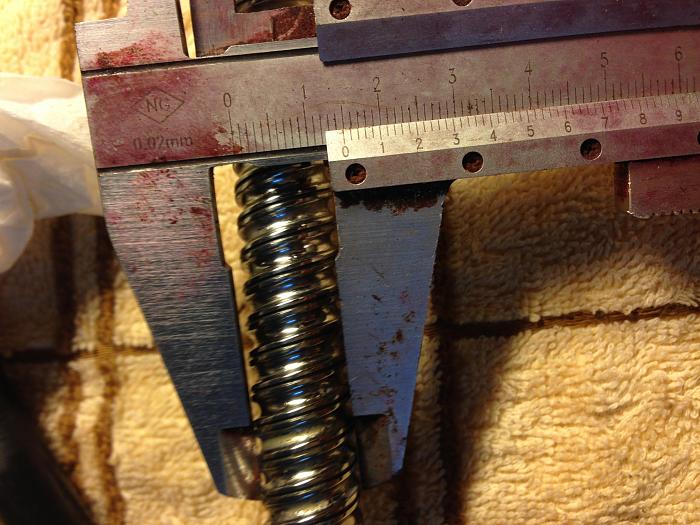

    E đã đâu tư mua 1 e đai ốc mới của cnc24h về và lặp thử mừ vẫn thấy nó dơ thế mới đau chứ. Vậy là phương án cuối cùng e nghĩ đến là tại thằng vitme và dự đoán đó là đây.Click vào ảnh để xem ảnh lớn hơn.

    cái vitme đó phi nó có 15 thui chứ ko phải là 16.
    Còn nữa các bác ah đai ốc sau khi mua của cnc24h xong thì về có so sánh với cái cũ mình mua thì 2 cái đó khác nhau các bác ah, mặc dù cùng hàng TBI cả, cái mới mua của cnc24h thì có tên hãng, thông số ghi trên đó và còn có cả nắp chắn bụi nữa, hơn nữa nhìn phần nhựa để hồi tiếp bi đó chắc chắn hơn nhiều con kia.

    Vitme và đai ốc đầu tiên e mua của Đông Phương các bác ah, mua hồi trước tết h ra tết mới có điều kiện nắp. Mừ lần đó đặt hàng nhân viên hẹn 7-10 ngày có hàng mừ e đợi tận đến gần 1 tháng trời ( thiếu có mấy ngày nữa thui ). Ko bit nhân viên có đưa nhầm ko đây

    lắc theo phương ngang cũng bình thường thôi ah, quan trọng là có lác theo phuong dọc trục vít ko?
    cái này thì nên hoàn thiện cụm cơ khí, dùng đồng ho so test
    cho chạy tới chạy lui + dồng hồ so xem có lệch vị trí ko?
    còn độ chính xác ko cao, ko phải là vít me nó bị rơ, mà nó ko tuyến tính, khi ta dùng thước quang đo, với vít me 5mm, quay 1 vòng nó sẽ ko đạt 5mm mà 4.95 chăng hạn, nếu quay 10 vòng 20 vòng mà vẫn vậy em thấy là gud, vấn đề căng hơn 1 vòng 4,95 1 vòng 5.00 1 vòng lại là 5.05

    hehehe chẳng có nhầm đâu bác , cái nào cũng TBI được , bác muốn hiệu gì ? máy laser chạy 1 phát ra hiệu đó liền. Nó dơ vì cấp chính xác quá bèo , đúng C7 thì độ sai số lặp lại vị trí là 0.02 , ,nhưng em này chắc 0.05mm quá , ngay cả em đi triển lãm , cầm cái TBI ở trong MTA mà cứ như răng bà già , nhìn phát chán ... nói chung từ china về nó thế , còn đúng chính hãng không em không dám xác nhận nhưng nếu tìm được đúng đại lí Hiwin hay TBI thì bác sẽ biết giá của nó thế nào liền , làm gì mà có vài trăm K 1 món... đó là lí do tại sao anh em vẫn thích 2nd japan , thường thường C7 , tìm thì có C5 , C3 , thậm chí C2 , C1 vẫn có , nhưng với cấp chính xác cao hơn C5 em khuyên các bác làm máy gỗ đừng ham chính xác cao , có lắp ráp mấy cái máy chính xác cao hơn thì sẽ hiểu , rất khó nhai , đôi lúc phải dẹp sang 1 bên mua cái khác về lắp đỡ nhức đầu.
