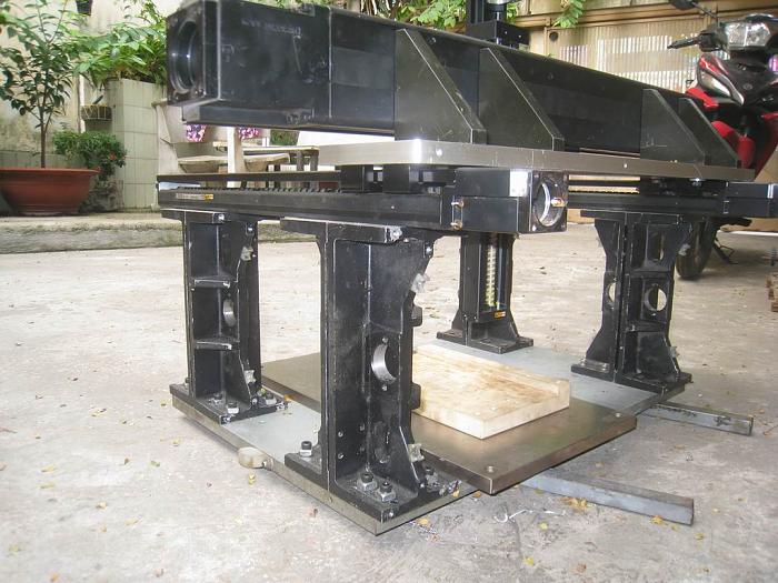

    ---- Gamo thân mến , thấy chú khoe ráp nhiều máy còn đòi mua spindle ăn sắt của em , em cảm thấy nhột cái bụng quá đành đòi qua từ Cần Thơ về lại Sài Gòn , gần 1 tuần ráp xong con máy cũng được được , lần đầu ráp router còn bỡ ngỡ có gì mày giúp tao hoàn thiện nhé.

    --- Double Y là KR33 THK , bước ren 10
    --- X là SKR 46 bước ren 10
    --- Z là KR33 bước ren 5
    --- tấm sắt đế dày 15, 8 cái cột nhôm đúc rã máy , cả 2 món này từ Q8
    --- Điều khiển định dùng anpha 46 và 66 , nhưng cũng hơi phân vân không biết có ổn không nếu không ổn tao qua mày mượn đỡ 4 bộ servo concept của mày , nghe đâu lướt gió trên cả toẹt vời.
    --- Spindle thì không biết con precise hay jager 60000rpm phù hợp nhưng chắc cả 2 chẳng phù hợp tẹo nào thôi đành gắn cái đầu trục chính V6 đang đặt hàng từ ebay về để.... ỉn 3D heheheh
    Mong sớm phản hồi từ chú nhé Gà mờ thân mến , hi vọng chú nhín ít thời gian nghiên cứu nhiều dự án khủng lại 1 xíu chỉ giúp em hoàn thành cái máy cùi cùi này .

    con spindle của anh Tuấn nhớ mang máng đâu đó , con này chỉ là cái đầu cắt , thiếu con động cơ dẫn động phía sau và thiếu luôn cái collet nữa hohoho , thôi bỏ vào tủ cất đi , còn xài được nó khó lắm à , mà ác cái nó con động cơ dẫn động lại là DC brushless , thiếu cái drive thì tèo em luôn.

    gì đâu .... thử sức 1 lần router ra sao ??? nói chung hơi thấy ghét 1 xíu , khung khá yếu xo với Cframe , nhưng ít nhiều diện tích nhỏ nhất cho hành trình lớn nhất đó mà .
    Thật ra thì in 3D tao có rồi , nhưng chạy dây đai thấy ghét quá , khung nhựa rung tùm lum , chơi cái khung visme được được xem có cải thiện không,,,, mà có chán quá lấy con ATC gắn lên bán cho mày làm mạch in coi bộ được à , mấy con máy của mày ráp quá cùi bắp , tao chơi toàn ve chai vậy mà đẹp trai hơn mấy con mua nhôm tấm với nhôm hình của mày.

    Bưng bê cái tấm thớt phía dưới lên khoang mình anh làm hết hả anh Nam???
    Lần sửa cuối bởi iamnot.romeo, ngày 19-12-2015 lúc 05:36:03 PM.
  14. #12
    trời , có cái cẩu mini , có cái khoan từ giải quyết hết mà , anh lấy khoan từ taro luôn, quá nhanh quá nguy hiểm.

    em cũng đang tìm khoan từ, cái bàn 200kg, khoang 8 cái lỗ 10 mà chưa xong. Rinh cái khoan thường để lên mặt bàn rồi kẹp lại mà khoan lỗ không thẳng dc, lỗ cứ xiêng xiêng thế nào nên đợi rước khoan từ về cho đẹp.
  17. #15
    anh Tuấn , của ai thế , nếu của anh xài không được thì đổi hàng cho em đi , nếu có con động cơ chuyên dụng thì rất ngon , con đó công suất 350W , ông h-d có 1 bộ đầy đủ đồ chơi luôn ấy , hãng nakanishi ( NSK ) họ đã thiết kế 6mm, thì dao 6mm phang sắt luôn đó anh.

    E đang chế con này làm router ăn nhôm, các bác cho e ít ý kiến ợ.
    Y hành trình 450 vitme THK 14 bước 4 đen thui.
    X hành trình tầm 250 cũng sẽ lên vitme 14 bước 4 THK đen thui luôn.
    Z e chưa biết nên xài gì cho ngon.
    E tính làm giống con này.
    Lần sửa cuối bởi GORLAK, ngày 19-12-2015 lúc 08:50:05 PM.
