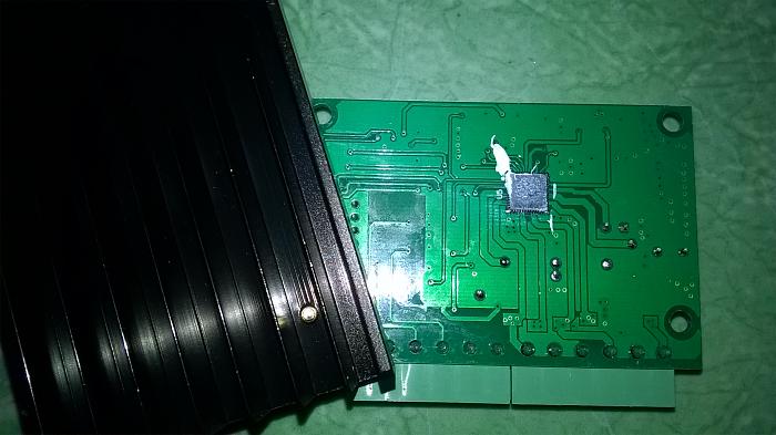

    em chưa hỉu bác chủ thớt làm gì mà cần cứng vậy ?? bác cần điều khiển step size bao nhiêu ?? nếu size 57 đổ lại em mới có loại driver này
    dòng thấy gi 3,5A hôm nọ lắp vào máy mini 20x30 chạt tít phết Click vào ảnh để xem ảnh lớn hơn.

    lúc đầu tưởng TB6600 nhưng mở ra k phải , bác nhatson tinh mắt nhìn xem con gì có wen k

    a3977 lừng lẫy những năm 2006 2007 vì... những năm đó nó là chip tích hợp đầu tiên chạy micostep tới 2A+40V
