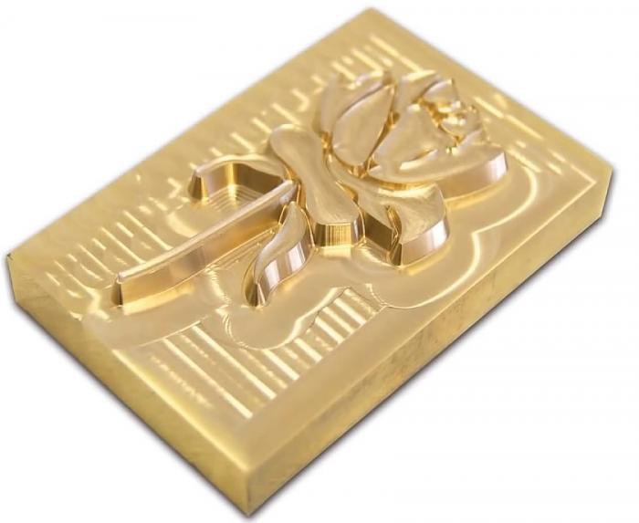

    Các bác cho e hỏi giờ e muốn làm ra chi tiết như hình (sưu tầm) thì nên học vẽ bằng phần mềm nào (ko dùng Jdpaint ạ).
    Vs sử dụng phần mềm thiết kế nào để tạo ra được chi tiết như hình nhưng gồm 2 nửa chìm - nổi (e tính làm khuôn dập tấm mỏng).
    Xin các bác tư vấn giúp ạ. giờ nhiều phần mềm quá mà e ko rõ học từ đâu
    E đang tính dùng artcam nhưng thấy xuất file ra được mỗi dạng art. phần mềm khác thì e chưa thử ạ.

    Như hình thì biết bao nhiêu soft có thể làm được.
    Như soft mà mình biết là artCAM & Solidworks đều làm được. Có cả chức năng làm âm/dương cho khuôn ép luôn
    Vậy chọn soft nào để dùng? Khó nói à, nên xem xét từ khía cạnh là mình đã biết dùng soft nào, rồi từ đó lựa chọn. Tốt nhất vẫn nên phát huy từ soft mà mình đã biết dùng.

    Nếu là ng mới chưa rành soft nào thì nên dùng phần mềm nào ạ. E thấy artcam tạo hình nổi khá nhanh, tuy nhiên e cũng chưa rõ là với khuôn dập tấm mỏng thì có cần thiết tạo sai khác giữa khuôn âm/dương hay không (tạo khe hở cho phôi như kiểu khuôn đúc nhựa) hay chỉ đơn thuần là 2 hình lộn ngược của nhau là được.
    Giả sử như bắt buộc làm với tấm dày hơn, cần tạo khe hở giữa 2 khuôn âm/dương thì artcam hay solidworks sẽ hỗ trợ tốt hơn ạ
