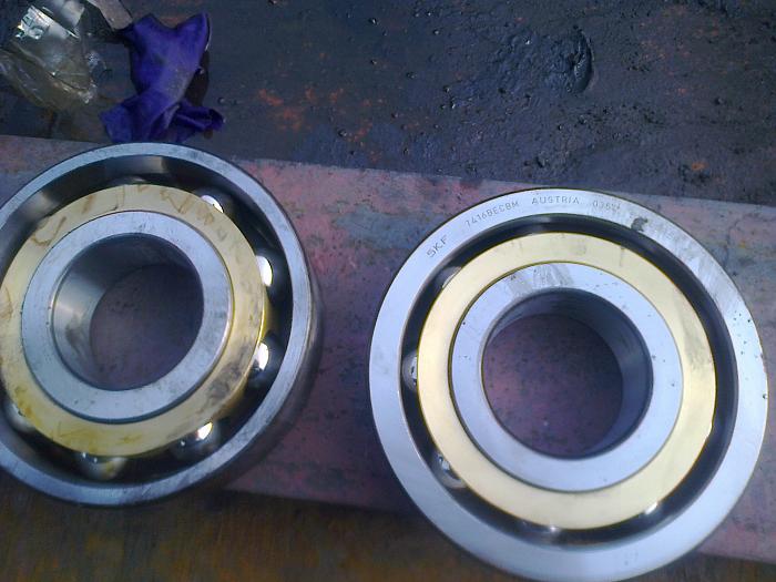

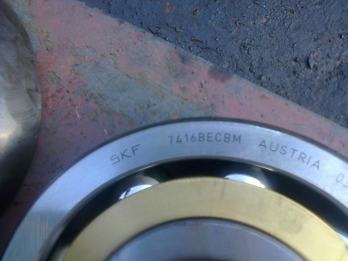

    hum nay thấy mấy ông thợ bậc 7 than phiền là công ty mua đồ đểu cứ 1 tháng là hỏng ra xem tình hình thì mấy ông lắp vòng bi thế này đây các bác ah cho thêm căn vào giữa vòng bi đỡ chặn để ca ngoài chạy tự do, hix

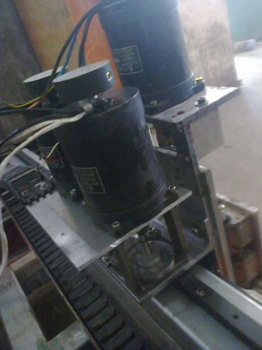

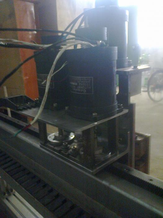

    tranh thủ chế đc xong em trục x, song mã cơ bắp, hehe

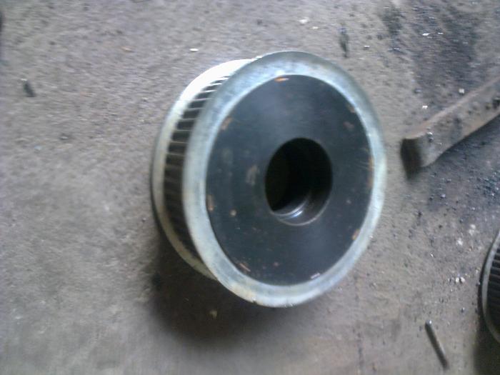

    hum nay kiếm dc 2 con buli làm hộp số nhưng lỗ to quá nên phải chơi trò cổ xưa này các bác ah

    vãi nàng ,không thấy đút cái ông gì vào làm chuẩn tâm ?? nếu đắt kín khoan lại chắc lệch tâm tí
  6. #265
    Thợ bậc 7 racing boy's Avatar
    768
    89
    Được cám ơn 244 lần
           ở 129 bài viết
    e đi tiện lại mà bác, chuẩn đét nun ý chứ, hj ko kiếm dc cái ống nào đút vào mới phải làm vậy ý, hix
    0966.614.416
  7. #266
    Spam killer
    1,697
    1,536
    Được cám ơn 818 lần
           ở 440 bài viết
    Tiện cái ống lót rồi đóng vô, chứ kẹp lên răng kia không chuẩn lắm. Lại phải phá 2 cái vành, sau gắn vào cũng phờ râu.

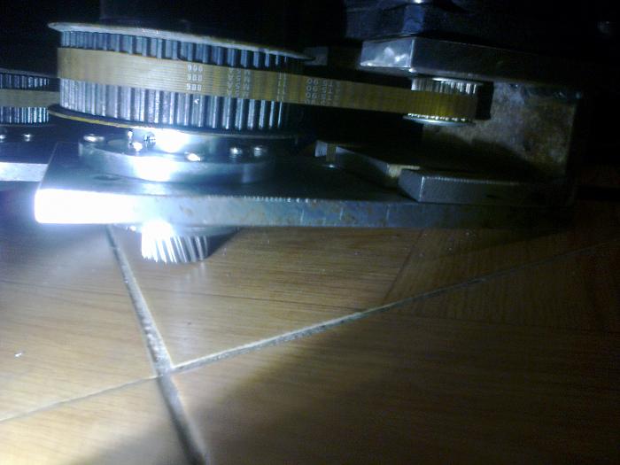

    hộp số của con nhà nghèo

    nhìn cái dây đai của cụ racing boy trông mảnh mai quá, không tương xứng với puly gì cả. cụ kiếm cái nào dầy gấp đối cái này thì nuột hơn đó. mà loại này cụ mua ở đâu vâyk? e đang tìm loại STD or HTD mà chẳng tìm đc
    Sđt : 01689951660
  11. #269
    em thấy sơi dây này ngon gấp nhiều lần mấy sợi đen đen TQ hay dùng trong bộ dây đai bánh đai à , nó mãnh nhưng lõi có sợi thép đó

    Qua xin lỗi anh Đại đi nhé. Cả 2 bánh đai này đều từ nhà anh ấy ra hết đấy.
    Sao bác không tiện cái sơmi rồi đóng bụp vào phát là xong. Cần thì chấm thêm vài mối cho chắc, nhưng theo em thì không cần vì ốc siết vào trục nó xuyên qua cả bánh và sơ mi rồi.
    Đã tiện móc lỗ còn mài mặt nữa, không vạt 1 phát cho đệp

    Dây đai này bản 20 nhưng e ko tìm dc cái thứ 2 nên lấy dao tem xẻ đôi ra ấy chứ, nó có bố thép nên dai lém , có sợi bản 3li mà kéo thế nào cũng ko đứt ý. E hỏi mua ở lốc to nó cắt cho dây y như vậy nhưng nó đòi 300k 1 sợi nên thui, hixhix

    E cũng định làm cái cốt đóng vào nhưng nguyên bản nó hạ cấp 2bên để đóng bi vào nên nếu đóng cốt cũng ko chắc chắn nên e ms hàn đắp như vậy

    test máy nha các bác, trục x 45000m/phút bắt đầu có hiện tượng mất bước, trục y lên dc 25000m trục z cũng tầm 25000m thông số trên chưa có tải, hjhj video quay bằng điện thoại đểu các bác thông cảm, hehe

    Tốc độ máy bác thật là bá đạo

    chưa hết công lực đâu bác ah, e đang dùng nguồn 24v nếu cho lên 45v e rằng 60m/f cũng chưa hề hấn đâu, hjhj

    vẩn còn để chử make in jav ah, vẩn ko khoái cho lắm ^^, ko biết anh có nhầm 6m/p với 60m/p ko, nếu thực sự 60m/p thì tốc độ đúng là khủng thật,
    ước mơ em chỉ làm dc con máy gia công tầm 10m/p thôi ^^

    60m /phút mà bác, hj, theo tính toán thì nó hơn nhiều nhưng máy tính nó ko phát xung nhanh hơn dc hơn nữa, nó chạy 42m/p mà e cho bạn em đẩy lại mà ko đẩy dc ý

    Không biết hệ bánh rang của bác có tỷ lệ bao nhiêu, nhìn hình suy đoán 1 vòng động cơ hệ di chuyển cỡ 10mm với thanh răng modul 1,5mm suy ra để chạy 40000mm/p động cơ pahir chạy 4000 vòng /phút rồi - quá ngưỡng mộ
