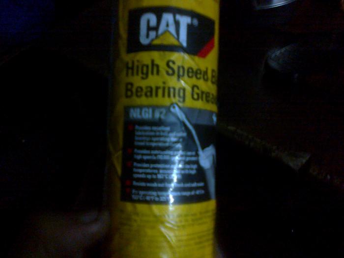

    các bác tư vấn cho e xem mỡ này bôi vòng bi spindle dc ko, thấy ở công ty hay dùng mà ko dám thử , giá cũng mặn phết
    cat high speed ball bearing grease 2s-3230
    https://www.finning.ca/Products/Part...reaseFlyer.pdf
