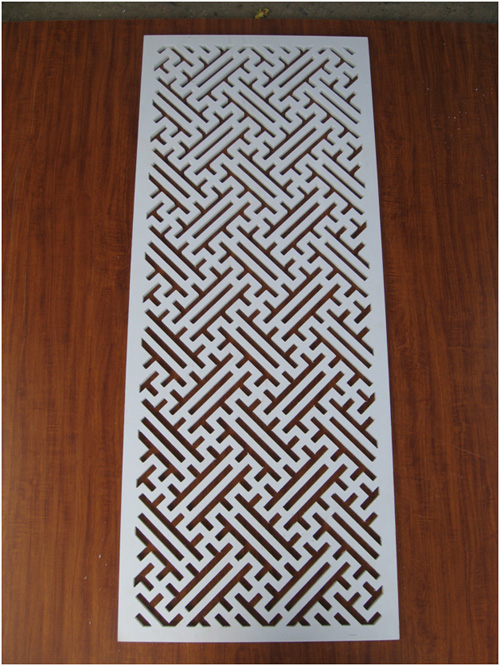

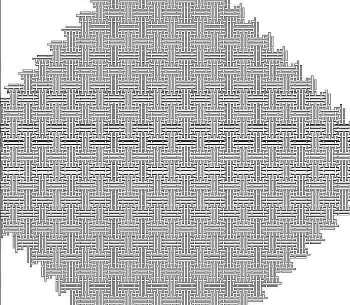

    có bác nào có mẫu này ko cho em xin vs,thank các bác trước

  18. #337
    2,278
    Mầy thích kích thước mấy chục mét tau nhân cho.

  20. #339
    Cái này bác xin file bmp làm gì dung có được đâu- dùng corel vẽ tý là xong mà
    đợi ông dài cổ ms thấy gửi cho tôi vẽ cắt xong từ đời nào rồi, mỗi tội hơi xấu
