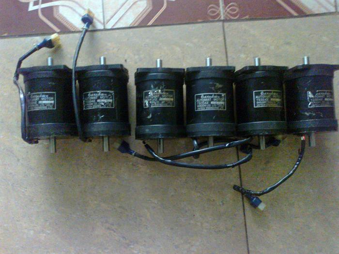

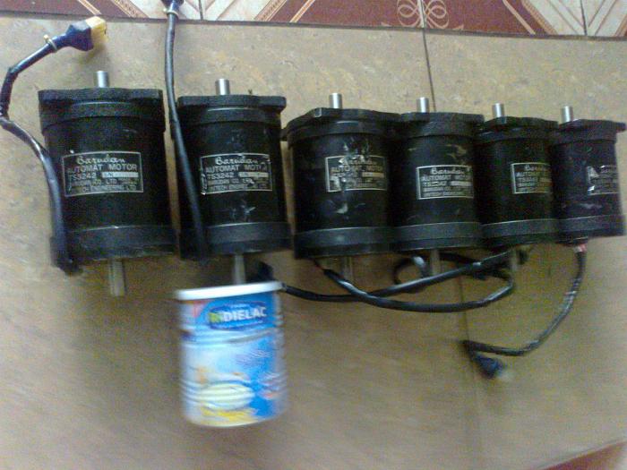

    mấy hum nay ko làm dc gì, mua dc mỗi mấy kon step 2phase trông thì ghê nhưng rất kén driver hixhix

    Ủa, sao ông biết kén driver?
  18. #74
    1,118
    Được cám ơn 197 lần
    mấy con của bác Quảng đây mà. thế bác dùng với driver gì rùi??? vẫn chưa chạy được hả?

    E thử vs mấy loại driver đều ko chạy dc, đau nhất là chết 2 con m860 do độ tự cảm nó lớn quá đánh ngược chết mất mấy con fet của tầng công suất. Chắc phải thay loại fet có điện áp ngược 200v ms chịu dc, mấy kon fet của m860 chỉ chịu dc 100v thui

    ak.bác dùng nguồn bao nhiêu vol cho driver thế?e cũng đang định dùng M860 để lái con này.hix!chắc fai kiếm driver khác rùi.

    Thế thì rắc rối nhỉ. M860 dùng nguồn 72v mà còn ko chịu nổi thì hơi khó kiếm driver cho nó á

    loại này 6 dây đời cũ , em nghĩ có khi bác tìm loại driver 2 phase cu xem sao, mấy con dit tròn sử dụng driver mạch cầu không hiệu quả thì phải

    E cũng máu cho chạy lém rùi chứ các bác tưởng ah, hj , e dùng nguồn 60v chạy chậm thi yếu cho nhanh tí, báo đèn đỏ driver nun, hix, m860 ko chơi dc đâu bác ah
