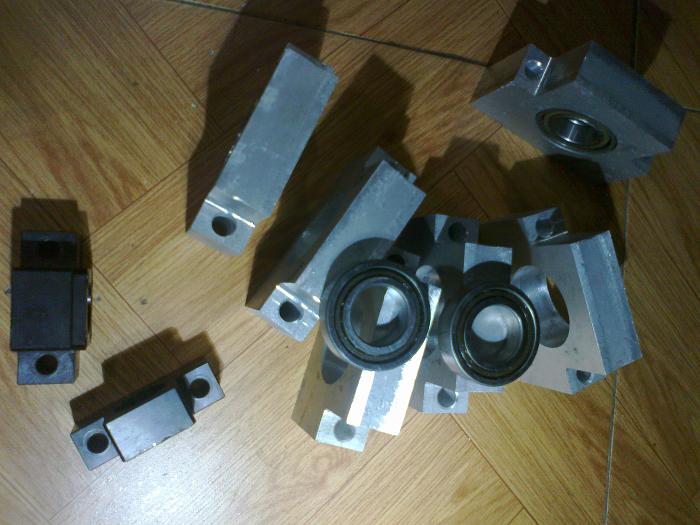

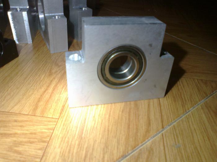

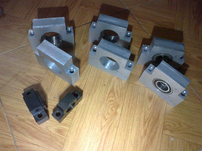

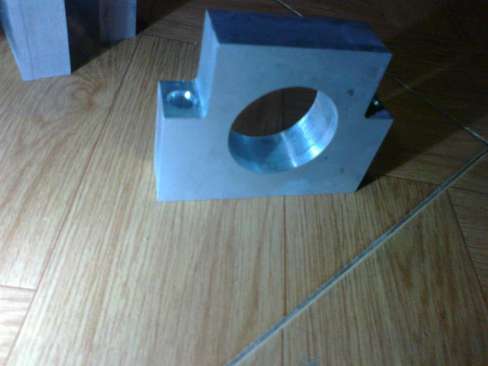

    hum nay động chạm tí dc mấy bộ ek ef 25 , chơi toàn 7005c nsk xịn, hí hí

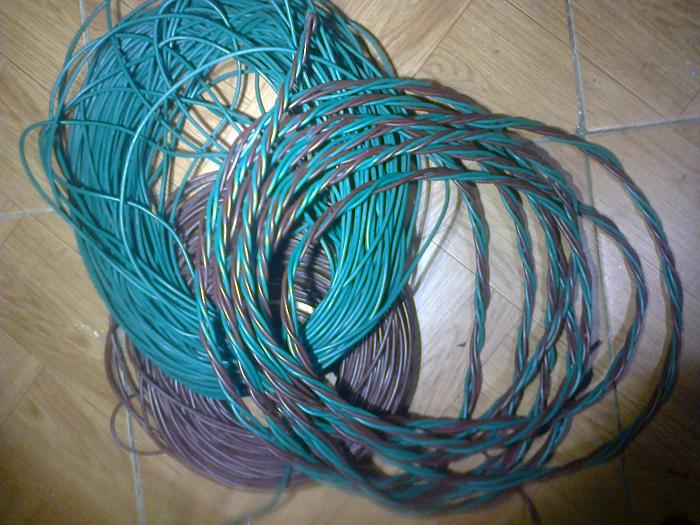

    các bác cho e hỏi tí, e dùng dây động lực cho step dùng dây này có dc ko, e mua dây 2,5sqmm lõi dơn về chậy 4 có ổn ko hay phải bọc nhiễu ở ngoài nữa , để ko như này liệu có bị nhiễu ko, và dây công tắc hành trình có cần bọc nhiễu ko, hay chỉ cần dây biến tần vs tín hiệu mới cần thôi

    Các dây tín hiệu đều nên có chống nhiễu nếu tín hiệu truyền dưới 12v & khoảng cách xa. Dây công tắc hành trình có chống nhiễu thì tốt hơn mặc dù em chẳng bao giờ chống nhiễu cho bọn nó
    Dây power cho step thường ko cần chống nhiễu.
    Để đơn giản & rẻ tiền, bác Racing cứ ra ngoài tiệm mua loại dây cáp mạng có chống nhiễu về làm dây tín hiệu là xong (dây RJ45, SFTP/FTP, cat5 là được cho nó rẻ, cat6 thì càng tốt mặc dù ko cần). Dây cáp mạng có 8 sợi => tha hồ mà nối.
    Nếu thấy 8 lõi nhiều quá thì bác mua loại dây chuyên dùng cho camera analog có chống nhiễu, có từ 1 lõi đến 16 lõi cũng được nhưng kinh nghiệm là thường kém hơn cáp RJ45 SFTP.
    Lần sửa cuối bởi Gamo, ngày 10-05-2015 lúc 10:03:03 PM.

    vâng ,thank bác dây tín hiệu e còn mấy chục m dây xịn chưa dùng ker, hồi trước mua làm dây usb câu trộm wifi chùa mà xa quá nó mất tín hiệu, chắc phải làm 50 con máy nữa mới hết dc, hjhj

    Em mà dùng dây như kiểu bác Gà giới thiệt thì có mà đi bảo hành chết luôn. Vì sao?
    - Dây mạng thường mua ở VN không chịu được môi trường công nghiệp. Nóng, ẩm, có hơi dầu thì nhanh chóng lão hóa, vỏ PVC sẽ cứng lại, di chuyển, bẻ cong là gãy ngay.
    - Lõi đồng là lõi đơn, cứng nên rủi ro gãy đức do mõi cũng cao hơn.
    - Nó là dây bện đôi. Nên nếu muốn chống nhiễu phải truyền kiểu vi sai đối xứng (không biết dùng từ vậy có đúng không? dạng balance hay 2 wire). Nếu không cũng vô nghĩa, lớp giáp của dây mạng rất kém.
    Em thì thường.. do chỉ là tín hiệu đơn, không tryền vi sai nên thường phải truyền theo cặp (+ & Gnd), có giáp bảo vệ nối đất. Mỗi tín hiệu đều phải đi riêng & độc lập, nhất là với step/dir. Các in/out không quá quan trong như home/limit/e-stop thì hay nhập chung (nếu riêng hết thì quá tốt). Đó là với những máy đòi hỏi cao, còn những máy tầm tầm thì em gom lại một chùm cho khỏe.
    Dây tín hiệu thì em săn lùng mua dây cũ của nhật, ruột mịn & mềm, dẻo, nhất là được lớp vỏ bằng cao su càng tốt. Chịu được dầu mở.. sử dụng được bền. Dây động lực thì mua dây nhiều ruột.. nghe nói xuất xứ Hàn Quốc, tiết diện thường thấy là 0.75/1.25/1.5/2.5. Nói chung là dùng tốt, những máy chạy lâu nhất của em giờ khoảng 03 năm, kiểm tra bảo trì chưa thấy dây bị chai cứng.

    Haiz, chú CKD này ko phải dân mạng mà phán lung tung hết.
    1. Vụ vỏ PVC bị lão hóa là có, nhưng chú Racing boy ko phải là môi trường công nghiệp. Do đó ko cần phải quan trọng vấn đề này. Bên tau triển khai camera cho các nhà xưởng dùng dây RJ45 5-6 năm nay vẫn chưa phải thay. Trừ chỗ đúc gang thép thì hóa chất tùm lum.
    2. Lõi dây mạng bằng đồng bị gãy thì thú thật là chưa thấy bao giờ trong mười mấy năm triển khai mạng & camera của tau. Lõi nhôm thì có. Đó là nguyên nhân vì sao châu Âu cấm dây lõi nhôm.
    3. Chú có bao giờ đo khả năng chống nhiễu của dây SFTP hay FPT chưa mà nói? Dây mạng phải có khả năng truyền tín hiệu 1Gb/giây, 100m. Nếu mà nhiễu như vậy làm sao truyền? Kiểu vi sai đối xứng là sao? Ý chú nói là twisted pair hả? Chú đã mở thử 1 sợi cáp mạng ra xem bao giờ chưa? Với loại dây cao cấp, từng cặp là twisted pair, bọc giáp riêng, rồi bọc thêm lớp giáp bên ngoài.
    4. Dây cũ của Nhật giá bao nhiêu so với dây cáp mạng? Có kiếm dễ ko? Ưu điểm là lớp vỏ ko hóa cứng nhưng ruột có khả năng chống nhiễu bằng CAT6 SFTP/FTP ko?.

    Máy của lão dùng dây cáp mạng à?
    - PVC bị chai cứng và gãy là chắc chắn.
    --- Vì lớp vỏ PVC kiểu gì cũng lão hóa theo thời gian cho dù là môi trường không có dầu và Axit. Vì sao.. vì PVC là nhựa cứng.. để có thể dẻo được thì phải trộn vào thành phần PVC một lượng dầu hóa dẻo (gọi là DOP). Dầu này tuy hòa tan vào chất dẻo nhưng lại có thể thẩm thấu và bay hơi trong môi trường tự nhiên. Khi lượng DOP bay hơi thì PVC dần dần hóa cứng... bao lâu thì có thể bị gãy do giòn? Cái này phụ thuộc vào tỷ lệ pha trộn, có pha thêm phụ gia tăng bền v.v...
    --- Cáp 1 lõi không bao giờ có được độ dẽo dai như nhiều lõi. Khi bị uốn cong & lặp lại nhiều lần sẽ mỏi và gãy. Với lõi đồng đường kính càng to thì độ bền khi bị uốn cong càng giảm, cái này là do bị biến dạng, dường kính càng to thì độ biến dạng càng nhiều. Cái này thì dây đồng hay dây nhôm đều bị. Có chăng là dây đồng bền hơn vì độ dẽo tốt hơn. Việc cáp mạng nó dùng dây 1 lõi là có lý do của nó.
    --- Mấy cái cáp đi trong nhà máy.. sau khi lắp đặt nó đứng yên chứ có nhúc nhích tẹo nào đâu? Nếu có thì cũng là do gió đu đưa thôi. Lão mà đi dây cho máy CNC, nó chạy tới chạy lui theo các trục chứ có đứng yên đâu. Nếu dùng trong tủ điện thì không nói, nếu dùng truyền dẫn trên máy nhiều rồi sẽ thấy.. không phải tự nhiên mà CKD lại bảo là không phù hợp. Mà cái này lão chưa trải nghiệm cũng đúng.. máy của lão dây thả tự do.. có vào ống vào nẹp gì đâu, lâu lâu mới chạy một lần hehe
    - Còn về twisted pair thì đơn giản là 2 cọng dây xoắn vào nhau thôi (còn gọi là cáp xoắn). Cái này công nghiệp nó dùng nhiều vì khã năng chống nhiễu cao khi dùng đúng cặp. Kiểu này thì công nghiệp nó dùng chắc còn trước khi mạng LAN trở thành thông dụng như mạng RS422, RS485. Nếu dây mạng mà không đi dây đúng theo cặp (13)(26) thì thử xem đi bao xa thì mất kết nối . Chính vì vậy mà mới nói đi dây phải thành cặp.. nếu không có cũng như không. Vì sao chống nhiễu tốt thì chịu khó xem từ google nhé. Thành cặp mà thiết bị không tương thích thì.. hiệu quả cũng chưa đạt hết Cái này trong mấy chủ đề bàn về đầu vào driver hay encoder đã từng nhắc tới. Với những driver và thiết bị dùng trong công nghiệp, chất lượng cao thì truyền dẫn các kết nối được khuyến dùng là cáp xoắn (như trong PLC, driver, VFD v.v..). Twisted pair mà có giáp thì cũng nhằm mục đích tăng khã nâng chống nhiễu mà thôi.
    - Còn cái cáp mạng... nó giao tiếp thế nào thì.. khác nhiều so với các thiết bị công nghiệp. Tại sao nó chống nhiễu.. & chống sét tốt?. Bác Gamo rành thì mở chủ đề khác giới thiệu chút kỹ thuật về mạng LAN với .
    Cái này là dùng twisted pair cho BOB & Driver với đầu vào là opto. Như đã nói ở trên, CKD đi thành cặp dây và bên ngoài có giáp nối đất.
    Cái này là dùng twisted pair trong RS422 hoặc RS485, trong một số trường hợp RS232 cũng dùng kiểu này (với Plasma thì cổng giao tiếp thiết bị nó dùng kiểu này, RS232 nhưng lại kết nối 04 dây, Tx+/Tx-, Rx+/Rx-)
    Còn về việc CKD biết về mạng được bi nhiêu thì khó nói lắm. Chỉ biết là khi CKD học về lắp đặt mạng thì phải học bấm cáp đồng trục, làm việc với NetWare. Còn RJ45 hay Cat5 thì mãi sau này.. mới biết. Khi đó hành nghề lắp đặt và setup phòng Net, đâu khoảng năm 2002. Mà mấy cái này có xá gì.. chẳng qua phải học lóm vài bài để kiếm sống thôi . Sau này chuyển nghề nên xem như quên hết rồi

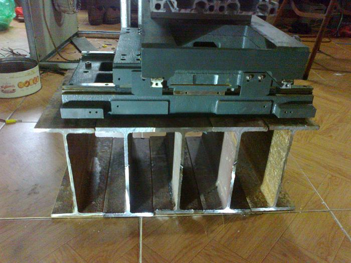

    ngồi đợi vít me mấy hum mà sắp xong một e mini siêu nặng, hihe

    thế rút cuộc e dùng dây này có ổn ko , hay phải xoắn đôi, vi sai đối xứng nữa

    Dây tín hiệu này là ngon rồi. Còn dây cáp mạng dù là CAT5 chăng nữa nhưng nó là dây cố định có thể lắp cho camera .... OK nhưng máy CNC là nó gãy đấy. CNC phải dung dây nhuyễn nhiều sợi bện lại càng mịn càng tốt.

    À đúng rồi, cảm ơn bác Huề! Thật ra bên trong các loại chống nhiễu có 1 xương sống bằng nhựa hình chữ thập nên khi di chuyển thì sợi dây cũng ko bị gấp khúc đâu.
    Tuy nhiên bác Racing cứ dùng dây hiện có là ổn rồi. Về dây Gnd, bác Racing chỉ cần nối lớp giáp vào cực âm của nguồn là được, ko cần nối đất.

    Còn về việc mua có khó & đắt không?
    - Với em thì mua chẵng khó.. vì hàng có sẵn & nhiều. Đánh giá là ngon hơn Cat5 rất nhiều. Dây nhiều lõi, không cứng không mềm, từ 2-6 ruột (tùy ý), có giáp, có xoắn (twisted pair), vỏ vẫn là PVC nhưng là hàng Japan. Còn dây có vỏ cao su thì ít dùng vì đắt hơn, chỉ những máy dùng trong môi trường khắc nghiệt, giá cao mới có mặt.
    - Giá thì 200k/kg, độ dài thì vô đối.. 1 cuộn em mua phải đấu được 2-3 giàn máy (cả trong tủ & ngoài máy).
    - Nơi mua.. Vĩnh viễn, Tạ Uyên v.v... đều có .
    Với em thì 200k/kg là rẻ. Vì dây 20k/m thậm chí đắt hơn nhiều lần vẫn phải mua & dùng. Nếu chất lượng dây có vấn đề, phải tiến hành bảo trì bảo dưỡng vì đứt dây thì chi phí e là đắt hơn nhiều.
    - Mất 1 ngày làm việc là ít. 1 ngày dừng máy.. khách hàng than phiền.
    - Mò xem dây nào đứt ở đâu để nối là cả vấn đề.
    - Sau khi lắp đặt mà thay dây thì ôi thôi.. thời gian còn tốn nhiều hơn là lắp mới.

    Với môi trường trong nhà thì sợi dây đó là ổn rồi. Có điều bác Racing nhớ nối dây Gnd cho lớp vỏ nhôm. ko thì lớp chống nhiễu ko có tác dụng.
    Bao giờ phải truyền tốc độ nhanh, khoảng cách xa thì mới cần xoắn dây.
