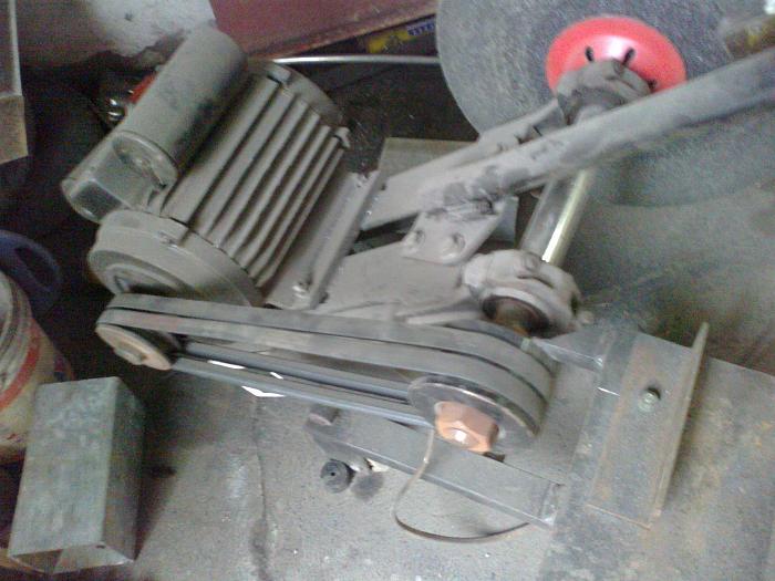

    thấy con máy cắt sắt trong hình giống như máy tự chế, nếu đúng z cho e tham khảo với

    cái máy đó bán sẵn có mà bác mua về chỉ cần lắp động cơ là oke mà

    Máy cắt e chế chỉ chuyên để phục vụ chế máy cnc đấy bác ah, e dang đi làm chiều về e send ảnh cho bác tham khảo, cảm nhận cắt cực ngon và phẳng bác ah, hj

    cái mua nó cũng bán, hum đầu e hỏi nó bán 1tr8 cái khung bằng gang chưa có motor, nhưng nhìn đơn giản nên ko mua nữa, về e mua mấy thanh vuông đặc vs thép tấm chế cái này hết có 500k cả motor
    1,1kw mua ở đồng nát, về cắt dc bản rộng hơn vs nâng hạ nhẹ hơn của nó, e dùng toàn cắt sắt to tần suất nhiều mà mấy tháng rùi nó chưa có hiện tượng hỏng hóc gì cả, hj

    nó đây bác ah Click vào ảnh để xem ảnh lớn hơn.
