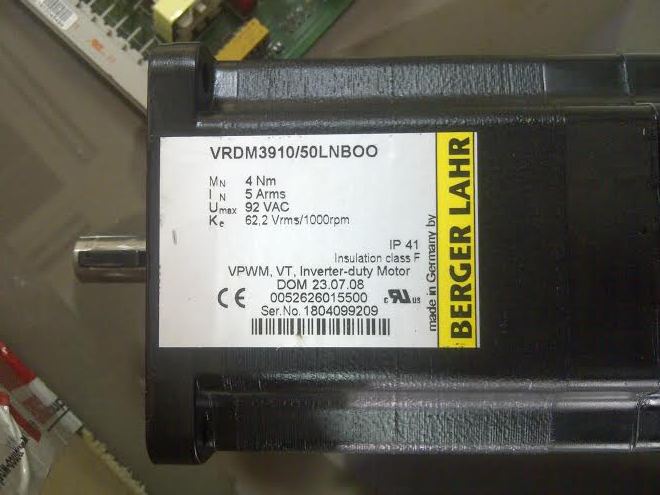

    Driver step bị lỗi nhờ cao thủ chỉ bệnh.
    Cái 3-phase step driver của em nó báo lỗi đèn led số 2: Lights up in case of a short-circuit between two
    motor phase leads.
    Mới tạo acc em không post link manual được nên các bác google: Berger Lahr D900.51 pdf hộ em ạ.
    Thằng này hàng của Đức nếu mua về rất mắc nên bác nào biết sửa chỉ hộ em ạ. Nếu sửa dc em xin hậu tạ.
    Cái động cơ vẫn chạy tốt khi em thay bằng con driver khác.

    khả năng là hư mấy con công suất ah
    b.r
    yêu cầu bác chủ thớt đưa lên cho bác 1 Núi ngâm cứu , trước là ngâm sau là cứu , ông này ham hố hàng độc lạ lắm.
    Download File
    Theo như LED2 nó báo thì chập chạm đầu ra, cũng có khã năng chết FET công suất như vụ NS phán.
  8. #5
    Nếu ông ở Xì Gòn thì kéo áo cụ Nhật Sơn hoặc vác qua tui, sẽ kiểm tra cho. Ở miền Tây thì mời lão CKD đi nhậu
