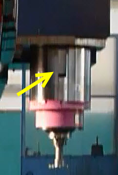

    không hiểu làm thế nào để trục Z tròn ở clip kia không bị quay khi phay các bác nhỉ?

    bác thấy phần thấy nó tròn, còn phần ko thấy nó như thế nào sao biết dc
    em soi thấy bên hông nó có 1 cái then trượt rồi bác ạ.
    em chẳng thấy gì, mắt cụ khiếp thật

    Té ra bác Luyến cả đêm không ngủ được là vì cái then đó hả
    mất ngủ vì em hihi. cái cờ líp này quay cận cảnh nhất đây ạ. từ giây thứ 58 nhé các bác.
    các bác hay đi bãi có gặp hệ thống trượt tròn hoặc vuông này họ rã sắt vụn hông ạ. em đang ham hố vụ này để lắp cho dự án máy tiện đứng của em
    cụ nhatson ơi mắt cú vọ đấy ạ. hehe xin lỗi ạ em bị nhầm cờ líp
