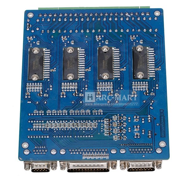

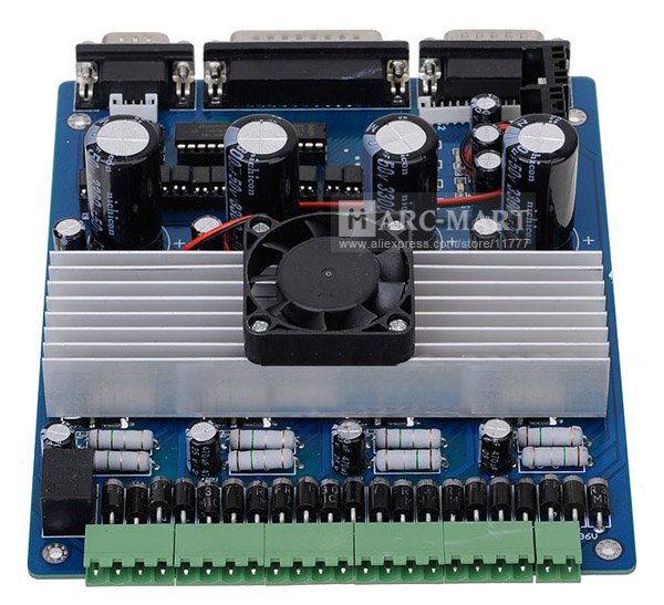

    Vài góc nhìn khác (ảnh lượm từ net)

    Với cái board "all in one" này (1 BOB & 4 driver) thì nó gồm mấy thứ:
    BOB
    - Có dùng mấy con 74HC14 dùng làm chức năng đệm tín hiệu.
    - Mớ opto cách ly dùng cho tất cả các In/Out (kể cả chức năng step/dir) mà chỉ dùng PC817 nên có thể tốc độ chậm, chưa nói mấy con rẻ tiền của chị na thì tốc độ làm việc ổn định của mấy con opto này khá là thấp.
    - Có 7812 & 7805 dùng ổn áp từ HV xuống còn 12V & 5V (nuôi luôn mấy con 74HC14).
    Driver
    - Dùng mấy con TB6560AHQ làm stepper driver. Nên thông số phần công suất cũng như các chế độ làm việc là của TB6560.
    Tóm tắt vài thông số:
    - Giao tiếp qua cổng LPT 25pin.
    - Điện áp làm việc 12-36V DC (khuyên dùng 24V DC, 36V nguy cơ bốc khói TB6560 rất lớn).
    - Vi bước: 1, 1/2, 1/8, 1/16
    - Dòng làm việc: 0.75 - 3A.
    - Có thể chỉnh chế độ Decay.
    - Có 1 output Relay.
    - Có opto cách ly, nhưng lại dùng chung khối nguồn nên độ an toàn cũng không được cao lắm.

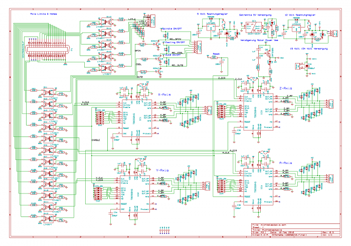

    Sơ đồ của 1 biến thể

    Chân cẳng thì thế này, tính theo chân LPT, mạch 4 axis, hơi bị rối..
    Pin 01 - X Dir
    Pin 02 - Relay
    Pin 03 - Z Step
    Pin 04 - X En
    Pin 05 - Z En
    Pin 06 - Z Dir
    Pin 07 - Y Dir
    Pin 08 - 4 Dir
    Pin 09 - 4 Step
    Pin 10 - input
    Pin 11 - input
    Pin 12 - input
    Pin 13 - input
    Pin 14 - Y Step
    Pin 15 - NC
    Pin 16 - X Step
    Pin 17 - Y En
    Pin 18-25 GND

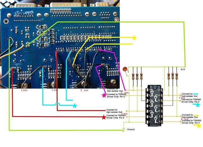

    Tổng hợp các bài viết (link) cho việc MOD (fixed) lại cái board này, giúp cho nó ổn định và chính xác hơn.
    - http://www.homediystuff.com/fixing-a...-tb6560-chips/
    - http://www.homediystuff.com/fixing-a...s-page-2-of-2/

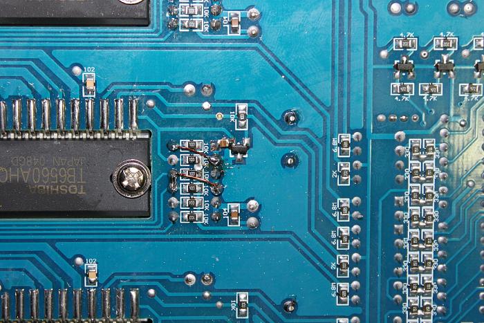

    - https://retromaster.wordpress.com/category/robotics/

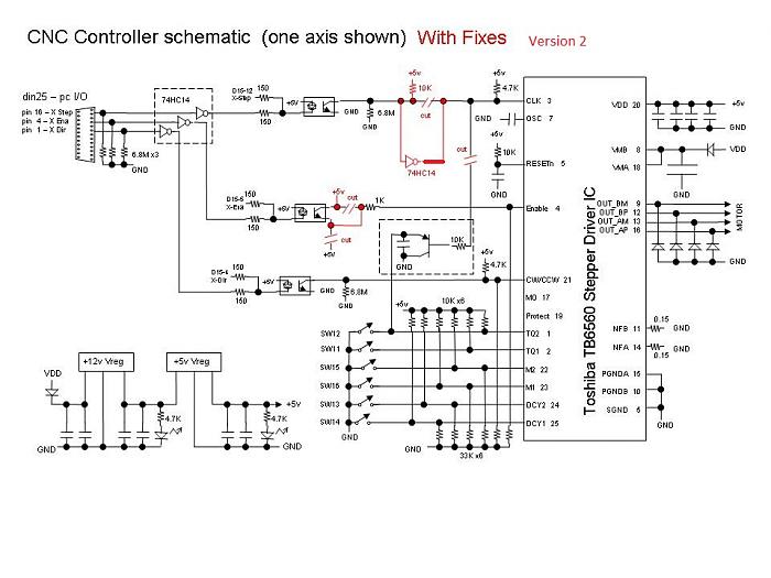

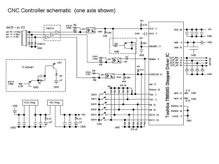

    Sơ đồ tổng quát 01 axis
