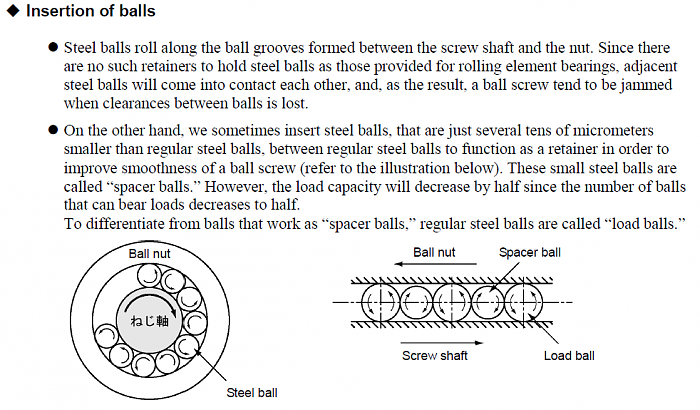

    em cám ơn bác Nam CNC đã khai sáng cho e cái món vít me này ạ, sáng này e qua chỗ xếp Quẹo tìm được cây c3z về nhà e hý hửng...chơi ngu tháo thử ra xem nội thất rồi lắp vào sao nó lại không đầy bi nhỉ? e thấy thiếu khoảng vài ba viên ko biết là do NSK nó làm thế hay sao (bác nào biết trả lời hộ e), vả lại lắp bi vào rồi nó cũng không mượt bằng lúc đầu.
    rồi e tra thử catalog thấy có 1 khái niệm là SPACER BALL em thắc mắc tra tìm thử xem spacer ball là gì thì được thông tin đó là những viên bi nhỏ hơn viên bi chịu tải vài micromet nằm xen kẽ như hình. ôi thôi tới đây thì em xác định là đã ăn phải cám rồi
    các bác tháo nut nên cẩn thận tra catalog kỹ xem nó có dùng spacer ball không nhé

    Trong bạc đạn người ta dùng spacer bằng thau, nhựa để bi lăn không cạ vào nhau làm mất đi ưu thế ma sát lăn. Còn trong vít me bi, bi chạy theo rãnh xoay vòng nên dùng spacer là không khả thi vì dễ bị kẹt, vì vậy họ mới dùng viên bi nhỏ hơn để làm spacer. Bác cứ hình dung nếu 2 viên bi to bằng nhau và nằm kế nhau thì khi lăn hoặc là điểm tiếp xúc giữa 2 viên sẽ ma sát trượt hoặc 2 điểm tiếp xúc với thành sẽ ma sát trượt làm cây vít me rít hơn.

    em chưa xem tài liệu nên chưa thấy cái này , dùng thước cặp đo bi chính xác 0.01 thì thấy tất cả các viên bi trong visme là bằng nhau , còn micro thì không có thước đo nên không biết , do đó cứ cho hết vào là xong .
    việc ráp lại không mượt như cũ thì bác Vusvus này đã để vài viên kẹt vào đường hồi bi rồi , khi vào cái ngóc ngách trong cùng , nó không có đường nào để chạy nữa nên em nó bị trượt ma sát và rít , do đó phải tháo ra hết , lấy bi ra hết , tháo nút rời khỏi visme để kiểm tra xem có kẹt bi không và sau đó ráp lại từng viên cẩn thận xem không có viên nào kẹt vào đường hồi bi nữa , bảo đảm mượt mà như cũ , và khoảng hở 1 giữa 2 viên bi cuối cùng tầm khoảng cách 1 viên thôi chứ không thể nào là 1 khoảng lớn được đâu ( nếu không làm mất vài viên.

    em chưa hiểu rõ bi bị kẹt vào đường hồi bi là thế nào, có phải nó là cái đoạn bỏ trống không có bi ở 2 đầu của nut không bác, e đâu có làm lọt viên bi nào trong đó đâu, vả lại cây vít me của e bây giờ nó bị kẹt theo chu kỳ (khoảng 1 vòng tuần hoàn bi), gọi là kẹt thôi chứ nó cũng không nặng tay hơn bình thường là bao.
    - 1 trang catalog của nsk
    - 1 tài liệu nội bộ của NSK về ballscrew có nói đến spacer ball
    Ball_Screw_Tutorial.pdf
Name:	nsk internal.PNG

    nghe lời bác Nam em quyết định tháo ra và tiện thể lau bi cho sạch sẽ, nhưng có vài viên lau mãi mà nó không bóng lên như mấy viên khác
    em tìm cách phân loại load ball và spacer ball bằng cây thước cặp cùi bắp của TQ, thử cặp chặt 1 viên bỏ các viên còn lại qua rãnh thì không có viên nào lọt qua được rồi đổi viên khác thì có vài viên lọt qua, em cũng phát hiện mấy viên lọt qua được là những viên bóng hơn, sau khi bỏ từng viên qua thì có chính xác 26 viên load ball và 26 viên spacer ball

  25. #40
    2,489
    cây vitme của bác vút vút là dạng hồi bi ngoài nên lắp bi dễ dàng roài, tháo cái vòng hồi bi ra rồi thả bi vào từ từ, vừa thả vừa xoay là nó vô hết thoai .
