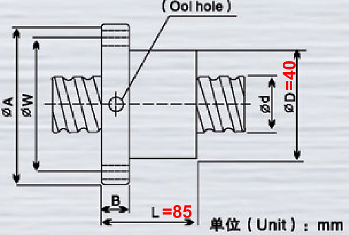

    Của mình visme 2510, đai ốc 40

  10. #27
    tại sao phải dùng tới bạc 7210 , sao không dùng 7910 cho nó giảm bớt kích thước vành ngoài , 7910 dư sức chịu tải cho visme rồi , việc bố trí 2 bạc cách xa nhau mà không có đệm giữa như vậy canh lực căng bạc đạn rất khó , chưa nói đến lắp như thế thì nó không ẹo qua ẹo dù tí xíu xiu nào đó dẫn đến việc lắp ráp rất là cực , đòi hỏi canh ray và visme phải chuẩn lắm , trong thế cùng cực thì mới chơi kiểu này.
    nếu không đòi hỏi tải cao có thể chuyển qua xài bạc 3010 Angular Contact Bearing , loại vành bi đôi , loại này không có rơ dọc trục , nhưng chịu tải dọc trục kém hơn 1 cặp 7010.... nhưng bù lại sẽ đơn giản hơn nhiều cho thiết kế cụm xoay.

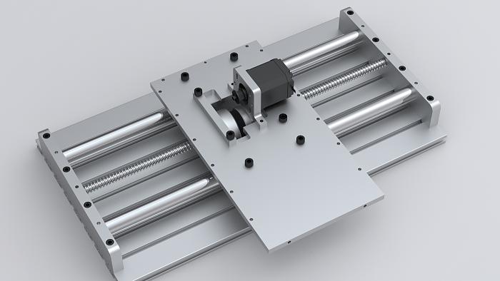

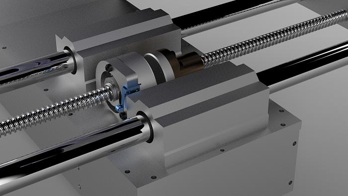

    Đâu nhất thiết phải 2 vòng bi:

  16. #32
    2,278
    Trích dẫn Gửi bởi Ledngochan Xem bài viết
    Vòng bi đôi này anh mua còn đắt hơn 2 vòng bi đơn
  17. Thành viên đã cám ơn solero cho bài viết hữu ích này:
