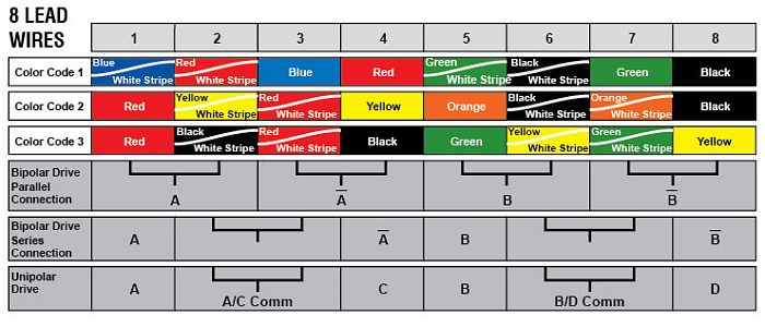

    Về cơ bản thì quan trọng là tìm được cặp dây và dây chung. Chứ chiều cuộn dây thì không quan trọng. Thực tế sử dụng rất ít người quan tâm đến thứ tự và chiều cuộn dây.
    Với motor 5 phase thì thứ tự các dây mới quan trọng.
    Trường hợp đặt biệt là motor 2 phase 8 dây, muốn nối nối tiếp hoặc song song. Khi đó thì mọi việc hơi phức tạp hơn...

    nếu gặp motor 8 đây thì xem bảng này xem nó có trùng màu hay không rồi , xài thôi ! vậy cho lẹ ! đỡ nhức đầu !
