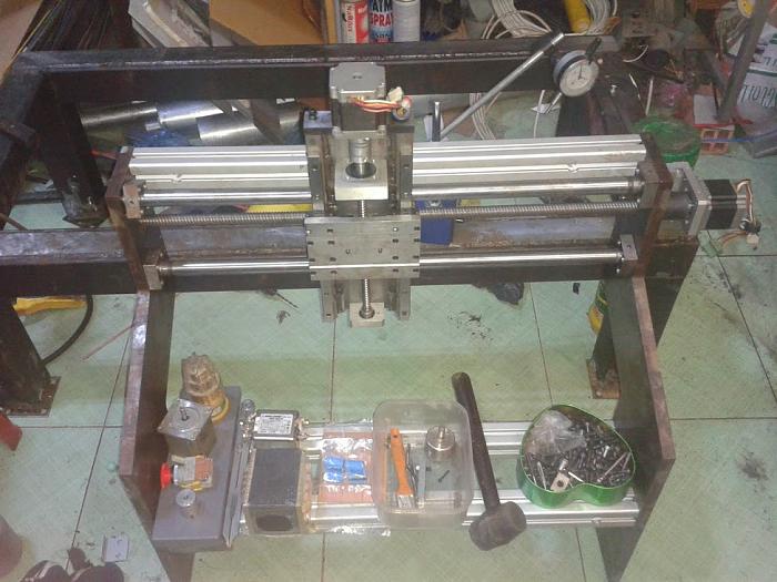

    Mấy hôm nay rãnh việc em lôi con máy ra mần tiếp, tình hình khả quan hơn ạ. Tiện đây bác nào còn vitme để lại em 2 cây dài khoảng 1100, 650 bước 5, phi 16 được rồi ạ.

    Cho em hỏi là 2 thanh trượt ở dưới khi trượt rất nhẹ nhưng bị rung, kiểu như thanh trượt bị lồi lỏm, nhưng mà thanh trượt thì rất bóng không bị lồi lỏm

    bác tháo lock trượt kiểm tra xem bi như thế nào, hàng bác mua bãi hay mua mới, nếu trượt bị rung rung dạg rần rần thì bị thiếu bi hay khoảng cách của để xa quá nên mang cả vai X to thế kia em e nó hok chịu nỗi

    cặp trượt của bác theo như hình ảnh cho thấy là loại đế giữa phải không ạ hay là bác chế cái đế cho nó vậy,

    Loại nó như vậy bác.

    Sợ rằng bề mặt lắp ray và con trượt phay chưa chuẩn
    Con trượt khi trượt nhanh nó kêu. Em gỡ ra bôi mỡ vào trong thì bây giờ khả quan hơn rồi. Cái bề mặt đó chưa chuẩn thật, ở đây em ko tìm được chỗ nào để phay được cái khung này cả, nên phải lấy đồng hồ so ra so rồi mài lại.

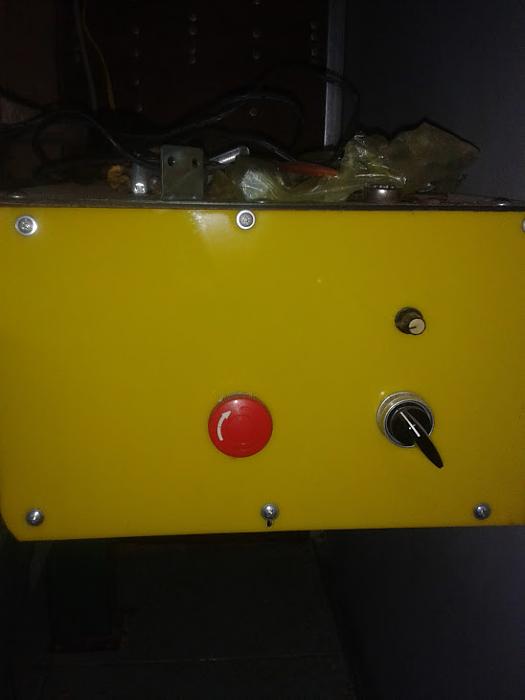

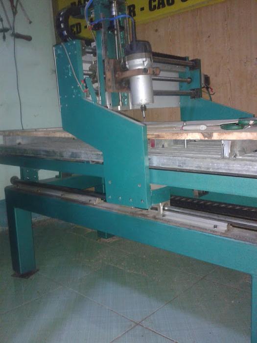

    Hi ! Em chân thành cảm ơn các anh em đã góp ý, hướng dẫn để em hoàn thiện con CNC này.

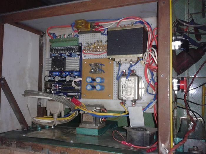

    Bên trong cái tủ điện
    Bên ngoài
    Vai trục X

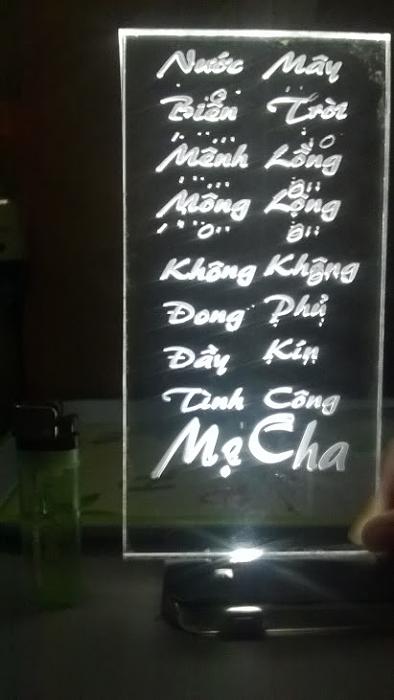

    Cắt thử sản phẩm
    Do nhà chưa có đủ đồ nghề để làm chỉ có cái khoan bàn, hàn, cắt... nên tạm thời em chỉ làm được như vậy thôi.
    Các anh cho em xin ý kiến để em rút kinh nghiệm

  11. #28
    6,678
    Cụ tới đây là thành công rồi, chỉ còn vài vấn đề nhỏ, khắc phục dần cũng được.
    - Trục X hơi dài, nhưng trượt lại không được đở, có thể rung nhiều nếu gia công hàng nặng hoặc chạy nhanh.
    - X & Z mình thấy tạm ổn.
    - Spindle hơi ồn, có điều kiện thì thay 3P vào sẽ êm hơn.
    Dùng nó kiếm gạo để trồng con mới ngon hơn là giải pháp hiệu quả nhất
