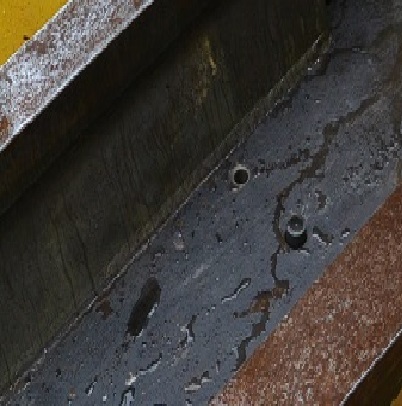

    gió đá thì em có sẳn, vì cũng hay dùng nó để gắn lên máy cnc cắt vài thứ linh tinh nhưng chưa bao h dùng để lẩy xỉ hàn cả, đa phần em dùng búa nhỏ nhọn hoặc đầu xì rô đục đục nhè nhẹ là bay, rồi dùng chổi thép chà vài cái là xong,
    bác Tuấn biết PP nào hàn que mà ko co rút ko ah, hồi bên 4 room kia có chuyên gia bảo là trình em chưa đến nên ko biết hàn ko co rút,

    Em không biết hàn que bác ạ, cái này em nói thật mặc dù em có tất cả các loại bằng cấp cao nhất về hàn que. Em chỉ được học, thi lấy bằng rồi vứt đấy, hàn tig và mig thì em biết chút chút.
    Trong điều kiện của anh em mình, hàn không co rút theo kiểu công nghiệp là khá khó. Cũng không nên nặng nề về nó. Bác hàn xong rồi để mấy hôm cho bớt co rút rồi gia công thôi. Các tiểu xảo về hàn cho nó co bên nào, vênh bên nào thì đơn giản, các bác không chê thì em lại nhai lại mấy cái cũ rích này he he Đơn giản lắm bác ạ, chả có cóc gì là cao siêu cả, trước em thấy các nhà máy họ hàn xong, luôn có một ông thợ già đi cầm cái đèn khò, khò lại cho các loại kết cấu bị cong vênh trở lại trạng thái mong muốn. Chả có thằng ma nào thích cái trò vớ vỉn này cả, em thì em thấy tội nghiệp các lão, em đi theo học thui. Đơn giản lắm bác ạ. Tất cả mớ kiến thức về hàn xì của em may lắm chỉ được mấy cái gạch đầu dòng là hết
    Hi bác, thế bác có luôn bằng 6G ạ , công nhân thôi mà có bằng này trong ngành em làm lương trên bờ tháng >1.000-1.500$, còn đi biển thì tùy, có thể 100$ + 50$ allowance/ngày .
    Cái hàng đỏ dưới: họ khò + kiểm tra nhiệt độ từ trước lúc hàn, đến sau khi hàn xong luôn bác, chứ đã hàn xong rồi mà khò thì chả còn tác dụng (nóng lên nó vào thế, nguội nó lại biến dạng), đặc biệt mấy mối hàn ring (hàn vòng xuyến, hàn mối tiếp giáp nhiều cột...) thì bó tay.

    Cái vụ dùng đèn khò xì sau khi hàn là xì khung máy cho hết cong vênh khi thợ hàn hàn xong bị biến dạng bác ạ. Hồi ấy em làm ở một nhà máy quốc phòng bên Tiệp khắc cũ, hàn các loại khung máy linh tinh, thằng nào hên thì khung nhỏ, thằng nào xui mà vớ được mấy cái mũi xe tăng thì đời ra cái tóp. Tôn mũi xe nó dày 7cm, sang phanh sạch sẽ, hàn ngấu lên chân rồi đắp tiếp, đắp tiếp như đổ thép vào chứ không phải hàn nữa. Xui nữa thì vớ phải kết cấu bắt buộc hàn leo, đường hàn to như cổ chân, xểnh ra nó chảy xệ xuống là toi đời. Không nhiều người hàn được đường này. Cao thủ nữa thì hai tay hai mỏ hàn, kéo từ hai bên lại....
    Em bỏ cái nghề này từ năm 1990 lận, quay ra hàn ống ( chắc giống bên bác he he ) Lính bên em thi bằng hàn của liên đoàn hàn Koblenz cấp nên em cũng không rõ nó là G mấy ạ. Nó có mấy cái số sêry dài loằng ngoằng, lúc em nhớ lúc em quên Đại khái bằng hàn ống vi sinh riêng, ống áp lực riêng....tất cả các bậc thợ cao nhất đều phải thi sạch he he
    Bác hàn ống dày, vật liệu oái oăm thì phải nung nóng là đúng rồi, còn anh em chế máy, thép thì cũng không có gì đặc biệt, hàn xong không sợ nứt mốt hàn như mấy cha hàn nhà máy nhiệt điện nên nung nóng vật liệu cũng không cần thiết ạ.
