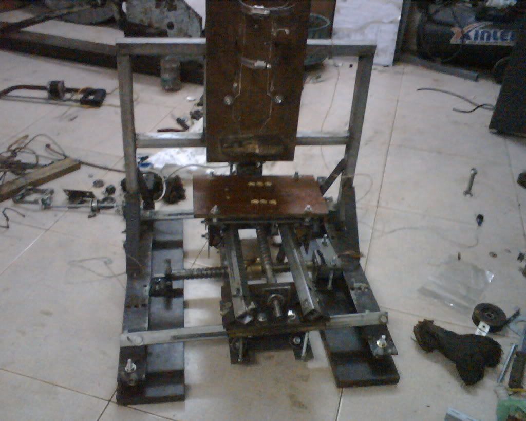

    Ủa mà bác ở đâu nhỉ. Mà mấy pro cho mình hỏi ké với bộ sắt hộp 40x60 thường ko đc thẳng hả mấy bác. Đang định dùng sắt hộp 40x60 làm khung.
    Em ở sài gòn bác aH.Em nhìn thì thấy cũng phẳng Lắm.nhưng không biết canh bằng đồng hồ so có bị nhẩy không thì em không biế.Hi

    Trích dẫn Gửi bởi lyakhuong Xem bài viết
    Nếu bác muốn làm mái như trên thì cần phải gia công nhiều lắm.
    Chỗ thanh sắt cho vòng bi trược sắt hộp dầy 2 ly như thế là ko ổn. Mình có 3 cách giải quyết cho vấn đề nàyv
    1- là đổ bê tông vào hộp
    2- là ra tiệm sắt, kêu cắt miến tôn rồi uống hộp muốn đầy bao nhiêu củng đc
    3- là mua mẹ cây sắt đặc làm thanh trược
    Mà làm máy như thế củng như bác nhậtson nói rất tốn kém và mất thời gian nhưng bác thích DIY thì DIY thôi. Còn muốn dễ thì mua con trược tròn.
    Gửi bác vài mẫu con trược DIY hay hay ( muốn kiếm nhiều kiểu trược nữa thì lên google cnc homemade)Đính kèm 6997Đính kèm 6998Đính kèm 6999Đính kèm 7000
    Dạ cảm ơn bác đã góp ý cho Em.mà bác cho em hỏi tí ,nếu đổ bê tông lên thanh trượt sắt hộ, lúc đó bê tông nặng sẽ làm thanh sắt hộp cong không hả bác.Em chỉ đổ bê tông ở phần chân thui aH.để chống rung.bởi vậy em mới dùng sắt hộp 40x80, chứ không thui Em dùng 20x20 cũng được mà bác

    Thật ra thì mình là dân xây dựng có niềm đam mê DIY CNC. Đổ bê tông vào nó ko có công đâu bạn ơi, bê tông mà cứng lại rồi ko có biến đổi nhiều nữa. Nếu đổ bê tông vào thì sắt hộp 40x80 có thể coi như là 1 dạng phót pha thôi phần chiệu lực chống công sao này sẻ thuộc vê bê tông.

    Lúc trước mình còn tính dùng ống nước 27 để làm khung nữa là. Dùng ống nước 27 làm khung cố định rồi căng dây cáp ( lấy dây thắng xe làm cáp, cái này là áp dụng phương pháp căng dây cáp làm sàn để xây mấy tòa nhà cao tầng) tăng sức chiệu lực cho bê tông.

    Thanh sắt hộp 40x80 dài tới 1m3 lận đó bác chứ đâu có ngắn đâ. thanh sắt càng dài thì độ cong càng cao chứ bác,

    Bác sợ công thì bỏ vào vài thanh thép tròn xây dựng vào làm bê tông cốt thép bao công.

    hihi.cái đó là chắc cú rồi còn gì. Mấy bác trên diễn đàn nói .khung sắt ma sát với bạc đạn sẽ làm mòn thanh sắt.giờ không còn cách nào khác ngoài ray trượt sau các bác

    em nói thật, bác quyết định đầu tư vào con lăn chỉ vì chi phí mua part nó thấp <> bác tự oánh giá thấp công sức của minh
    nếu là bác, em sẽ đi làm bỏ ống để sắm trượt dựng máy vì như vậy hiệu quả cao hơn cả hai mặt kinh tế VS máy móc ( dựng được con máy đủ tốt, máy ko đủ tốt vẫn xài được nhưng nếu nó quá ẹ > lại phí phạm thời gian mình dựng nó + thời gian vận hành nó)
    nếu bác nói muốn nghiên cứu làm trượt con lăn, OK em ủng hộ bác chỉ tập trung design cái tke bộ trượt + quy trình chế tạo bộ trượt
    trường hợp bạn muốn vượt lên chính mình nghịch ngợm chơi thì cứ làm , mình nghĩ ko cần ai ủng hộ vì.. thik thì làm thoai
