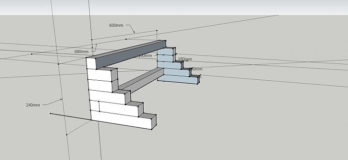

    đào mộ top nay lên,he he không biết bác chủ gờ ra sao rồi nhỉ, chắc đang đi làm bỏ ống mua bộ trượt,
    em đang nh
    iêm cứu thật kỹ để tiến hành bác ah.
    nhưng em sửa lại kết cấu máy lại.em xài sắt hộp 40x40 dày 1.8 được không vậy bác
    giống nhưng ông người nước ngoài làm nè.thấy cũng dễ ăn nhĩ.

    Ok bác cứ làm.từ đây bác sẽ có rát nhiều kn.theo mình thì mình sẽ thay thế bằng inox
    em cảm ơn bác.
    nhưng inox loai 30x30 không biết có mắc không ta,giá cả thế nào.tính mét hay sao.lúc đầu em cũng tính xài inox cho cứng đó bác.còn sắt hộp em cũng tính đổ betong vô cho cứng và đầm đó bác.

    ý mình nói 2 thanh trượt rail Y thì làm bằng inox nó chuẩn, chính xác tương đối, chứ mod nguyên cái máy chắc chit luôn

    Thì ra là vậy. Hi đường rail x y z xài inõx là tốt phải không bá. Độ mòn mà sát thanh inõx và bạc đạ. Có mòn khi tiếp xúc không ta

    Ray trượt tròn giá rất rẻ.. nếu dùng trượt tròn thì mua luôn cho lành... chứ chế làm gì cho nó phức tạp. Mấy cây inox ngoài chợ đường kính không chuẩn, mềm.
    Trượt tròn cũng có 2 loại cứng và mềm. Cái này chưa kiểm chứng vì không có thiết bị đo. Nhưng chắc khác nhau ở lớp tôi bề mặt.
    Tạm lấy giá ray tròn phi 25, không có đế & có đế.
    - ray 300k/m (0 đế) 580k/m có đế.
    - block bi có đế <200k?block
    Có những thứ lạt vạt nữa đó bác CKD
    Như bộ giữ rail 2.bên đầu rail và block trượt nữa
    Tính ra gấp 3 lần lận đó
  11. #51
    Thì mình gợi ý vậy, còn như thế nào là bác chủ tự quyết định. Kinh tế, hiệu quả và quan trọng là phải dùng được. Chứ tiết kiệm quá, cuối cùng không dùng được, bỏ xó thì vừa mất tiền, vừa mất công, mất thời gian...

    Trục & sắt hộp không được tôi cứng. Cho là có thể diy chính xác, thì tuổi thọ sử dụng cũng không được bao lâu. Sẽ nhanh chóng mòn, móp. Khi đó bỏ thì thương mà vương thì tội..
    em cám ơn bác CKD,rất nhiều
    để em nghiêm cứu kỹ về con trượt và rail lại.vì nếu tính bạc đạn nhiều thì em cũng xài trượt tròn luôn cho tiện.hi

    bác CKD nói chí lí quá, chế ray sắt hộp em bảo đảm với bác vượt quá xa số tiền đầu tư mua rail tròn có đế , cứ thử bác sẽ ngộ ra, em là dân cơ khí cùi, chế cháo cũng thuộc lọaị khá , cũng rút ra bài học cho mình là bây giờ rất có nhiều tùy chọn, quan trọng tùy chọn nào mình tính toán thấy hiệu quả nhất, chứ đừng nghĩ rằng diy sẽ rẻ hơn thị trường có sẳn,tùy bác chủ....em thật lòng chia sẽ bác chủ cứ chém

    cái này bác chủ nên nghiên cứu kỹ nhé, máy của anh khoai tây này chủ yếu 2d trên vật liệu mềm, thông, MDF, nhựa nên kết cấu thế là đạt, ở nước ta là đụng gì phang nấy, xe ben 15t mà chở những 25t đấy,

    À bác hữ lượng Tạ Uyên xem có chỗ nào bán cắt lẻ tấm inox chiệu mài mòn ( SUS321), rồi kêu nó uống thành hình sắt hộp về đổ bê tông mac cao vô. Loại này dầy ít nhất cũng 5 ly thường dùng trong máy trộn bê tông.

    dạ bác, để em ra ngoài hà tôn quyền khảo giá thử xem về chất liệu inox(SuS321) này mới được,nghe bác CHITHIEUTIEN nói vậy em cũng dành dụng tiền mua rail trượt tròn quá,để xài phay nhôm luôn chứ chế máy xài gỗ không thì phí quá.

    mình cũng đang khởi động 8012 , khung bêtong toàn phần, ray tròn có đế 20 hoặc 25 , chạy dual y theo dạng trục liên kết, máy ruoter nhưng tính toán độ cứng vững thuộc hạng nặng khó di chuyển, chứ diy thanh trượt V hay bạc đạn có yếu điểm là canh không bao giờ chính xác, cái lệch qua cái lệch lại, chạy thì được nhưng không lâu lại phải tháo ra bảo trì thay thế, ôi thôi đủ thứ phiền, em thành thật khuyên bác, chạy ra bải q8, hay chợ tạ uyên , lượn 1 ngày, thế nào cũng có hàng ngon mà đẹp.

    Dạ Em cảm ơn bác nhá hi.Em quyết định tậu rail trượt cho dễ làm và bền chứ chứ sắt hộp không ổ. Em co làm thử với ống ty ben.thấy không xài được vì độ mòn cao và không thẳng nữa
