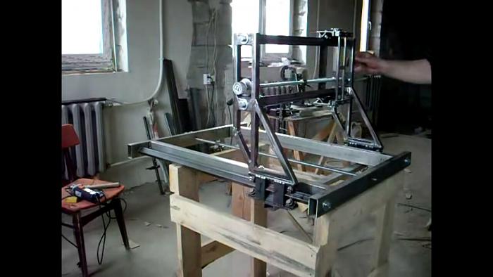

    em dùng sắt hộp 40x80 dày 2mm
    em không dùng ray trượt vuông mà em cho trượt trên thanh sắt luôn các bác.em chủ yếu phay gỗ.không biết có phay được nhôm không nữa.các bác coi bộ khung của em có vấn đề gì không,có cấn ra cố thêm nữa không
    mong các bác chỉ giúp em với.được là em tiến thành mong sắt về làm.

    Sắt dày có 2mm mà còn không có ray nữa, yếu nhớt anh ơi, chạy vài bữa nó mòn luôn cái cây sắt đấy. Thêm nữa là anh chẳng cho cái thông số kích thước gì cả.

    kích. Thước. Nó Là 60x90 đó bác.Em sử dụng bạc đ ạn nữa đó bác

    Bác phải có bánh xe chạy ở 3 mặt chứ chạy mỗi 1 mặt thế để làm gì?

    dạ đâu phải bác em cho chạy bạc đạn hết 4 mặt luôn đó bác. Tại em đang vẽ giữa chùng mà nên chỉ úp bộ khung thui ah

    máy như vậy yếu lắm em ah, làm như thế chỉ làm đồ án cho vui, chạy tới lui 1 tí rồi thôi, chứ chạy tầm vài ngày là thấy yếu rỏ ngay, tin anh đi vì con máy đầu tay của anh cũng làm kiểu như của em, phần ray chế kiểu đó em nên dùng sắt đen 30x30 dày tầm 3mm dùng mới ok, chứ sắt mạ kẽm thì dày nhất là 1mm2 đến 1mm8 là hết nên khi ép chặt 4 ổ bi xuống dể móp lắm

    Để chạy được bạc đạn ở 4 mặt bắt buộc bạn phải làm kết cấu lò xo căng bạc đạn ở 2 mặt lúc đó gia công phức tạp và độ chính xác không có, thép 2mm thì quá mỏng để lăn bạc đạn, tại sao ko dùng thanh trượt tròn, cũng đâu mắc lắm đâu

    Em cảm ơn bác nhá.Nếu dùng thanh trượt thì tốt rồi,nhưng Em thấy mấy bác Trên diễn đàn làm tốt mà bác chạy chuẩn nữa đó

    Chỗ thanh sắt cho vòng bi trược sắt hộp dầy 2 ly như thế là ko ổn. Mình có 3 cách giải quyết cho vấn đề nàyv
    1- là đổ bê tông vào hộp
    2- là ra tiệm sắt, kêu cắt miến tôn rồi uống hộp muốn đầy bao nhiêu củng đc
    3- là mua mẹ cây sắt đặc làm thanh trược
    Mà làm máy như thế củng như bác nhậtson nói rất tốn kém và mất thời gian nhưng bác thích DIY thì DIY thôi. Còn muốn dễ thì mua con trược tròn.

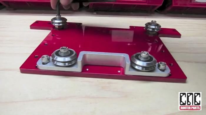

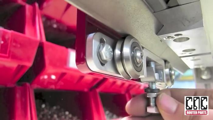

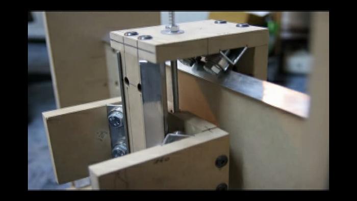

    Gửi bác vài mẫu con trược DIY hay hay ( muốn kiếm nhiều kiểu trược nữa thì lên google cnc homemade)Click vào ảnh để xem ảnh lớn hơn.

    Như bác Nhật Sơn nói rồi, bác làm 1 cái bạc đạn để trượt thì hết bao nhiêu tiền. Trong khi đó trượt tròn giá dao động từ nơi khoảng 400 - 500k/M bác mua về mà làm. Nhiều người muốn DIY nhưng tùy bác à, không phải cái nào DIY cũng tốt.

    Dạ cảm ơn bác đã góp ý cho Em.mà bác cho em hỏi tí ,nếu đổ bê tông lên thanh trượt sắt hộ, lúc đó bê tông nặng sẽ làm thanh sắt hộp cong không hả bác.Em chỉ đổ bê tông ở phần chân thui aH.để chống rung.bởi vậy em mới dùng sắt hộp 40x80, chứ không thui Em dùng 20x20 cũng được mà bác

    DIY kiểu này nếu muôn ngon thì tốn nhiều công sức lắm, mà mấy cây sắt hộp kia chẳng có cây nào thẳng để trượt đâu

    Nói túm lại là nếu làm mái CNC Mini thì cứ mua mấy con trược tròn ngon bổ ghẻ ko thì dùng hàng bãi 2sd con trược vuông nhật.
    Chừng nào làm những mái lớn hơn 1m mới suy nghĩ tới DIY con trược. Giá thanh trược trên 1m thường rất là chua.

    Theo mình thì DIY có cái hay của nó.. nhưng ngon-bổ-rẻ-hiệu quả là một yếu tố mà không phải ai làm máy cũng tính được.
    Trên diễn đàn ta có bác writewin làm trượt bi cho máy router, MrL làm cho máy plasma.
    Còn về chi phí thì giờ tạm tính thế này.
    - Với máy ngắn thì dùng trượt tròn, giá dao động trong khoảng 200-500K/m. Ổ trượt thì khoảng 200-300 gì đó. Vị chi 1m chắc khoảng dưới 1M.
    - Với máy dài thì trượt tròn có đế, chắc + thêm khoảng 300K/m.

    giá cũng hơi đắt nên em mới chọn cách DIY này các bác ạh.máy em là máy tự làm nên chỉ có 1 mình mình làm thui.nên thời gian thì từ từ làm,nên em không sợ về thời gian.
    bạc đạn của em dùng loại 628(phi 8 dày 10 đường kính 24)giá nó là 6k.
    nếu em tính 1 con trượt chạy trên đường rày khung sắt phải mắt 16 cái bạc đạn lận
    tộng chi cho bộ trượt là 96k vẫn rẻ hơn nhiều đó mấy bác.
