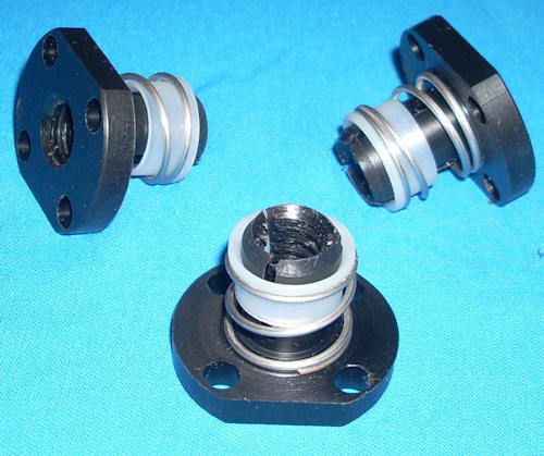

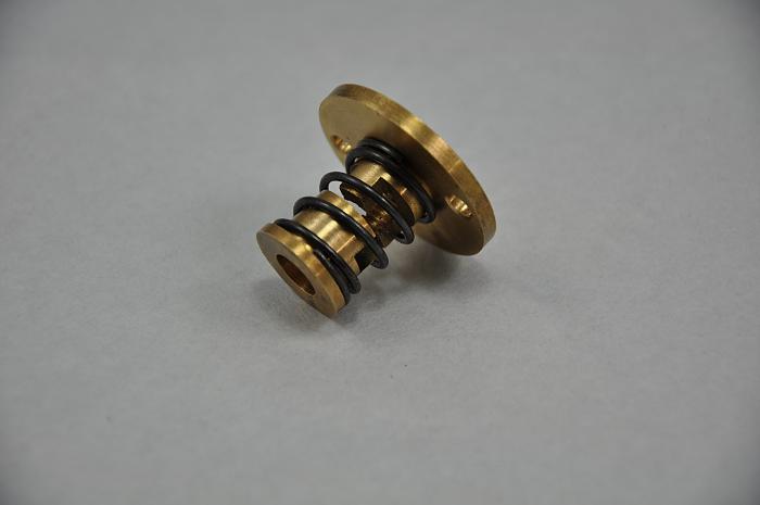

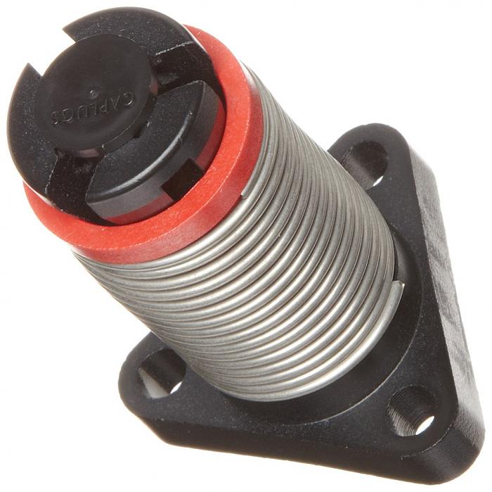

    Một số mẩu sản phẩm antibacklash nut
ID:	1472 Click vào ảnh để xem ảnh lớn hơn.

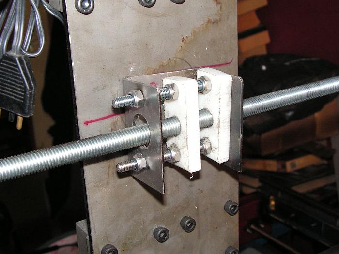

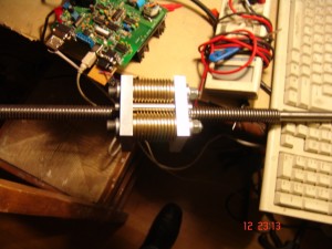

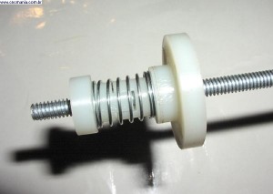

    Một số mẫu antibacklash nut DIY
    Mẫu từ http://www.bedroom-workshop.com

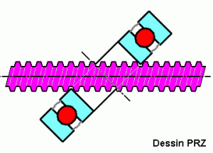

    - bác writewin có chiêu gắn hai bạc đạn quanh vít me mà không up lên đây góp vui, em kiếm từ 9h tối tới giờ mà không thấy, thôi bác tự up đi nhé
  9. #7
    605
    307
    Được cám ơn 261 lần
           ở 153 bài viết
    oa oa
    có trên này rồi mà cái hình xanh xanh tím tím đó cường ơi, thay vì dùng 1 bi thì mình dùng 2 bi thôi ah còn thanh vis me thì mình tiện lớn hơn và góc nghiêng lớn hơn để tăng độ tiếp xúc với bi thôi ah

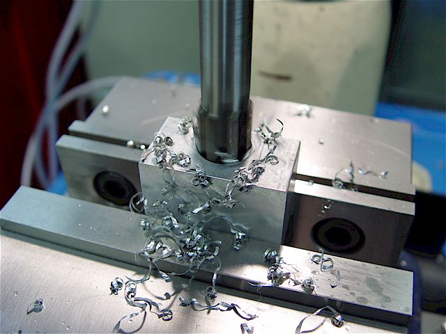

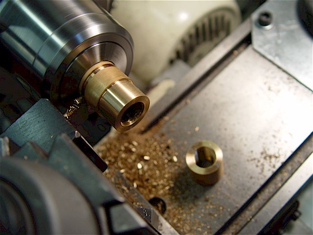

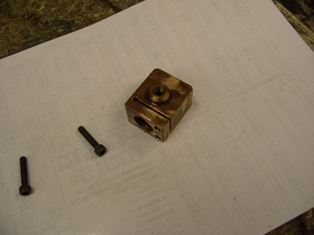

    Chế tạo một anti backlash nut (đai ốc khử rơ) đơn giản.
    Bước 1. Tiện & raro ren cho phần nút (có 2 phần, trước và sau).

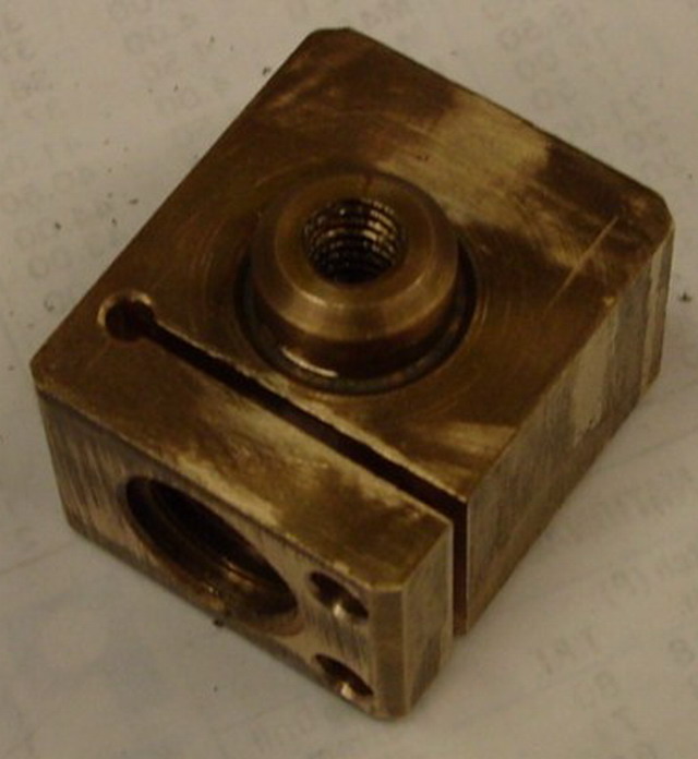

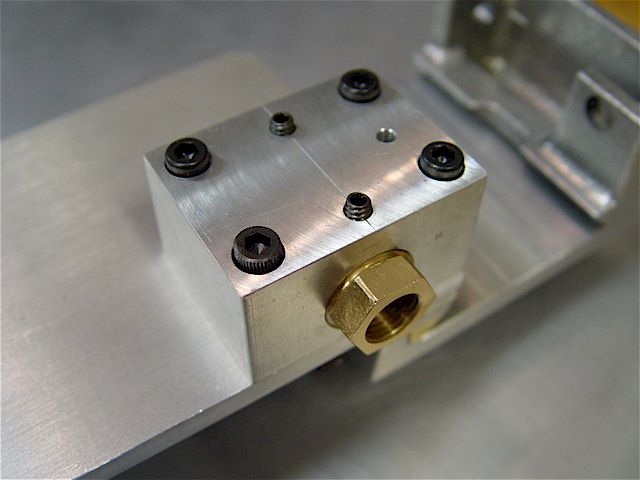

    Bước 2. Chế tạo gối đở & giữ 2 đai ốc trước và sau.

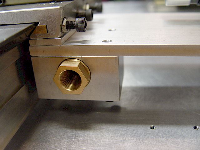

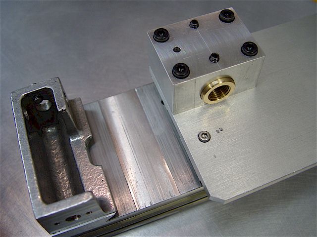

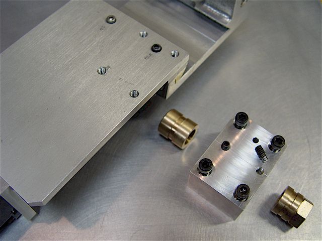

    Bước 3. Kết quả & tiến hành lắp ráp.
    Nguồn: www.micro-machine-shop.com
    Có time mình sẽ dựng lại mô hình thiết kế 3D của loại nut này .

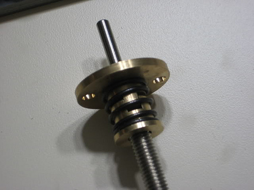

    Cái quan trọng nhất của món này là cây vis , thứ nhất tiện ren như thế nào để con tán quay trượt nhẹ nhàng, tránh tiện ren tam giác và ren nhuyễn ( loại này dành cho xiết chặt ) tốt nhất là ren vuông , ngon hơn thì ren tròn ( cái này hơi khó à ) , cả cây vis hạn chế độ đảo càng ít càng tốt.... chắc trong nước rất khó làm được điều này vì khi tiện phải có chống tâm phụ để đỡ cây vis trong quá trình tiện, mà thực hiện đúng quy trình đôi lúc làm xong còn mắc hơn mấy cây visme bi trung quốc. Kỹ thuật là kỹ thuật , cái này chữa cháy là tốt hơn chứ visme bi dạo này rẻ quá. Có xem qua clip, cây visme bi đầu tiên là cán ren chứ trong quy trình của nó không có tiện ( tui nước ngoài suy nghĩ ghê gớm thiệt
    ------ Anh em có độ chế thì chịu khó mua mấy cây ren loại tốt bằng đồng thau hay inox, loại này được gia công kỹ với lại vật liệu này có bề mặt sáng bóng và có độ trơn hơn các cây visme sắt và thép. Còn con tán thì ngon làm bằng thau, còn nhanh lẹ thì chơi nhưa POM hay teflon. Ngày trước em chơi gọn nhất là tiện 2 con tán, sau đó vặn sát lại nặng tay 1 xíu rồi dùng băng keo điện quấn lại cho chặt ( tránh 2 con tán bị bung ra mất chức năng khử rơ ) sau đó thì dùng thôi, bảo đảm độ rơ đảo chiều tầm 0.02-0.03mm mà thôi, dư sức cho các bác điêu khắc con nhà nghèo.... chạy 1 thời gian thì tháo băng keo và xiết thêm xíu và dùng tiếp hehehe.
    Lần sửa cuối bởi Nam CNC, ngày 20-03-2014 lúc 02:34:10 PM.
  15. Có 3 thành viên đã cám ơn Nam CNC cho bài viết hữu ích này:
  16. #11
    33
    20
    Được cám ơn 8 lần
           ở 3 bài viết
    Mình thì dùng cái êcu dài xẻ làm 4 đến gần hết sau đó làm mỏng lại để có thể dùng một cái lò xo đai nắp vào dầu đc xẻ làm 4 đó để nó ôm sát lấy cái vít, vít mòn ỏr êcu mòn thì lò xo tự nín lại 4 cái được xẻ ra kia lúc nào cũng ôm lấy nhau
