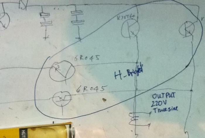

    theo tài liệu này thì để tăng hiệu năng, giảm công suất tiêu tán dùng đúng 2 con trong tbi của cụ kem ah
    tbi5 của cụ kem mới nhỉ, tài liệu 2013 thôi
    sơ đồ cụ kem giống cái này ko?
    Inverter Topologies for 1~ Output
    The first focus is in improving the efficiency of the mixed H-bridge (Fig. 13).
    In the proposal in Fig. 13, the IGBTs are switched at the grid frequency (e.g. 50Hz) and the low side MOSFETs at a higher frequency of e.g. 16kHz PWM for a sinusoidal supply of the power. The simulation shows an EE of the inverter module of 99,2% at 2kW nominal power. MOSFETs cannot be used as high sides because of the slow intrinsic diode of the MOSFET.
    http://www.powerguru.org/high-effici...olar-inverter/
