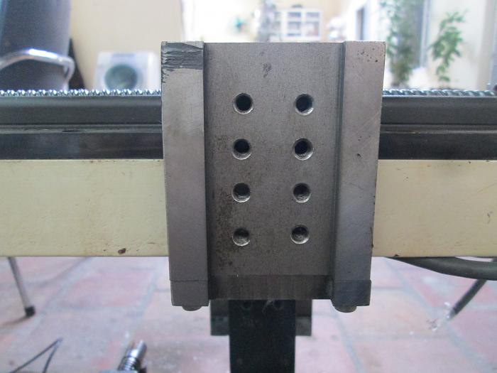

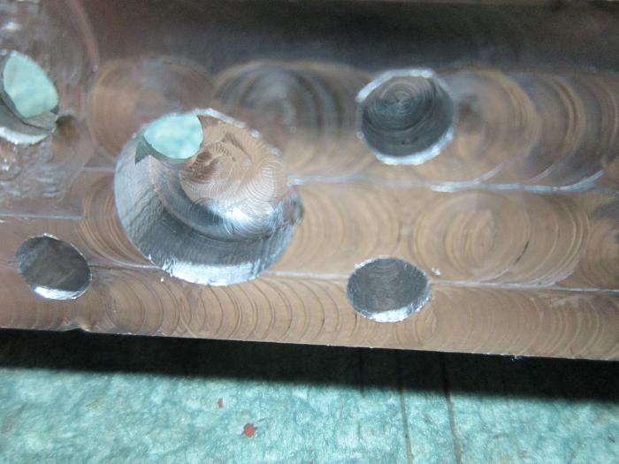

    Chưa chạy thử thì không biết năng lực ra sao. tưởng body em nó toàn sắt cứng ngắc + spin là máy soi gỗ 1200w sẽ ăn nhôm ngọt xớt, ai ngờ mất bước, gẫy dao, từa lưa, tè le hết
    em test dao 2 me và 3 me fi 3, feed 300, spin đúng là hú đại ca 15000rpm buốt óc, ăn sâu có 0.3 mà rống như bò
    em đoán Z hơi yếu và spin không chuẩn tâm nên dao bị đảo

    chỉ có cái khung bằng sẳt thôi chứ các kết cấu di chuyển còn lại là quá yếu nên nó thế chứ sao , không tin bác cứ cho động cơ ngậm điện , đút cái đồng hồ so chỉa vào mũi dao , lấy tay đẩy spindle về 2 phía nhẹ tay thôi thấy nó nhày bao nhiêu vạch ?? mà nhìn hình chắc nó nhảy bao nhiêu mm chứ ít gì.
    6,681
    Chắc do liên kết xz hơi yếu.

    Xem sản phẩm của bạn mình thấy máy của bạn đang bị nghiêmg spindle dẫn đến dao không cắt được phoi mà tì tâm dao vào vật liệu dẫn đến dản phẩm không láng bóng . Còn mất bước có thể do nhiễu điện hoạc dao bị tì nặng máy dẫn đến mất bươc.

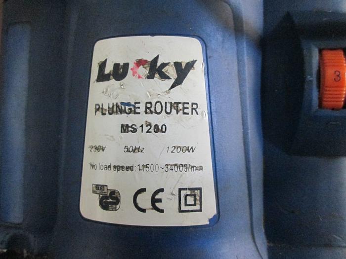

    cảm ơn các bác đã góp ý, em xin nhắc lại là em dùng spin là máy router soi gỗ chứ không phải là spin của Quảng. thông số tem 1200w, 11500-35000 rpm nên mới tự tin cho e nó chơi 0.3 ạ, chứ hôm trước ko để ý e cho e nó ăn 1 phát 2mm cơ ạ, chạy pocket được 1 vòng thì dao gẫy sựt

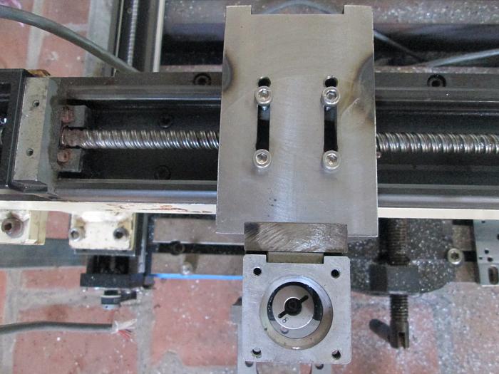

    Về liên kết XZ thì em táng đến 8 con M6 bắt từ lưng Z vào cục trượt X đảm bảo 2 thằng là 1 luôn, độ vuông góc trục Z thì cũng tạm yên tâm vì cục trượt X em đã cắt dây, để tối e chụp các bác dễ hình dung. chốt lại là e thấy 2 nguyên nhân rõ rệt:
    - lấy tay đẩy kẹp spin theo chiều X, Y thì không rơ cho lắm nhưng chiều Z thì đi cả chục zem do liên kết giữa cốt step và visme có độ dơ cũng như kết cấu visme, ray trượt yếu
    - lấy tay quay thử trục spin thấy dao đảo khá rõ, cái này e chưa nghĩ ra cách khắc phục
    Tóm lại là giờ chỉ phay nhựa, mika là đẹp nhưng vấn đề đau đầu nhất là vợ e và hàng xóm sắp hết kiên nhẫn rồi

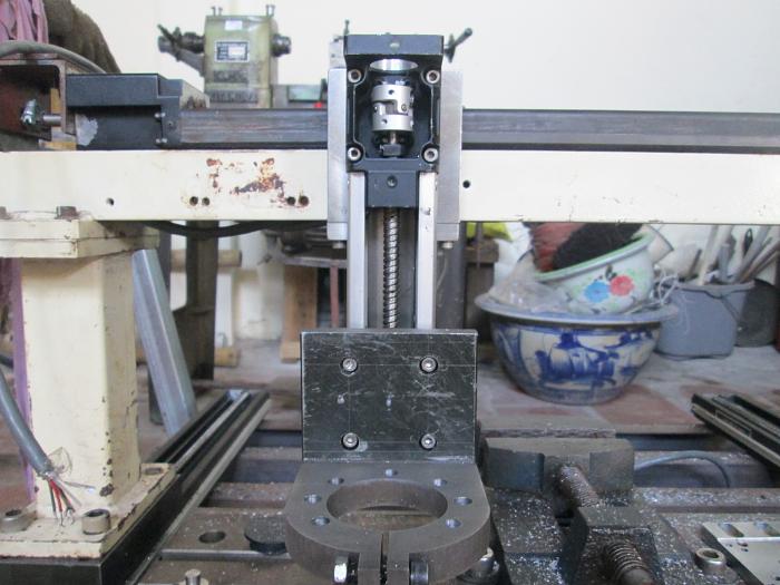

    mớ lẩm cẩm của em đây

    Z vừa banh ra này

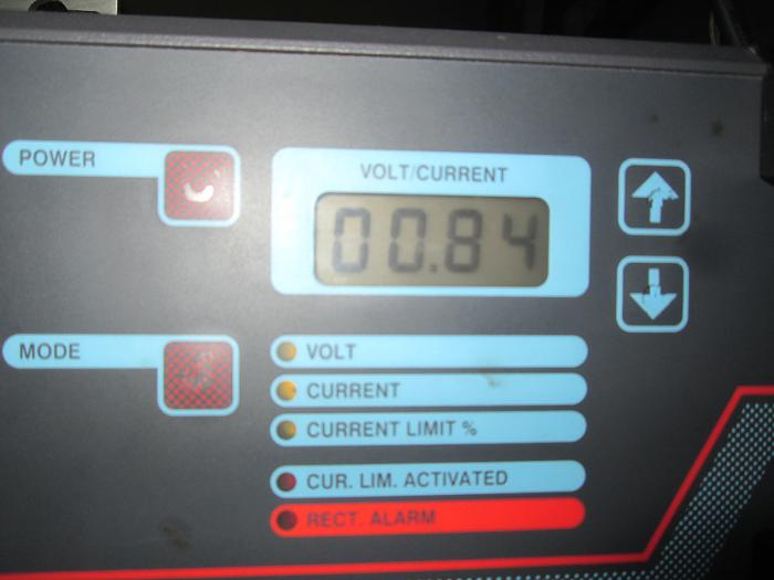

    mà hôm qua e mới để ý, cho riêng 2 trục X, Y chạy thử không tải feed 2000, áp cấp cho driver 45V mà dòng chỉ có 0.84A, như vậy kể cả có tải thì còn lâu mới dùng hết dòng 3A của driver

    1. Nếu chạy đúng hình, chỉ là hơi nham nhở xíu thì nguyên nhân chính là do kết cấu khá yếu. Có nhiều kết cấu dạng công sôn dài, gây sai số lớn cũng như khã năng kháng lực kém.
    2. Nếu hình sai, có thể do mất bước. Việc đầu tiên nên làm là đổi cái nguồn khác.
    3. Mấy cái nguồn viễn thông chủ yếu để xạc bình là chính, chất lượng đầu ra kém như nguồn led. Chỉ có điều công suất lớn & bền hơn thôi. Dùng làm công suất cho máy không phù hợp.
    4. Công suất & dòng cho step phải tính là dòng đỉnh, chứ không phải trung bình. An toàn nhất phải là tổng dòng set cho motor + thêm vài chục phần trăm cho an toàn hệ thống.
  21. #14
    Nhìn hình thì đã hiểu sao chạy ra thấy gớm như vậy , em chưa thấy ai bắt cái combo Z với X như vậy , còn lấy đúng 4 cái lỗ chổ bắt cái ụ động cơ làm liên kết chính , chỉa ra cái dầm console dài xọc bắt cái spindle vào ăn nhôm 5xxx mới ác chứ , em nói thiệt , cái máy bác xả ra làm lại hết , chứ không có cách gì để chạy ra được 1 cái hình cho đúng nghĩa thằng đẹp đúng hình tròn cả. Cái máy bác đúng nghĩa cái mô hình đơn giản là router chạy jog thôi ạ, xin lỗi em nói thẳng quá.

    hehe bác nam cứ ném đá nhiệt tình giùm em, cái này vốn là bài test nên cùi bắp cỡ nào cũng ko có buồn . e biết chỗ yếu nhất ở đâu rồi nên đang khắc phục, mấy hôm nữa chuyển dạng H sẽ vững hơn. sản phẩm nhìn nham nhở nhưng cũng khá chính xác kích thước đó bác.
