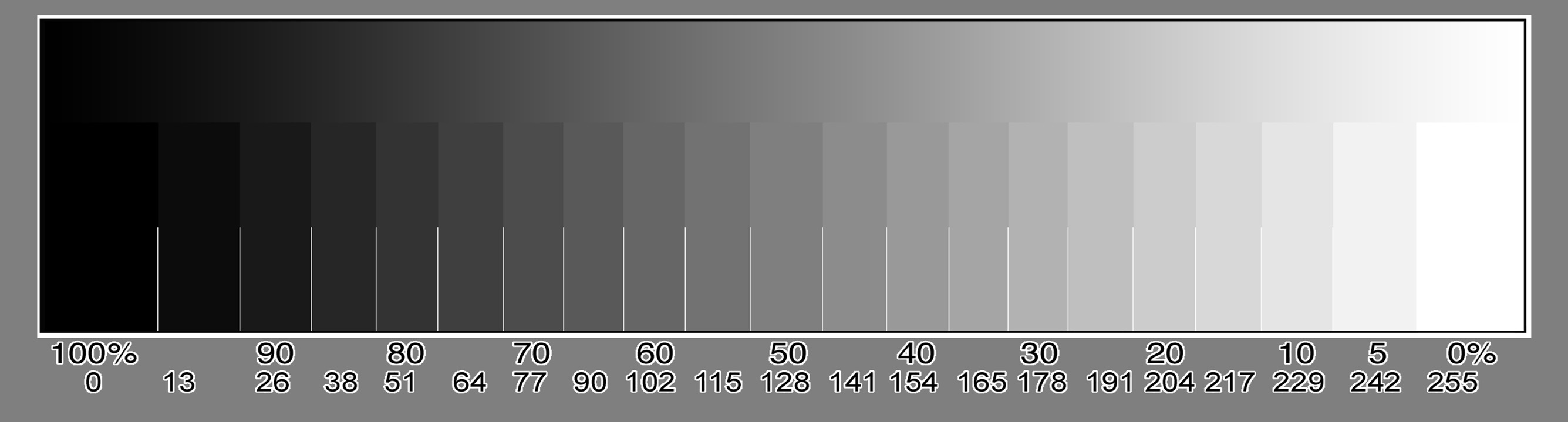

    trắng đen sao gọi 8bit vậy bác DuongHoang?

    8 bit đó chắc là grayscale nên vẫn đen trắng thôi mà.
    Trắng đen tức chỉ pha trộn giữa màu trắng & đen, không có các màu khác. Nhưng vẫn chia theo sắc thái/mức độ.
    - 1 bit thì chỉ có trắng hoặc đen.
    - 4 bit thì có 16 mức độ đen đậm nhạt khác nhau.
    - 8 bit thì có 256 mức độ đen đậm nhạt khác nhau.

    minh hoạ
    bắn laser em nghĩ khó mà đạt được mức 8bit , đạt chính xác 4bit <> 6bit thì hợp lí lắm roài
