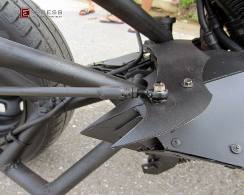

    em tìm mãi không biết chỗ nào bán, không biết loại này ở VN gọi là gì nhỉ và bán ở đâu nữa.
    Ngoài tiệm đồ khí nén họ gọi hình như là đầu lúc lắc (có thể nhầm với cái khớp lặc lìa )
  13. #31

    Trích dẫn Gửi bởi jimmyli Xem bài viết
    có ông chế xe batman ở lạng sơn dùng cái này đấy, bác hỏi thử xem, hình như bị công an bắt rùi thì phải, hehe

    sau 1 hồi gúc gồ, cái này tiếng ah là rod end bearing
    tiếng việt bà con hay gọi là vòng bi mắt trâu
