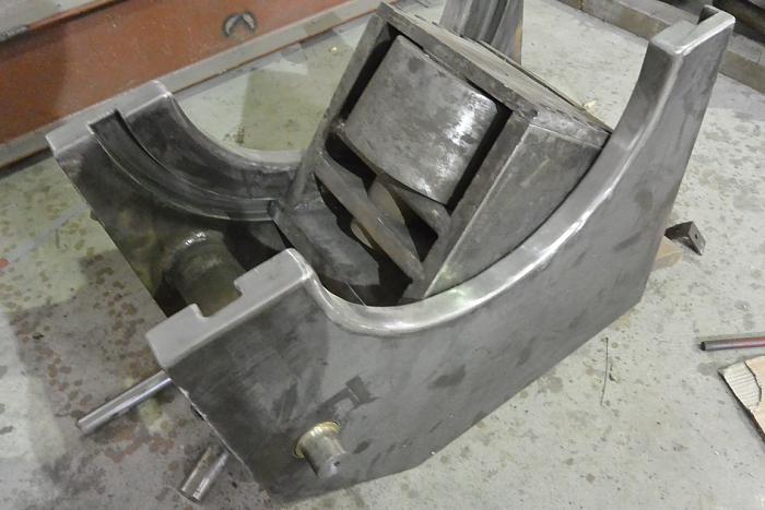

    Em đc mục sở thị roài. Nhận sư pụ nhưng bác Tuấn k đồng ý. Có khi theo bác culitruong nhận sư thúc tổ mới đc.

    Em chào sư huynh Culitruong, em chào sư huynh DIY1102, tiểu đệ mới nhập môn, mong được các sư huynh chỉ dạy. À mà sư huynh DIY1102 trưa nay bia bọt không rủ đệ là xấu chơi đấy nhá. Cuối tuần này lại bia đê sư huynh ui
    Bác Culitruong, em chế cái này là do mấy cha làm bên Huyndai bẩu em chỏm elip cho xe bồn chỉ có nhập khẩu chớ VN không thể làm được, ờ thì không làm được em làm cho vui he he

    Em muốn hỏi bác chủ thớt một câu là.
    Nếu khi vê cái hình bán cầu ấy vì một nguyên nhân nào đó mà nó ko dc tròn như mong muốn thì có
    sửa dc ko hay là cân inox vụn.
  23. #17
    2,867
    Trích dẫn Gửi bởi marl Xem bài viết
    Ơn giời bác Marl đây rồi
    Em cân inox vụn bác ơi. Mà inox vụn được giá lắm bác nhá, bia bọt thoải mái he he
    Bên em mỗi năm cũng cân đôi chục tấn inox vụn, cái chỏm kia có vài tạ, chả ăn thua bác ạ.
    Tiện thể em cũng trình bày luôn lý do làm sao mà em lại cứ thích đi dóng máy chứ không mua. Tất cả chỉ tại bọn em ứ có xiền bác ạ.
    Ví dụ cái máy kia, nếu em mua loại có sẵn, con nhẹ nhất của italy đủ dùng cũng tầm 24 tấn. Tính cân ra là chết em rồi. Con máy em làm kiểu khác, chỉ tầm 4,5 tấn, sắt phế liệu em mua rẻ bèo. So với 1 con máy cũ tầm 5 tỷ là một chênh lệch khá lớn.
    Cái thứ 2 là em cay cú tại sao các máy cũ mua về VN phần lớn không phục hổi được, đắp chiếu cả lượt.
    Lý do là các thợ nhà mình không tìm hiểu nguyên lý cái máy nên ứ chữa được. Em mất 6 tháng hay 1 năm tìm cho ra nguyên lý và các tiểu xảo cho một con máy cũng là đáng công bác ạ.
    Một phần nữa em muốn chia sẻ các trò linh tinh vớ vỉn của em vì một thực tế là máy cái ở VN quá đắt. Vay tiền ngân hàng mà mua thì trả nợ ốm luôn.
    Em ví dụ cty Krones ( https://www.krones.com/en/products/p...countryCode=uk)
    Một cty to đoành đến mức em chả biết nó là của nước nào nữa. Nó chế một con máy hàn đểu, đem đi khoe nhặng xị như thế này:
