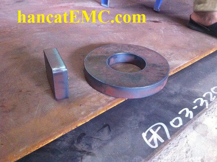

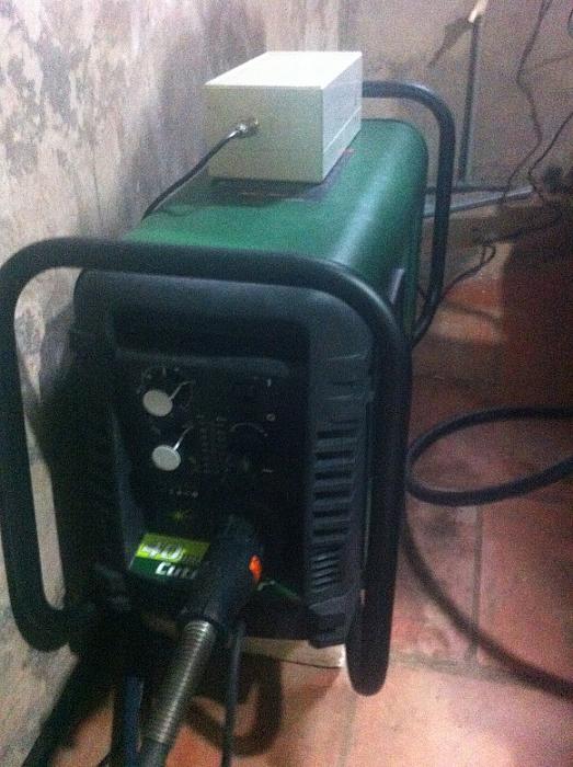

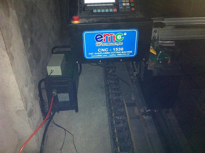

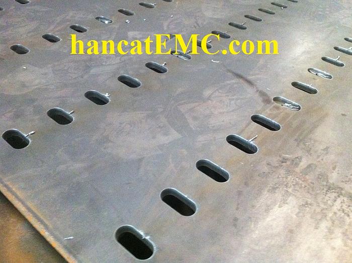

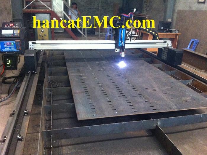

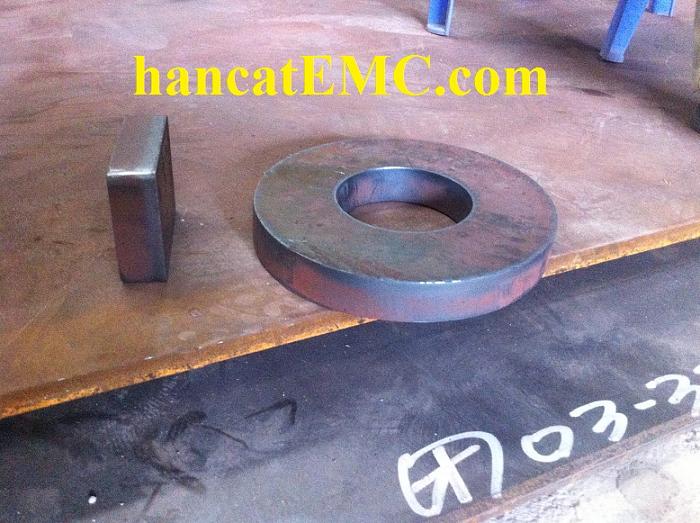

    Tiện thể sáng nay mới test thêm bộ nguồn Cutmaster 120A, cắt đục lỗ trên tôn 26mm. Các bạn đánh giá chất lượng nhé
ID:	7297Click vào ảnh để xem ảnh lớn hơn.
ID:	7298Click vào ảnh để xem ảnh lớn hơn.
ID:	7299Click vào ảnh để xem ảnh lớn hơn.
ID:	7300Click vào ảnh để xem ảnh lớn hơn.
ID:	7301Click vào ảnh để xem ảnh lớn hơn.
ID:	7302Click vào ảnh để xem ảnh lớn hơn.
ID:	7303Click vào ảnh để xem ảnh lớn hơn.

    Bạn vui lòng cho video cắt 26mm thực tế để ae học hỏi.

    Cũng có khác nhiều bạn thắc mắc với mình và không tin hình ảnh là sản phẩm của máy Cutmaster 40mm (120A). Các bạn hãy xem video nhé:
ID:	7326Click vào ảnh để xem ảnh lớn hơn.
ID:	7327Click vào ảnh để xem ảnh lớn hơn.

    cắt 25mm mà nét cắt thẳng thế thì đẹp thật đáng đồng tiền bỏ ra mua nguồn , thợ cắt oxy gas tay mơ chĩnh gas và oxy ko đúng cắt cũng ko đẹp như thế đâu,
    vật liệu tiêu hao của nguồn này đắt ko anh ( electrode + nozzle + shield)
    nguồn yasit 60 em chưa dùng chỉ dùng rylan 70 cắt khá tốt với sắt 20mm đổ lại, chất lượng nét cắt phụ thuộc nhiều yếu tố, ko phải để max A là cắt đẹp dc ah, cần phải kiểm tra khí đầu vào sạch hay ko ( đa phần có trộn nước và dầu) electrode và nozzle còn mới hay ko, vì tuổi thọ 2 chi tiết này phụ thuộc vào tổng m cắt, và khí đưa vào sạch hay ko,
    anh hưng muốn làm plass thì khuyên nên chọn nguồn ngon, hyper hoặc cut master như anh jj đó úp, để chất lượng nét cắt cao ở độ dày 25mm cũng như ko lo về nhiễu, còn nếu kinh phí hạn hẹp thì mua tam con rylan 70 giá khoản 12tr đổ lại, cắt cũng dc với sắt 20 còn THC thì mua mấy bộ rời cũng dc hoặc của robo3t giá khoản 6tr, còn điều khiển thì dùng mach 3 thôi ^^, sợ nhiễu cho máy tính thì chơi con láp của panasonic dòng CF là an tâm

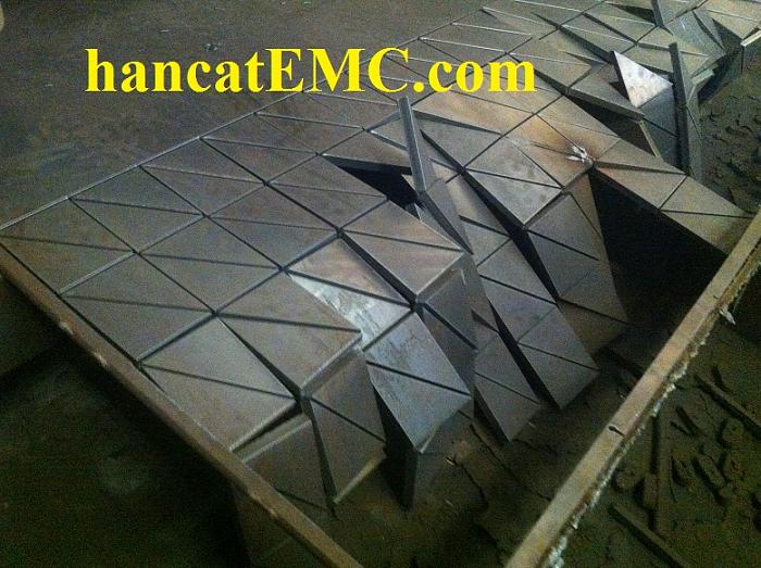

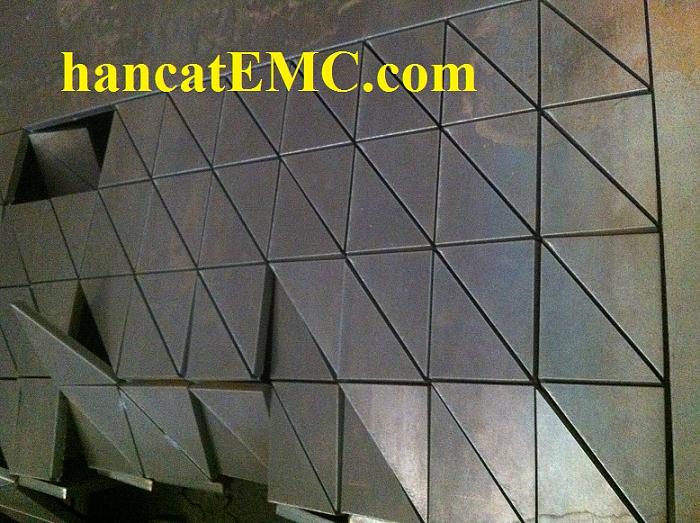

    Bộ bép cắt Thermal Dynamics từ CutMaster 12mm đến CutMaster 40mm đều đồng giá là 215K trc thuế nhé. Còn chất lượng thì các bác kiểm chứng nhé, chiều nay đích thân mình tự vận hành máy xem thử độ bền của 1 bộ bép là bao nhiêu, quả nhiên chính mình cũng kinh ngạc:
ID:	7372Click vào ảnh để xem ảnh lớn hơn.
ID:	7373Click vào ảnh để xem ảnh lớn hơn.
ID:	7374Click vào ảnh để xem ảnh lớn hơn.
ID:	7375Click vào ảnh để xem ảnh lớn hơn.
ID:	7376Click vào ảnh để xem ảnh lớn hơn.
    Cắt hết 250 cái mã 120x200 tôn 10, đục 500 lỗ phi 18 dài 40. Bình thường mình sẽ mở bép ra ktra xem còn ngon không, nhưng thấy mạch vẫn thẳng tưng nên thôi
    Tiếp theo cắt nốt 250 cái ke góc, cắt được gần nửa thì hỏng bép (cái vết cháy trên tôn là chỗ hỏng bép)
ID:	7378Click vào ảnh để xem ảnh lớn hơn.
ID:	7379Click vào ảnh để xem ảnh lớn hơn.
    Các bác thử tính xem chi phí tiêu hao của Plasma so với oxy gas thử xem nhé. CHính mình cũng thực sự nể phục
