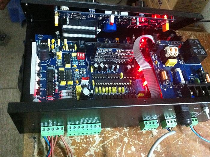

----- CNC Control thì chỉ đơn thuần là 2 trục X, Y. Cái này thì không khó vì y như Mill mà thôi. Cái khó là phần điện phải được làm tốt, chống nhiễu, cách ly v.v....
----- Plasma control thì có thêm nào là THC, bảo vệ Torch, auto Z v.v... Với những nguồn dữ như HD plasma còn có bộ phận phân phối khí, kết hợp với CAD/CAM riêng.
