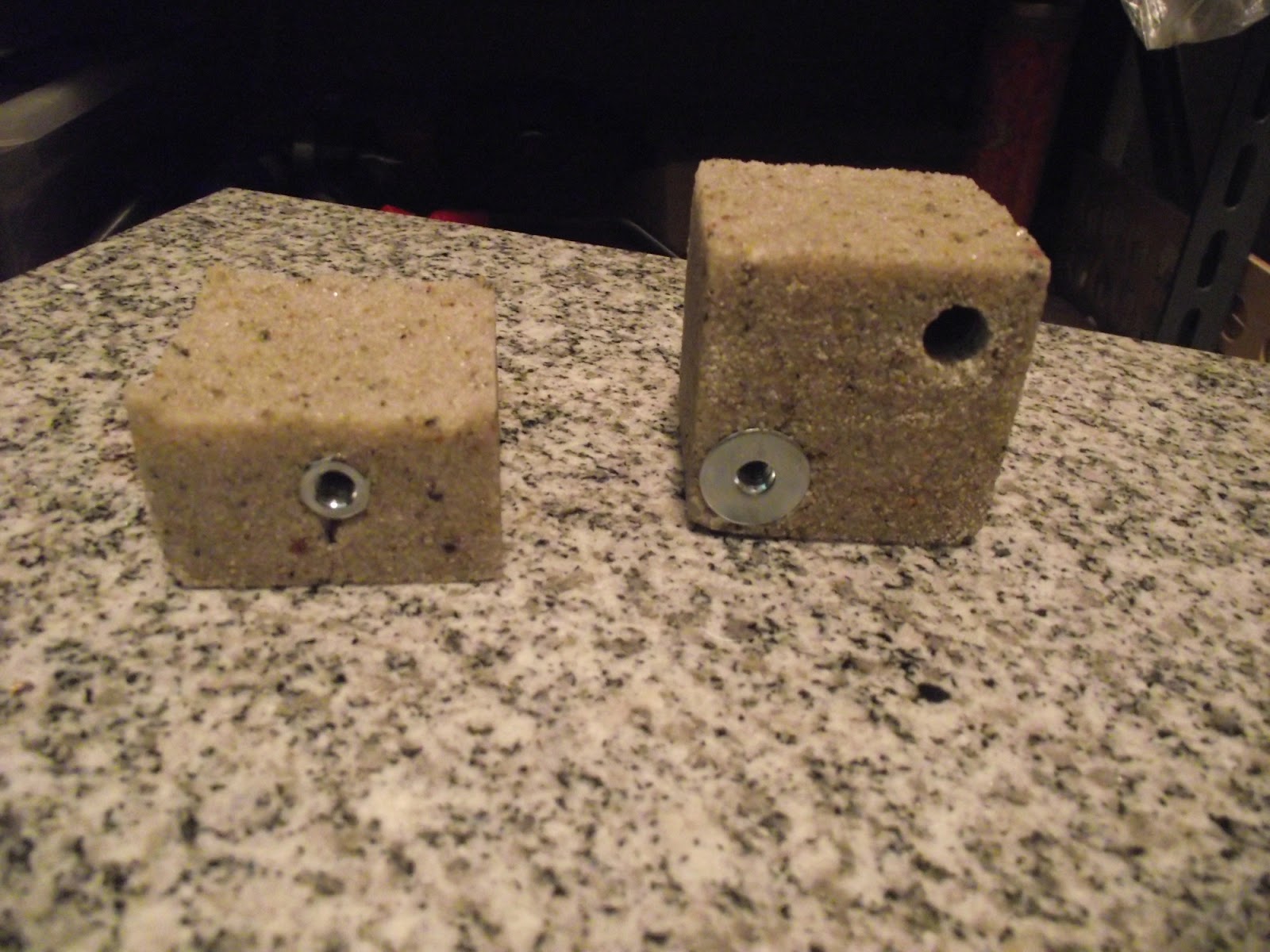

    thợ trong này toàn thợ vươn nên cụ có thể mô tả em làm sao gia công trục x ko> vừa gia công mặt dưới để bắt vào bệ y + gia công ụ bắt ray + vit me
    Nếu là phay thì cụ kiếm chỗ nào có máy phay mà cái đầu nó có cái khớp chéo chéo chia độ, nó quay được để phay từ trên xuống, và quay đi thì nó phay được mặt ngang là ổn ạ, cụ đặt ngửa tênh hênh cái trục X lên bàn phay, kẹp lại roài phay mặt bắt ray, vitme, xong roài thì quay ngang cái đầu phay ra mà phệt cái mặt dưới bắt vào trục Y ạ. Em nghĩ vậy không biết đúng không

    kiều này em phải ốp thêm nhôm dằng sau để lấy ref rồi mới kẹp nó xuống bàn T được

    epoxy đá <2mm + cát khả năng thành công cao hơn dùng đá lớn 3<>5mm
    http://fightech.blogspot.com/2012/07/epoxy.html

    EG còn phụ thuộc vào nhiều yếu tố như tỉ lệ nước, cát, đá sỏi, bột phụ gia, xi-măng, epoxy dạng đóng rắn hay dạng keo gì. Chất lượng khuôn cũng ảnh hưởng nhiều đến chất lượng bề mặt. Dân DIY nước ngoài còn tạo độ rung khuôn để tăng chất lượng đóng rắn, hạn chế bong bóng bên trong gây nứt gãy vv. Em chỉ biết dân xây dựng hay trộn nền với mác bê-tông khoảng 250 300 gì đấy thôi
