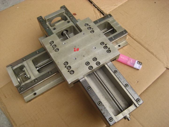

    Cụ pha đóng rắn nhiều quá, nên pha cho nó vừa phớt vàng, đóng rắn sau 30", cứng sau khoảng 2h là vừa đẹp. Khi chà giấy nhám thêm nước cho dễ chà + ít bụi.
    Theo e thì cho cái lưng nó dày lên và 2 cái gờ bắt ray hẹp lại chút sẽ ổn hơn. Lưng mỏng quá sợ nó bị xoắn.
    ý cụ là giống cái này đúng ko?
