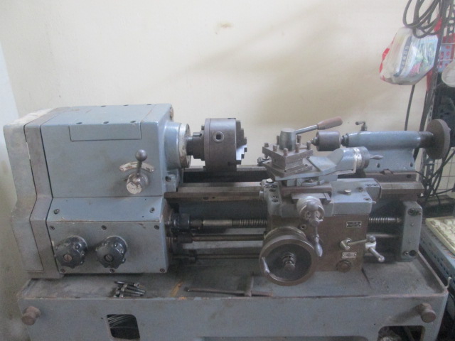

Không có tailstock hả bác? Chiều dài chống tâm là bao nhiêu bác đo xem?

Tình trạng sơ bộ:
- Nặng khoảng 100kg, mâm cặp 130, ụ chống tâm MT2, tất cả đều nguyên bản
- em chưa chế chỗ bắt động cơ vì chủ trước đã bỏ cơ cấu tăng giảm tốc độ bằng chân ga bên dưới ý định dùng biến tần
- Thiếu 4 cái bánh răng ở hộp số sơ cấp (bên hông), bác nào muốn chạy feed tự động hoặc chạy ren thì chịu khó ra hàng sắt kiếm mấy cái bánh răng lắp vào hoặc nếu không cầu kỳ thì lắp quả nhông xích xe đạp kéo từ trục chính xuống hộp số sơ cấp là chạy ren phi tiêu chuẩn, feed quá êm. em lười quá.
- Hộp số thử cấp hoàn hảo (chỗ 2 cái núm đen ý ạ)
- chưa dầu mỡ gì, e mới cho 1 ít vào bàn trượt để test, cực kỳ chắc chắn, không dơ dão
- Băng máy, bánh răng, visme đẹp vượt thời gian
- Vòng số bị hoen nên số mờ, chưa chỉnh backlash

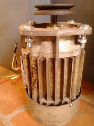

- Động cơ 3 pha 800w vỏ nhôm, chạy bằng biến tần V1000 đạt 1800v/p
Liên hệ: 097776678tám

Có tailstok bác ạ, cái này vừa tiến lùi còn đẩy vừa đẩy sang 2 bên nữa, e quên chưa lấy về, e đoán chống tâm tầm 25cm
