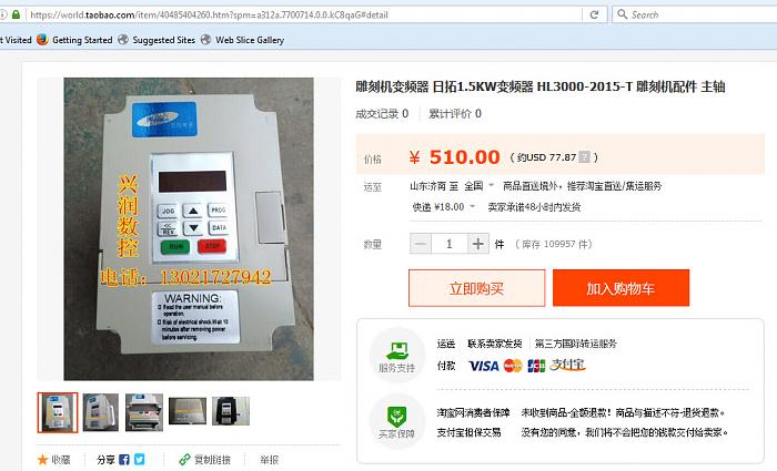

    nếu mấy con jager 1000H chạy 60V , mình chỉnh 1000Hz 120V , đầu ra chơi cái biến áp xuống 1/2 còn 60V nó chạy ổn không mấy chú ?
    Hi, tần số cao chắc phải chơi biến áp xung
  3. #223
    Áp em 5000Hz là 185V. Em 3000Hz hình như là 200V
    Mấy con này chắc cho chạy chừng 2000Hz thôi.
    Hoho, làm sao mà ổn được. Thứ 1 là có cái biến áp nào đủ nhanh hay ko? Thứ 2 là năng lượng truyền trật lất & thứ 3 là feedback trật lất luôn
    Cụ để 2000Hz@120V chế độ V/F thì khi chạy ~1000Hz cụ sẽ có điện áp gần như mong muốn (có thể chỉnh lên xuống cho đúng dải của spindle)

    pwm thường 11bit, 12bit, nếu cụ cho chạy dải áp rộng khi đó ko có độ phân giải
