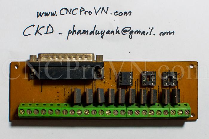

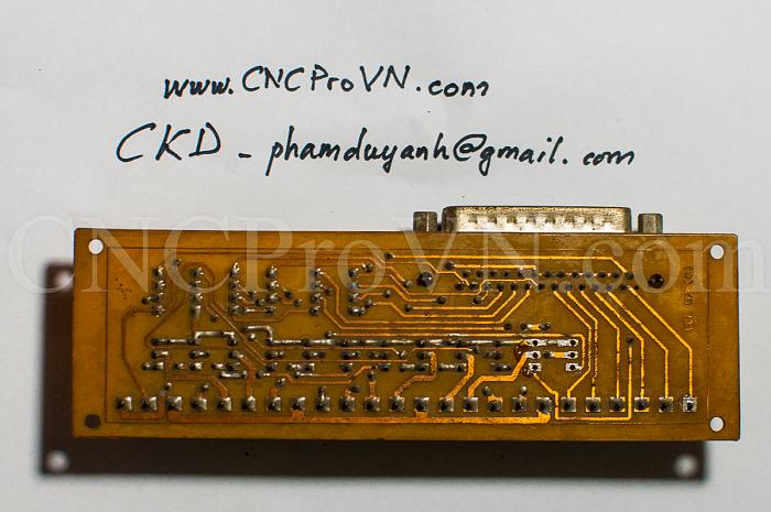

    Nhân hôm rồi có nói đến vụ lái FET (FET driver) trực tiếp, lục tìm được cái ảnh cũ, thời tập tọe làm CNC đâu khoảng 2009 thì phải. Lúc này chưa biết Driver NhatSon, mãi sau khi chinh chiến thử nghiệm nhiều vụ điều khiển Step thì mới biết tới NhatSon. Nhưng thời gian đó driver NS không đẹp lộng lẫy như bây giờ.. nên không chơi hehe.
    Sau bao nhiêu thăng trầm, cụ NS đã cải tiến rất nhiều cả về chất lượng & mẫu mã. Giờ thì chất & đẹp long lanh rồi. Mấy con xàm xàm của chị na không có cửa so. Ngay cả HBS.. bán đắt thế chứ cái Box cũng tỡm lắm.
    Về step thì chọn cụ là Ok rồi. Nhưng cụ gắng ra phiên bản có option thêm closed loop luôn nhé, motor có thể chơi chung với leadshine chẵng hạn. Bọn leadshine có bán motor riêng mà. Nhu cầu chắc chỉ dừng lại ở mức x10 thôi, không cần vi bước gì dữ dội.
    Lo chém gió mà quên, trở lại đề tài chính
    Dùng PID 12C508
    Đọc step/dir, xuất output bằng vòng lặp, dao động nội RC. Chạy Unipolar và vi bước 1/2
    Lái IRFz44 trực tiếp qua điện trở hạn dòng 100ohm. FET nóng chảy luôn mối hàn . Hạn dòng bằng điện trở công suất.

  11. #127
    5,840
    cái này phải vô bộ sưu tập step drive chứ ah
  12. #128
    Chắc chắn rồi.. có ảnh và vẫn còn hiện vật nhe....
    Xem thêm http://forum.cncprovn.com/threads/26...ung-PIC-12C508

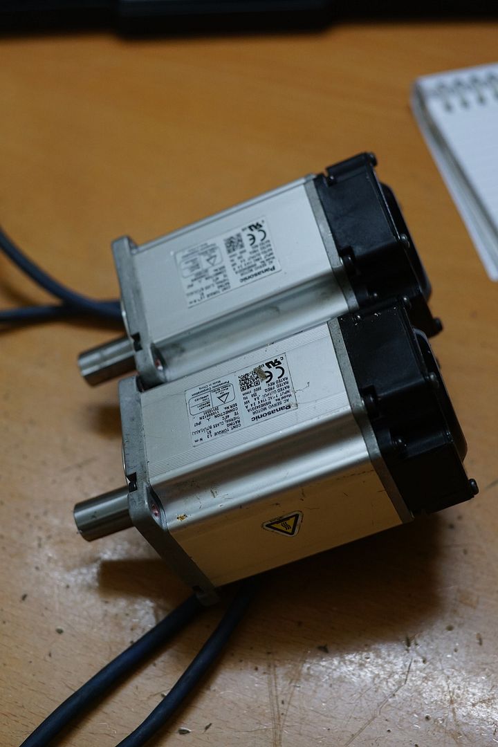

    vẽ mạch công suất mãi ko xong, lấy phần csuat servo ra ngồi tự kỉ
  14. #130
    5,840
    mới cướp 2 con servo motor của PTMHiep để thêm động lực hoàn thành phần công suất VFD

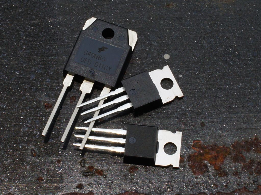

    https://www.fairchildsemi.com/datash...GH40N60UFD.pdf
    nơi cung cấp 586 vĩnh viễn
    tin tốt, nhật tảo có bán IGBT đủ nhanh để có thể dùng cho VFD phiên bản diy

    9
    Được cám ơn 4 lần
           ở 3 bài viết
    Sao trong như fairchild bị fake ấy nhỉ

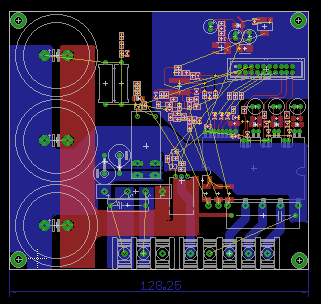

    cũng có có gắng mà layout chưa ổn, đổi pan khác vậy
    PM này là sờ pin layout hay Eagle ấy nhỉ,em thấy ngon mà còn 1 chút chút nối dây nữa là xong. Sắp có hàng để xem rồi.
    báo cáo em dùng eagle
    có thử altium với pcad mà toàn đồ dân pro > dân amater như em bị rồi
    bán nghiệp dư nên chơi eagle hooby cho nó lành

    ha ha! E nhìn đường cs chạy là em biết bán nghiệp dư, amater của bác nó pro thế nào rồi.Em thì biết dùng gần như các pm thiết kế nhưng chỉ trừ những đường mình cần đi tay cho thẩm mỹ viện còn lại em cho chạy auto, mắt mờ ngại đi tay lắm. Dự kiến em đoán tầm 2 tuần có hàng để nghịch rồi, liệu có xong ko bác.
  25. #138
    5,840
    chương trình nhà em là 6t với 12t ko ah
    cụ cố chờ nhé

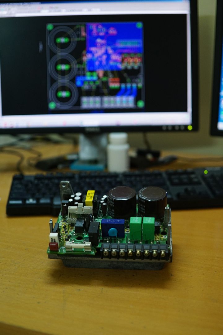

  27. #139
    2,278
    Nhà đang có 1 chú dùng linh kiện rời, cụ có muốn ngó chỗ nào không em lột quần áo chụp nude art cho.

  28. #140
    5,840
    em vẫn theo đuổi 1 bản dùng lk rời, có thể mua lkiện ỡ vn để làm phiên bản bán MỞ phục vụ bà con DIY
