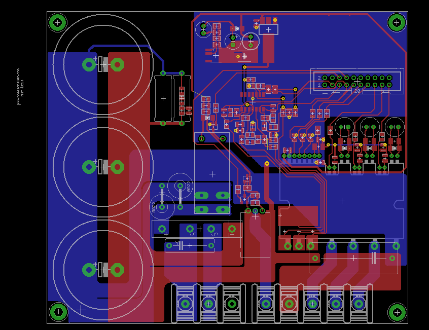

    sau 2 3 tuần oánh lộn, em pcb ra dáng chút rồi, còn vài đường mạch nữa có thể gởi đi làm PCB mãu, có điều pcb còn trống quá, 2 tuần để ngắm nghía + thêm thát tận dụng khoãng trống PCB cho việc thữ nghiệm sáp tới

    Em có vài ý kiến nhỏ như rì:

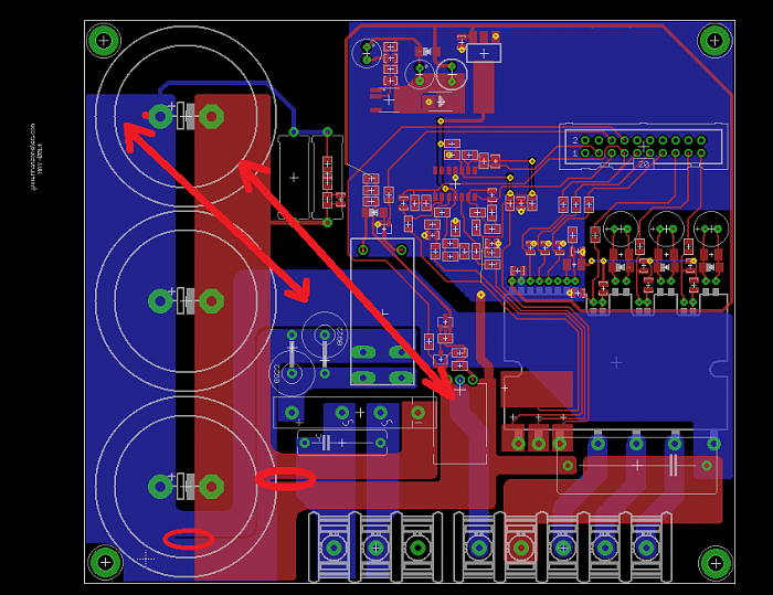

    1./ không rõ ý đồ bác NS thế nào mà cái đường nguồn in và out nó như cặp bạn thân k rời, nhìn cũng hay cơ mà e muốn thỉnh bác vì sao k route như trong hình dưới:

    2./ phần signal e thấy bác đi trace hơi nhỏ( chắc tầm 5 mils), theo e thì board không có phối hợp trở kháng nên làm trace to to lên chút nếu board vẫn còn khoảng trống.
    E nghĩ bác nên tranh tối đa parallel trace, và để space lớn lớn chút.
    Thân

    em ko hiểu cái mũi tên và cái khoanh tròn đỏ lam
    ý cụ là em nên di dây nguồn và mass đầu dưới, còn ở trên cấp vào IPM và mass ?
    track thì 10 <> 12mil, làm dưới 8mil đắt hơn
    track thì 10 <> 12mil, làm dưới 8mil tốn tiên hơn
    à, trên 10mils, hi` e thấy board hơi nhỏ cứ tường, vậy board thực nó bự hơn trong ảnh.
    Cái mủi tên ý e là sao bác k routing đường power out theo cái dấu mũi tên mà route là in-out nó lại như cái chổ khoanh tròn?
    vẽ vậy em thấy cái Vbus hơi dài và nó thành hình chữ C + mass bị vướng con igbt brake
    mai em sẽ dời con brak sang tay phải rồi layout theo hướng đó rồi do xem độ dài + chỗ hẹp nhát của Vbus xem sao, di đường trên dài nhưng nó to hơn, có lẽ sẽ ko cần phủ chì > đõ tốn công
    Cái vụ routing cái nguồn.. cũng thắc mắc như bác anhxco.. thông thường thì sau chỉnh lưu... trở, cảm, tụ, trở, cảm, tự v.v.. thì khã năng lọc hài tốt hơn, đầu ra ổn định hơn.
    Vì thấy cụ dùng 03 cái tụ.. đường track giữa 2 tụ có thể được xem tương đương là trở & cảm. ...
    Không biết nghĩ vậy có đúng không nhể?
