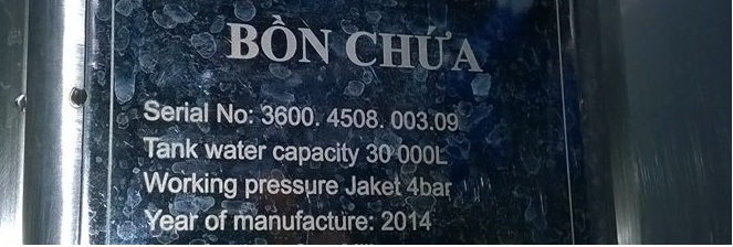

Anh ơi , đi làm bản phim và đi bán cát cho nó nhanh , hay ăn mòn điện hóa gì đó chứ ai chơi phay bao giờ.
Nó liền hay là cái miếng rời hở cụ, rời thì có nhiều cách.
Thí dụ như

Tấm rời bác ạ, như người ta khắc con dao kia là tốt quá rồi ạ, thanks bác
Tấm này em khắc laser bác ạ. Mới thì còn đọc được, một thời gian nó mờ tịt, rồi vận hành họ cọ rửa bằng các loại gì gì đấy sau chả thấy gì nữa.
Em thấy nhiều cái người ta khắc sâu được mấy dem, rồi họ bôi mực hay sơn gì đấy vào chỗ sâu, đẹp lắm mà đi hỏi chỗ em hay khắc laser họ bảo không làm được. Hóa ra là khắc bằng dao.

Cụ bắn điện có mờ sâu hàng li ấy chứ, khắc bằng cnc dòng đó bằng con máy của cụ thì đường còn xa lắm.
Khắc bằng dao này bác

Em dùng than chì, nhanh mờ lại dễ.
nếu ko màu mè font chữ, chỉ cần có chữ và lâu bay , hiệu suất nhất là dùng khắc chữ dag đột như khác số khugn xe đấy ah
cnc độ thêm cái đầu đột cũng okies
Cái đầu này dùng khí nén có bán sẵn, em dùng rồi nhưng nó làm chữ bé hơi ngại.
Điện hóa thì vừa điện phân vừa hóa chất nên có lẽ là vẫn ăn được SÚS316...
Phay thì cái mặt đáy chữ không đẹp lắm... vì muốn đẹp thì phải mài dao làm 1 bát cuối!
Tốt nhất là chỉ phay vector nét chữ thôi!
Mấy cái này tớ phay hoài....làm mấy cái thẻ inox cho i tế, phòng thí nghiệm...304, 316 chơi tuốt... 307 cũng xơi luôn!
