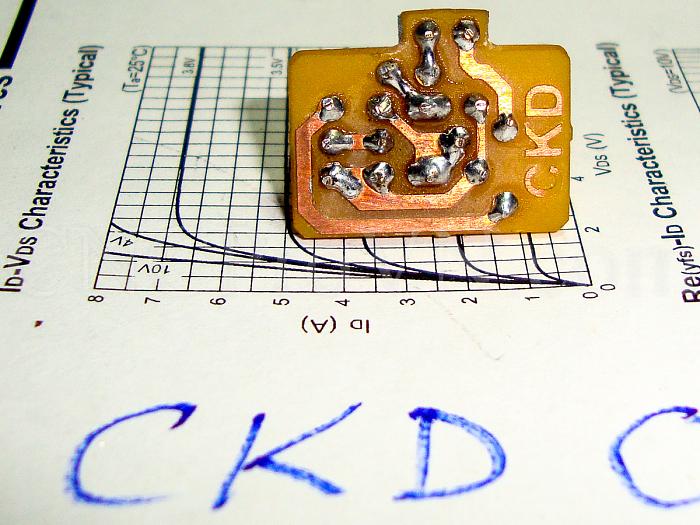

    Do nhu cầu tăng sự an toàn cho các máy CNC mà mình sử dụng. Nên mình muốn cài đặc và sử dụng chức năng charge pump của Mach3. Các BOB mình mua được đều không có chức năng này, do đó mình phải tự thiết kế thêm để option vào các BOB đã mua. Cố gắng làm với kích thước nhỏ gọn và tiện lợi nhất có thể khi lắp vào BOB có sẵn.
    Mục tiêu:
    - Linh kiện đơn giản dể tìm.
    - Mạch gọn nhẹ có thể gia công CNC.
    - Mạch kết nối với BOB có sẵn dễ dàng nhanh chóng.
    Sau khi thiết kế thì ra cái PCB, chạy CNC thì ra như các hình dưới (cái này em chạy bằng con C-frame thần thánh (con CNC đầu tay) http://forum.cncprovn.com/threads/18...g-ve-noi-xu-xa)
    Đây là mạch Charge Pump cho Mach3

    Khi lắp vào BOB có sẵn thì nó thế này.

    Nguyên lý mạch rất đơn giản, trong manual Mach3 đã có giới thiệu

    Thay con Fet bằng 1 con npn nào đó là xong, mạch đơn giản, linh kiện dễ tìm
