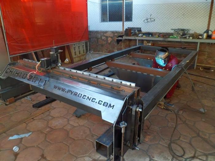

    chào cả nhà, hè này oi bức miền tây nam bộ quá nên em khởi động con máy 8012 để chào sân các bác, trước là để nâng tầm tiến bộ quê em lên một bậc , sau là không uổng phí chia sẽ của các bác 3 miền Bắc Trung Nam nói chung và anh em trên cncpro nói riêng,
    máy em sử dụng alpha a66 của bác tuấn empty.. cho cả 4 trục
    các bác cho em vài lời khuyên khi thiết kế...
    chủ yếu chạy chọt vài tấm gỗ phụ gia đình sau phục vụ chọt led kiếm cơm qua ngày, nói chung phải đạt cứng vững trong giá tiền tối ưu nhất, sắt siết em dập ton 6li L hàng lại đổ bêtong tất,,,vụ canh chỉnh đồng phẳng bằng epoxy AB em ok, chứ chổ em làm gì lo nổi cái phay giường
    em chỉ có théc méc cái bộ ASD13a-a + ASM66a-a H100 (Kèm hộp số Hamonic tỉ số truyền 1:100) cái này ngon như nào em không rõ, của bác Tuấn có chịu nổi phôi tròn tần 100kg trở lại hay không?

    Bác nên xem thêm phương án làm bằng nhôm profile nhé.
    Ưu điểm: dễ gia công cắt gọt, tương đối phẳng, lắp gép đơn giản chỉ dùng ke với các mặt bích, có sẵn các rãnh để bắt ray.
    Nhược: Giá cao hơn sắt, mua ở tp HCM chắc cỡ 70->80K/kg
    Làm xong gắn gắn chặt máy lên bàn sắt là OK.
    Trục Z nên làm toàn bộ bằng nhôm tấm cho nhẹ.

    chào các bác, em có ý này mong có lời khuyên, mấy em dự định betong cốt thép, ( do hồi trước em có theo lớp trung cấp xây dựng và 2 năm chiến trường betong đà gần cầu đường nên ok ) em sẽ lên khuông đổ phần khung cố định trục Y , chân máy chôn hẳn xuống đất nhưng làm theo hệ ximen di dời, nếu cần thiết đào xung quanh chân kéo lên bằng balan 2t là được, tỉ lệ betong chịu lực và co giản em sẽ update sau: em định chơi hệ ray tròn o 25 có đế, vì máy em Y chỉ có 1200 ,nếu làm như em thì tận dụng được khả năng chuyên sâu và giảm đi giá thành rất nhiều, các bác thấy sao ?

    đổ be tông, tốn 1 đống công sức, rồi gắn ray tròn thì phí công
    còn làm đi làm lại thì quá tội

    bác NS cao thâm huyền dịu, đội ơn bác nhiều nhiều, thật ra em cũng suy nhghĩ như bác, ray tròn cho hệ sắt hộp nhẹ gia công cắt gọt, còn betong không khả thi cho router lắm bác nhĩ, cứ sắt mà phang, chùng nào có xiêng hẳn chơi nhôm cho nó nhẹ

    Nên nhớ dây đai chỉ chơi với Servo thôi.
    Step thì chơi với thanh răng (double Y), còn nếu với vítme là tuyệt.

    cuối cùng em chốt hạn phương án sắt có trục a làm việc nhẹ, em sẽ lên 3 d cho các bác chém , nhớ chém mạnh cho em lên tay

    Nếu bàn về dây đai, clíp trên thì quá bình thường, vì hầu như là point to point, không có nội suy đg tròn, thực tế nhất là máy laser TQ bán ầm ầm.
    Vậy sao em dám mạo muội khuyên không dùng dây đai cho step, vì thực tế sx trong chúng ta, khi mà dùng cho những máy có kích thước lớn, với những cơ cấu truyền động có lực quán tính lớn, lực ma sát lớn và không đồng đều, từ đó sẽ nảy sinh ra nhiều vấn đề với dây đai.
    Thực ra dùng Servo là để giải quyết tốt nhất có thể những khiếm khuyết của dây đai, muốn tốt hơn nữa thì phải dùng dây đai sai lớn, bản lớn ít nhất 50mm.
    Bác nào có time và tài chánh thì cứ thử cho ra lẽ, em có 6 con cncplasma truyền động dây đai rồi, hầu hết là double y dùng trục láp visai, cải tiến nhiều kiểu lắm, dĩ nhiên là tạm ổn với nhiệm vụ đặt ra nhưng còn nhiều trăn trở ở góc độ kỹ thuật.
    Giờ vẫn còn 2 con 1m2 x 2m4 đang kết hợp step-dây đai với cơ cấu truyền động đơn giản 2 kiểu khác nhau để so sánh, thí nghiệm.
    Muốn gác kiếm rồi nhưng còn trăn trở với nó nên lưu luyến chút chút.
